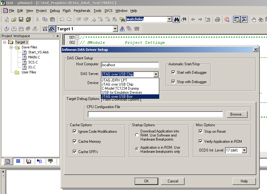

von Carsten S. (carsten)
du stellst beim DAS-Treiber von "JTAG over USB-Chip" auf "JTAG over
USB-Box" um.

Hm danke, wenn das so einfach geht, jubel ich erstmal ne Runde. Kann ich
aber leider erst austesten, wenn das echte Board da ist (liegt
hoffentlich schon im Wareneingang). Und wenns dann funktioniert, dann
bestätigt sich meine Meinung von Hitex, scheiß Produkt und
uninformierter Support, denn der meinte "No way..."

von Wolfi (Gast)
Funktioniert auf dem Eval Board, danke.. jetzt fehlt nur noch das
Zielboard, was immer noch am Wareneingang ist..
nochmal, vielen Dank, hast mir viel Ärger erspart, blöder Support von
Hitex...
