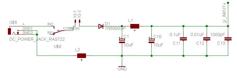

ich hätte mal kurz ne Frage zur Spannungsversorgung und Abblockung gegen
Störungen. Ich habe in einem Datenblatt eines AD-Wandler Evaluationboard
und auch sonst schon öfters die Realisierung wie im Anhang gesehen.
Meine Frage ist was bringen denn da die ganzen Cs parallel. Die
Grenzfrequenz wird doch im Endeffekt nur durch den größten Kondensator
bestimmt oder? Und im Endeffekt hängen ja alle Cs parallel, also könnt
ich nicht einfach alle addieren und dann einen C mit dem gleichen Wert
reinsetzen?
Vielen Dank im Voraus!
Gruß Stefan

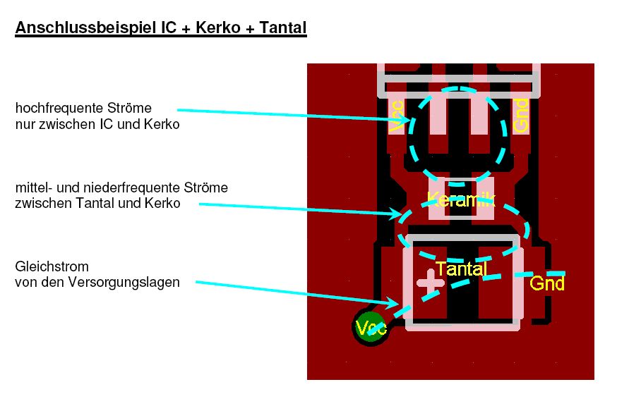

von lkmiller (Gast)
>meines wissens können große Kondensatoren die benötigte ladung zwar
>genau so schnell abgeben wie kleine..
Oh, nein, das ist nicht so.
Was meinst du überhaupt mit "groß" und "klein"?
Und was heißt "schnell"?
Bestimmte Kondensatoren z.B. keramische MLCCs (bevorzugt SMD) können den
Strom wesentlich schneller abgeben als z.B. Tantal-Kondensatoren.
Deshalb nimmt man zum Entkoppeln (Bypass) auch gerne diese Teile.
>Wobei allerdings die Parallelschaltung mehrerer unterschiedlicher
>Kondensatoren umstritten ist.
Das kommt auf die richtige Anordnung an (Layout). Vom Ic-Pin aus
(Vcc+GND-Pins) geht es direkt (2-3mm) an den kleinsten (Bauform
0402/0603 + Kapazität 10nF). Etwas weiter weg (10mm) fristet dann der
obligatorische 100nF sein Dasein. Dann wird auf die Versorgungslagen
kontaktiert. Und irgendwo in der Nähe (5cm) sitzen dann die Tantals mit
10-100uF.
>Dabei ist natuerlich der mit der kleinsten Kapazitaet am dichtesten an
>den Versorgungspin zu platzieren
Muss heißen die Versorgungspins, denn jeder Strom, der reinfliesst kommt
auch wieder irgendwo raus. Also müssen immer Vcc- und GND-Paare
zusammengefasst werden.
Im Anhang ein kleines Bildchen, das den Stromfluss verdeutlicht.

von Michael (Gast)
der Grundgedanke dabei ist, daß die Kondensatoren mit den kleinen Werten
für die hohen Frequenzen wirken und umgekehrt.
Das geht aber nicht immer. In Deinem Beispiel habe ich auch Zweifel, daß
die Kapazitäten gut gewählt sind.
Ersatzschaltbild Kondensator
Häufig kann ein Kondensator als Reichenschaltung aus L und C angesehen
werden. Das gilt für Chipkondensatoren beispielsweise bis in den
dreistelligen MHz-Bereich.
Für Chipkondensatoren ist L relativ klein (z. B. 1-2nH) und C ist der
Wert, der auf dem Kondensator draufsteht.
Der komplexe Widerstand berechnet sich dann zu:
Z = jwL + 1/(jwC)
Für kleine Frequenzen ist der Kondensator eine Kapazität, für große
Frequenzen eine Spule. Die Grenzfrequenz fg bei der aus dem Kondensator
eine Spule wird, berechnet sich über
jwL = 1/(jwC)
zu
fg = 1/(2 pi sqrt{LC})
Problem der Parallelschaltung
Probleme bei der Parallelschaltung treten auf, wenn die Grenzfrequenzen
der Kondensatoren nah beieinanderliegen.
Wenn nämlich der kleine Kondensator noch kapazitiv ist, und der große
schon induktiv ist, hast Du eine Parallelschaltung aus L und C.
Und diese hat für ihre Resonanzfrequenz einen unendlich hohen
Widerstand. Das heißt: Für die Resonanzfrequenz der Parallelschaltung
bewirken die Kondensatoren nichts.
Fazit für Dein Beispiel
C16 und C11 zusammen funktionieren, denn C16 ist ein langsamer Elko und
C11 ist ein schneller Chipkondensator (normalerweise mit dem
Dielektrikum X7R).
C12 ist normalerweise auch aus X7R. Es hat überhaupt keinen Sinn, daß er
drinbleibt. Eher würde ich vermuten, daß Probleme mit der
Parallelresonanz auftreten. Also raus damit!
Bei C13 solltest Du darauf achten, daß er nicht aus X7R, sondern aus NPO
ist. Dann kann er drinbleiben.
Wenn er auch aus X7R ist, würde ich ihn eher rausnehmen und durch eine
100p-Kapazität ersetzen.
Das Ganze gilt natürlich vorbehaltlich einer genaueren Analyse durch
Dich, bei der Du analysierst, welche Störfrequenzen vorwiegend
auftreten! Bei der Auswahl der Kondensatoren benötigst Du dann aber
unbedingt die genauen Kennwerte der Kapazitäten und eine gute
Leiterbahnführung (zusammenhängende Massefläche, um die Induktivität der
Masseleitung gering zu halten u. ä.).
Gruß,
  Michael
>Häufig kann ein Kondensator als Reihenschaltung
>aus L und C angesehen werden
Immer muss ....
muss das heißen :)
>und C ist der Wert, der auf dem Kondensator draufsteht.
Und dann kommt wieder die Leiterbahnführung dazu. Die Bedeutung des
Layouts wird klarer, wenn man betrachtet, dass eine 1cm lange Leiterbahn
auf einer Leiterplatte eine Induktivität von ca. 10nH hat
(geometrieabhängig).
Prinzipiell muss nicht die Versorgung entkoppelt werden, sondern jeder
Verbraucher (ICs...). Deshalb ist das Bild vom OP schon logisch falsch.
Und die "Angst"-Spule L2 in der GND-Strippe kann auch noch hübsches
Kopfzerbrechen bereiten, wenn sich eine Komponente ausserhalb des Geräts
auf dieselbe Masse (GND) bezieht...

von Michael (Gast)
Hallo Lothar,
jaja, meinetwegen "immer muß". Ich meinte dabei nur, daß es bei hohen
Frequenzen von vielleicht >300MHz noch komplizierter wird.
Die Induktivität ist aber auf jeden Fall da, und Du hast ja
richtigerweise erwähnt, daß die Leiterbahnführung oft der entscheidende
Teil der Induktivität ist.
Die Angstspule habe ich mir gar nicht angeschaut. Ich hoffe, es handelt
sich hier um eine Ferritperle.
Gruß,
  Michael

könnte das auch durch die Versorgung kommen.
@michael: es handelt sich bei der Spule um einen EMV-Ferrit-Bead. Das
Datenblatt habe ich mal angehängt. Ich habe die Spule jetzt auch mal
probehalber entfernt, aber hat am Messergebnis nichts geändert.
Gruß Stefan

Die Ferritperle, die Du verwendest, hilft für Frequenzen > 10MHz. Bei
kleineren Frequenzen macht sie praktisch nichts; da müssen dann andere
Maßnahmen wirken.

von S. F. (deffman)
Guten Morgen,
@Michale: vielen Dank für dein Angebot mein Layout zu analysieren.
Allerdings darf ich das leider nicht veröffentlichen, da es meine
Bachelorthesis ist. Aber wie gesagt, es ist ja nicht weiter schlimm. Das
Eingangssignal das ich sampeln muss hat sowieso einen Rauschpegel von
30mV. Und da ich aus einem Analogsignal nur ein digitales machen muss,
sind die 5mV Rauschen unkritisch. Aber ich denke dass es ziemlich sicher
durch die Versorgung zustande kommt. Ich speise mein Board mit einem 12V
Netzgerät. Dieses geht über die oben genannte Schaltung und dann auf
zwei 7805er. Einer generiert VCC der andere VDD. Mit der Ref1004 mache
ich dann aus VDD die Referenzspannung 1,2V des ADwandlers. Mittlerweile
weiß ich das war keine gute Idee, denn VDD treibt den Ausgangstreiber
des ADwandlers. Jedesmal wenn der die Daten auf den Ausgang schreibt
schwankt VDD leicht, was ja auch nicht verwunderlich ist. Und das wirkt
sich natürlich dann auch auf die Referenz aus. Wenn ich jetzt ziemlich
am Limit des ADWandlers sample (2MHz) dann wirkt sich das natürlich auf
den Aufladevorgang der Sample&Hold Cs aus. Das könnte doch das Schwanken
der AD-Ergebnisse evtl. erklären oder? Klar kann bei 2MHz auch noch
anderes Zeug reinfunken. Aber Masseschleifen und Versorgungsschleifen
habe ich auf jeden Fall beim Layout vermieden. Allerdings habe ich nur
eine Massefläche. Also keine getrennte für VDD und VCC, da dies auf
Grund der vielen Bauteile leider nicht ging.

von Michael (Gast)
das ist ja viel Aufwand nur für den Eingang des 7805. Ich glaube, so
viel brauchst Du nicht.
Ich arbeite selbst mit Ultraschallschaltungen (1-30MHz) bei
Verstärkungen bis etwa 60dB. Für den Eingang des 7805 nehme ich
üblicherweise 10µF Keramik (oder 10µF Elko oder 100µF Elko), und am
Ausgang einen 100µF Elko und 100nF Keramik. Die Verpolschutzdiode ist
natürlich sinnvoll, und die Ferritperlen vielleicht auch, aber ich denke
nicht, daß sie allzu viel helfen.
Wichtiger ist es, nach dem 7805 nah bei jedem einzelnen Bauelement einen
100nF-Kondensator gegen Masse anzubringen. Auch parallel zur
Referenzspannungsdiode würde ich einen 100nF Kondensator anbringen (da
mußt Du das Layout ggf. nochmal aufkratzen).
Wenn das nicht reicht, ist es vielleicht sinnvoll, zusätzlich die
Spannungsversorgung für den AD-Wandler aufkratzen und dort eine
Ferritperle einbringen.
Die Ferritperlen, die Du gekauft hast, sind eher für Signale geeignet
als für Gleichspannung. Für Gleichspannung kannst Du ruhig eine nehmen,
die sehr viel mehr Ohm hat (1000 Ohm).
