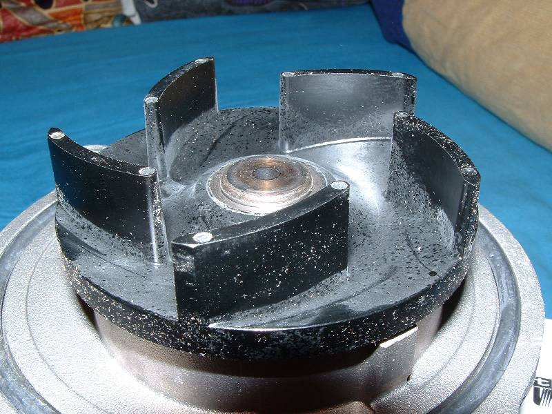

Hat jemand von Euch mal eine Wasserpumpe zerlegt und nachgeschaut wie sie funktioniert? Ich finde keine Bilder vom Innenleben dieses Teils. Was mich noch interessieren würde ist: Hat sie nur die Aufgabe das Wasser durch die Kühlrippen und heissen Motorblock zu pressen oder wird sie noch für weitere Featers missbraucht? Wo sind übrigens im Motorblock die Bohrungen für das Wasser vorgesehen? grüsse

Ich habe die Wasserpumpe mal in meinem Opel Corsa getauscht. Ist echt unspektakulär. Hängt ganz untem am Motor am Zahnriemen und ist im Prinzip nur ein offenes Schaufelrad ähnlich wie bei einer Francis-Turbine (ok, ich übertreibe, ähnlich wie bei einem Staubsauger). Das äußere Gehäuse der Pumpe war der Motorblock selber. Pumpenform also Radial/Axial-Pumpe die vom Zahnriemen getrieben wurde und lediglich den Wasserkreislauf umherpumpt. Für "Wasser in den Kühler pumpen" ist normalerweise noch ein Thermostat zuständig. Dies ist einfach eine Bimetallfeder die auf ein Ventil drückt. Wenn der Motor zu heiß wird öffnet sich das Ventil langsam und mehr Wasser geht vom kleinen Kreislauf in den großen Kreislauf (also durch den Kühler)
Das ist nur eine Abdeckung mit einer Welle die ein Pumprad auf einer Seite und dem Rad für den Riemen auf der anderen Seite hat und auf einen Hohlraum im Motor geschraubt wird. Sie wird auch noch für die Innenraumheizung missbraucht. Hast dir übrigens das passendste Forum ausgesucht...
mit den Stichworten - Explosionszeichnung - Wasserpumpe bei google unter anderem das gefunden: http://www.ldm-tuning.de/artikel-3138.htm

Danke, das Bild zeigt das wonach ich gesucht habe.

Die Pumpe im Bild läuft in meinem Fahrzeug mit 90% der Motordrehzahl. Mein Drehzahlbegrenzer liegt bei 7200 1/min, Nennleistung bei 5900 1/min. >Hat sie nur die Aufgabe >das Wasser durch die Kühlrippen und heissen Motorblock >zu pressen oder wird sie noch für weitere Featers missbraucht? Sie muss das Wasser durch den Wärmetauscher für die Heizung pumpen. In meinem Fall ist der Turbolader auch noch wassergekühlt.
Die Wasserpumpe ist, wie eine Hausheizungspumpe eine Umwälzpumpe, also nicht selbstansaugend. Markant ist das Schaufelrad und das Keramiklager das die Antriebswelle nach außen hin abdichtet. Wenn die Pumpe defekt ist, ist meist dieses Teil hin. Ein Problem ist, wenn die Pumpe unbemerkt ausfällt, gibt oft auch die Zylinderkopfdichtung den Geist wegen Überhitzung auf. Der Druck ist so gering das man durch zudrücken des ableitenden Wasserschlauchs keine nennenswerte Effekte, wie z.B. Drehzahlverringerung wahrnehmen würde. (man könnte im kalten Zustand auch problemlos den Wasserabgang von Hand zuhalten) Am Kühlkreislauf können viele Aggregate angeschlossen sein. z.B. Vergaser (älteren Modelle) Kraftstoffvorwärmung(z.B. Diesel) Heizung Innenraum (wurde ja schon genannt) evtl.Ölkühler evtl. Wischwassererwärmung Kühler über Thermostat (wurde auch schon genannt). Das wäre alles was ich darüber weiß.
