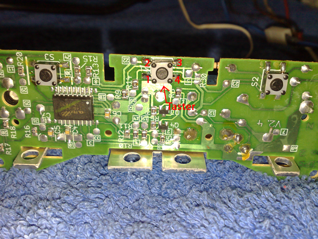

ich wollte mal fragen ob mir jemand erklären kann wie so ein Taster der
angehängten Schaltung funktioniert. Ich möchte diesen Taster mit einer
externen spannung ansteuern damit ich den gleichen Effekt habe wie wenn
ich den Taster drücke, ist das möglich ?

Das kann man aus dem Bild nicht ersehen, d.h. man weiß so nicht, an
welchem Potential der Taster liegt. Am Einfachsten wird es da sein, ein
Relais zu nehmen und mit dessen Kontakten den Taster zu überbrücken.

Der Taster ist intern folgendermaßen verschaltet, falls das weiterhilft:
2 ----+---- 3
1 ----+---- 4

Danke erst mal für deine schnelle antwort. wie kann ich den schalter
denn überbrücken. ich verteh das nicht so ganz da an beiden seiten also
( pin 1 - und pin 2 + ) und an ( pin 3 + und pin 4 - ) anliegt.

Ah yalu danke habe deine antwort zu spät gesehen aber das ist genau die
die ich gebraucht habe. vielen danke !

Alternativ kannst du auch Folgendes versuchen (da ein Relais wohl
überdimensioniert ist, da der Schalter ja nur ein Signal geben soll):
Schaue nach, was bei Betätigung passiert. Oft wird eine Leitung auf +UV
(=+Betriebsspannung) gesetzt, oder auf Masse gelegt. Dazu musst du
sehen, was der Ein- und Ausgang des Tasters ist (also wo das Signal
herkommt und wo es hingeht). Dann kannst du einfach mit eienr
Transistorschaltung es per Logiksignal auf +UV oder Masse legen. Einfach
Taster drücken und messen, danach taster loslassen und messen.

Vermutung:
Alle drei Taster liegen mit einem Ende (blauer Punkt) auf Masse. Das
andere Ende (gelber Punkt) geht über einen 2kOhm-Widerstand an einen
Mikrocontrollereingang, dessen interner Pullup-Widerstand aktiviert ist.
Du kannst vielleicht mal nachschauen/-messen, ob die die drei blauen
Punkte miteinander verbunden sind. Wenn sie dann auch noch mit Pin 9
(VSS) des Mikrocontrollers (ebenfalls blau markiert) verbunden sind, ist
die Vermutung mit sehr hoher Wahrscheinlichkeit richtig.
Dann kannst du die Taster tatsächlich mit je einem Transistor von außen
schalten. Wie in der Skizze in der unteren Bildhälfte gezeigt,
verbindest du die Masse deiner Ansteuerschaltung mit einem der blauen
Punkte auf der Platine. An den gelben Punkt jedes anzusteuernden Tasters
wird der Kollektor eines NPN-Transistor (BC547, BC847 o.ä.)
angeschlossen, dessen Emitter auf Masse liegt. Ein externer
Mikrocontroller kann dann mit einem High-Pegel am roten Punkt den
Transistor durchschalten und damit den zugehörigen Taster als gedrückt
erscheinen lassen. Nach wie vor können die Taster aber auch von Hand
betätigt werden.

Deswegen können 1 und 4 (beide -) und 2 und 3 (beide +) doch trotzdem
intern verbunden sein. Die gemessene Polarität (die ich bisher überlesen
habe) deckt sich sogar mit der Vermutung in meinem zweiten Post: 1 und 4
liegen an Masse, 2 und 3 am Mikrocontrollereingang, wo sie durch den
internen Pullup auf VCC hochgezogen werden.

optokoppler oder einfach mal die pins 1 und 2 auf der lötseite
kurzschlissen. Wird sicherlich so sein, dass du an 2 pins Gnd und an den
anderen ne Spannung drauf hast, die im einfachsten fall kurzgeschlossen
werden...
