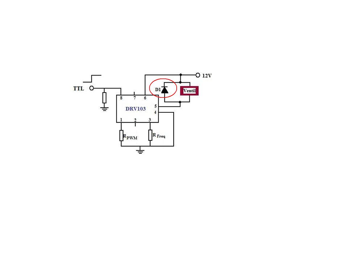

Hallo
Ich habe in der Schaltung ( im Anhang) neben meinem ventil eine
Rücklaufdiode D1 (1N4001). Der IC dient die Steuerung des Ventils.
Frage : Wozu braucht man eine Rücklaufdiode.
Ich denke : die diode zur Schutz meines IC ist wenn ich Strom
ausschalte. Denn da ensteht einen Induktion Strom von der Spule beim
ausschalten.
Könntet ihr mir noch was dazu sagen ?
Danke

von Johannes M. (johnny-m)
Sowas nennt man Freilaufdiode (engl. free wheeling diode).
> ausschalten.
Kann man so sagen. Das Kritische ist, dass die Induktivität den im
Betrieb fließenden Strom weitertreibt. Der Strom durch eine Induktivität
verläuft immer stetig, er kann nicht von einem Moment zum anderen
springen, weshalb er die Gelegenheit bekommen muss, sich nach dem
Abschalten abzubauen. Wenn er sich nicht z.B. über einen Freilaufzweig
abbauen kann, dann gibt es einen Spannungsimpuls, der für den Treiber
tödlich enden kann.

von Stefan E. (sternst)
Moi wrote:
> und sorgt einfach dafür, dass der Strom trotzdem weiterfließt.
> Um seinen Trotz aber zum Ausdruck zu bringen, einfach in die
> andere Richtung.
Nein, der Strom fließt in die gleiche Richtung weiter.
Die Spannung dreht ihre Polarität um.
