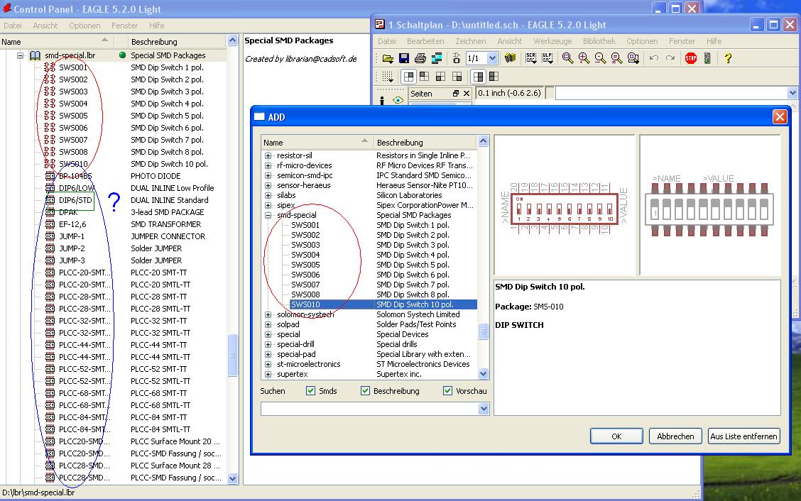

hallo!! ich habe ein problem mit eagle...würde gerne den dip 6 in der bibliothek smd-special verwenden...doch in der schaltplane ebene wird er nicht angezeigt? was hat es mit den unterschiedlichen symbolen auf sich? hab ein bild angehängt! danke!! lG
der blaue kringel umrahmt nur gehäusevarianten (packages), die kannst du nicht im schaltplaneditor hinzufügen. hier gehn nur sogenannte devices, die oben in rot eingekringelt sind. in eagle 4.16 gabs für sowas die lib ic-packages.
Das blau markierte sind nur die Packages, die Bauteile sind die roten.
Du bist da sowieso im falschen Film, äh Menü. Bei der Schaltplaneingabe musst du "ADD" aufrufen. Hier erscheinen die Gehäuse nicht. Tutorial schon gelesen? Arno

hallooo!! die lib ic-packages gibt es zwar bei mir, aber ich suche ein smd package, das ist in dieser lib nicht enthalten! danke für erue hilfe glg
Scheuklappenblick und gewöhnungsbedürftige Bildschirmaufteilung, pardon. Ich habe die 2 Gehäuse mal extrahiert und als Script angehängt. Die können in jede Lib importiert werden. Ansonsten: Selbermachen übt! Arno
