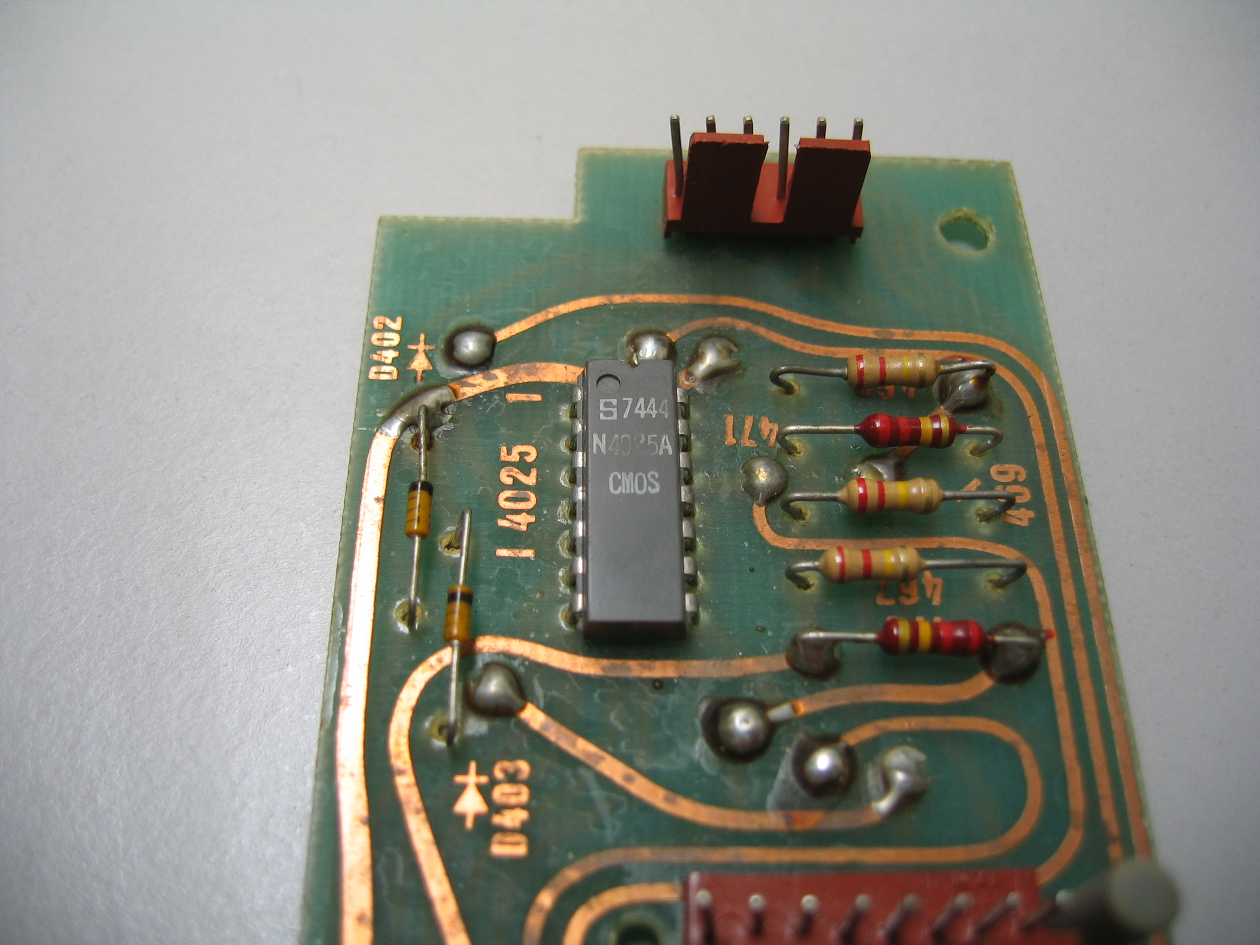

Hallo zusammen
Bin am Datenblatt suchen für ein IC N4025A, finde aber nix! Könnte eine
Art Treiber sein, das Ding ist in einem Spielautomaten und schaltet, so
scheints zumindest, 3 Glühlampen (ca. 12V) für die Positionserkennung
von 3 Walzen...
Vielen Dank für eure Hilfe!

von Christoph Z. (rayelec)
Ein Foto des IC würde deutlich weiterhelfen!
(aber bitte scharf und nicht mit dem Handy, sonst kannst' das Foto
gleich bleiben lassen ;-)
von Sascha M. (jiaboo)
scharf genug?  ;-)

von Helmut -. (dc3yc)
Das ist ein stinknormaler CMOS 4025 (3 * 3 input NOR); kostet 9ct. bei
der Äntschie. Hersteller war Signetics, frühere US-Tochter von Philips.
Helmut.
