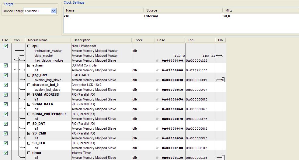

Hallo Leute,
ich habe mir einen NIOS-Prozessor gebastelt, den ich in mein Projekt
einbinde. Um zu testen, ob er auch läuft habe ich erstmal ein das
einfache NIOS Hello World Projekt erstellt, welches einfach nur eine
printf-Ausgabe auf der Console macht.
Mein Problem was ich nun noch habe ist ständig diese Meldung:
  Using cable "USB-Blaster [USB-0]", device 1, instance 0x00
  Pausing target processor: OK
  Initializing CPU cache (if present)
  OK
  Downloading 02000000 ( 0%)
  Downloaded 55KB in 0.9s (61.1KB/s)
  Verifying 02000000 ( 0%)
  Verify failed between address 0x2000000 and 0x200D87B
  Leaving target processor paused
Ich komm einfach nicht drauf, woran das liegen kann. Habe schon
sämtliche Foren durchforstet, jedoch bis jetzt keine Lösung gefunden.
Hat den vielleicht jemand von euch eine Idee, woran es liegen könnte?
Daniel

Dein SDRAM funktioniert möglicherweise nicht richtig! Schaue zu, dass Du
die Clock Phase änderst, damit es läuft.
Kest

Danke für die Antworten, hat aber nicht wirklich was gebracht. Clock
tackert jetzt mit 25 MHz und geht immernoch nichts.
Und eine NIOS Lizenz hab ich auch nicht, deswegen lass in das Board an
der Nabelschnur.
Hat denn sonst noch jemand ne Idee oder schonmal das selbe Problem
gehabt und nen Lösungsweg gefunden?
von SeriousSam (Gast)
Zeig mal das Toplevelschema.
von Daniel C. (bootloader)
zwar nicht schematic, aber ansonsten dasselbe in grün.
Hast du die Pinassignments überprüft? Was macht das DRAM_CLOCK Modul
genau?
Die Pinassignments sind über eine Tabelle importiert, welche auf der
Board-CD beiliegt. Sollten also alle passen. Das Modul DRAM_CLOCK ist
eine ALTPLL und schmeißt eine Clock lt. Board-Benutzerhandbuch für die
DRAM_CLK raus (c0) und eine 18 MHz Clock für ein angeschlossenes Diplay
(c1). Habe die beiden in einer ALTPLL zusammengefasst, da man mit der
Board-Clock (CLOCK_50) nur eine ALTPLL füttern kann (sagt Quartus
wörtlich übersetzt)
von Kest (Gast)
Noch mal, das Problem ist SDRAM. Die Clock phase musst Du experimentel
anpassen. Die 25 MHz erscheinen mir einfach zu wenig.
Ansonsten versuche Dein Programm erstmal aus dem On-Chip-Memory zu
starten, nicht aus dem SDRAM.
Grüße,
Kest
Hallo Kest,
die Clock läuft mit 50 MHz. Die Phase ist nach dem DE2-SDRAM Tutorial
angepasst. Der Fehler wird wohl irgendwo anders liegen.
Daniel
von Kest (Gast)
Anhand der Fehlermeldung siehst Du, dass die IDE probiert das Programm
zu laden und sofort bei 0% abbricht. Das kann nur heißen, dass SDRAM
nicht läuft.
Du kannst ja irgendein Beispieldesign nehmen und dieses dann
ausprobieren, ob Du überhaupt einen Kontakt über JTAG herstellen kannst.
Solche Fehler sind nicht selten. Manchmal liegt es am Reset, manchmal an
schlechter Verkabelung. Gehe Schritt für Schritt vor, füge On-Chip
memory ein und lass alles daraus laufen. Starte dann MemTest (gibts als
Template bei der NIOS IDE) und schaue, ob SDRAM läuft.
Grüße,
Kest
