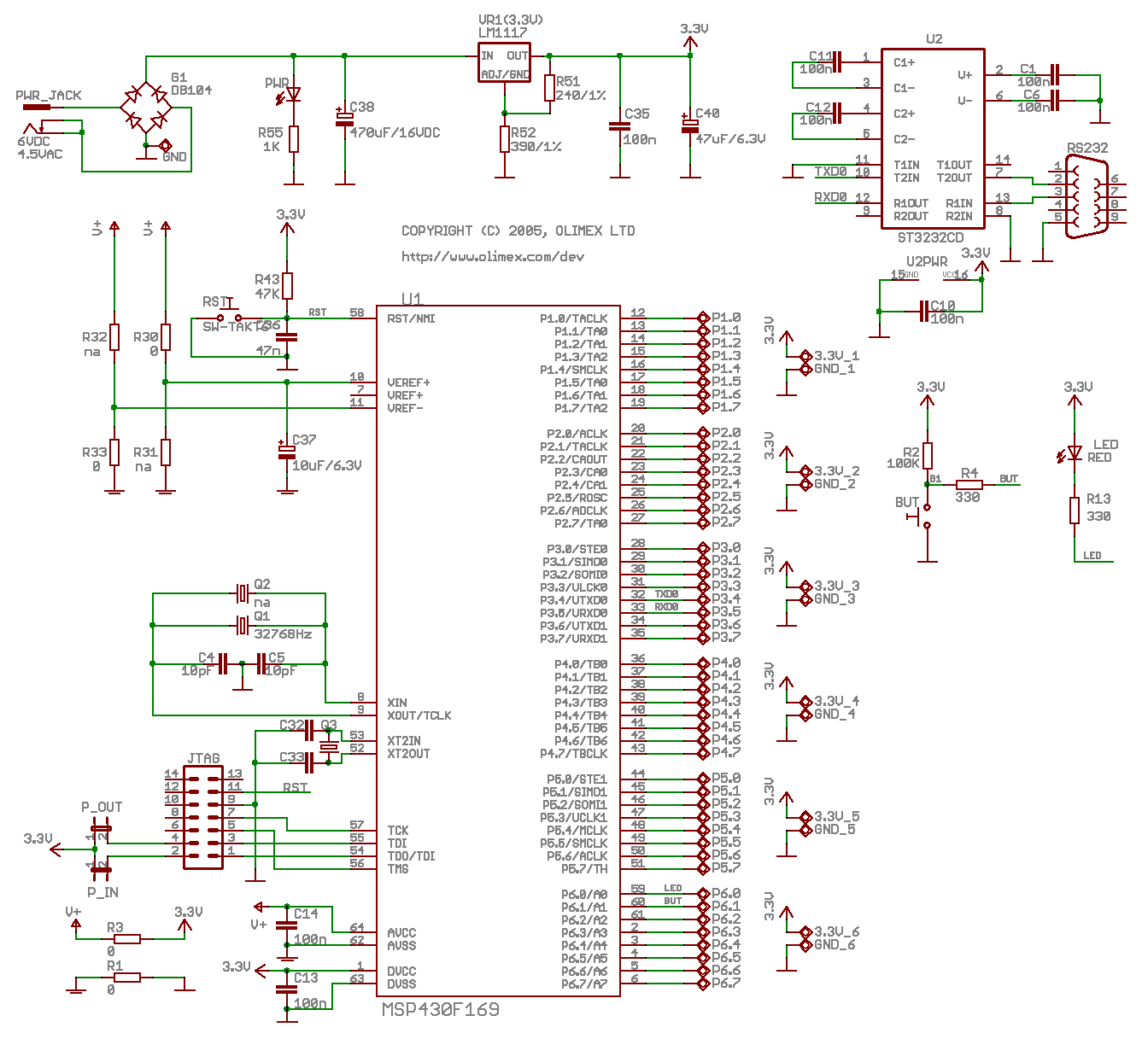

ich habe eine Board von Olimex, auf dem optional eine Quarz für den MSP
vorgesehen ist. Da ich die serielle Schnittstelle mit mehr als 9600baud
betreiben will, muss ich nun "aufrüsten". Auf dem Board sind zweit
Plätze für Kondensatoren und und ein freier Platz für den Quarz.
Wie gross müssen die Kondensatoren dimensioniert sein, bzw. was für
einen Quarz könnt ihr empfehlen?
Danke

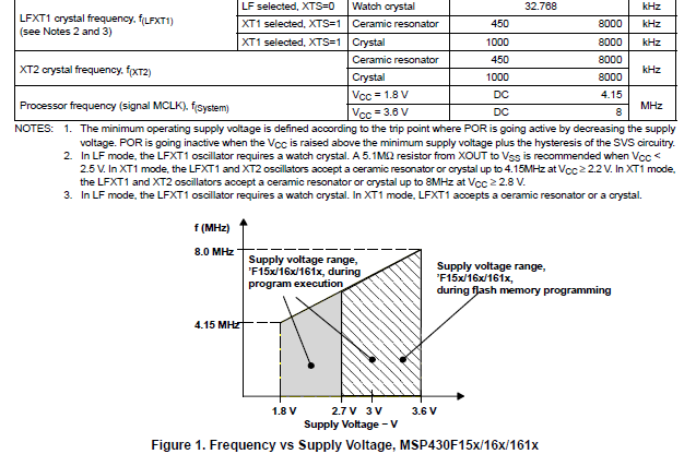

Quarz kannst du jeden bis 8 MHz benutzen. Die Kondensatoren richten sich
nach der vom Quarz geforderten Lastkapazität. Da musst du im Datenblatt
des Quarzes nachschauen und dann ausrechnen. Und zwar so:
CL = 2 * Cq - Cpar
CL ist jeder der Lastkondensatoren, Cq ist die geforderte
Lastkapazität des Quarzes und Cpar die parasitäre Kapazität der Pins und
der Leitungen, kann man mit etwa 5pF annehmen.
Beispiel: Der Quarz will 33pF Last sehen, also müssen die beiden
Kondensatoren jeweils etwa 60pF groß sein.

Ich hab noch eine Frage zu dem Olimex MSP Board. Sehe ich das richtig,
dass die +VeRef direkt mit der Versorgungsspannung gespeist wird?
Erklärt das die Ungenauigkeit des ADCs?
> Sehe ich das richtig, dass die +VeRef direkt mit
Ja, solange Du R30 nicht entfernst, ist das so.

Geschwindigkeiten ist es allerdings vielleicht besser, einen
Baudratenquarz zu benutzen, ich fahre 921.600 baud mit einem 7,3728MHz
Quarz. Allerdings muss man dann Vcc schon leicht mehr als 3,3V haben.

(http://www.mikrocontroller.net/attachment/39962/msp430-pxxx-sch.gif)

Vref+ ist auf dem Proto-Board von Olimex bereits mit 2 Kondesatoren
stabilisiert. Die Kondesatoren sind im Eagle-Schematic nicht verzeichnet
gewesen.

von Jens B. (Gast)
um nochmal das Thema vom Anfang aufzugreifen. Bernd schreibt, dass dort
Plätze für den Quarz und den Kondensator vorgesehen sind, das sind Q3,
C32 und C33, richtig? auf den Cs sitzen bei mir aber schon
Kondensatoren, allerdings steht im Datenblatt nicht, was drin ist (Siehe
Link von Bernd im ersten Post). Muss ich die dann erst rauslöten? Wozu
sind die überhaupt dort, wenn sie vom Quarz abhängig dimensioniert
werden müssen?

nur wärs halt schön, überhaupt zu wissen, was die von olimex denn da nun
verlötet haben, denn diese information fehlt auf dem datenblatt
von Jens B. (Gast)
im Prinzip kann ich auf dem Board ja keine 8MHz Quarze einsetzen, da die
Versorgungsspannung nur 3.3V ist. Richtig?
Wie siehts mit 4MHz Quarzen aus?
Grüße
Jens
von Christian R. (supachris)
Doch kann man. Nur läuft der MSP430 dann evtl. nicht richtig, wenn du
die 8MHz ohne Vorteiler für den MCLK benutzt. Wenn du die nur für den
SMCLK nimmst oder den Vorteiler benutzt, gehts problemlos.
Was sollte dagegen sprechen? Mit 3,3V sind 7,3Mhz etwa laut dem Diagramm
im Datenblatt möglich. 7,3728MHz Baudratenquarz klappt damit bei mir
zumindest bisher auch.
von Jens B. (meddle)
Also kann ich für die Timer problemlos die 8MHz nehmen, aber für das
Programm selbst halt etwas weniger...
Sollte klappen. Zumindest steht im Datenblatt explizit drin, dass der
maximale MCLK abhängig von der Spannung ist. Auszug aus dem Datenblatt
des F1611.
