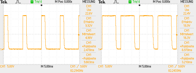

+15V      _       _
0V  _____|  |_____|  |_____  ist eher langsam (kleiner Effektivwert)
+15V   ____    _____    _
0V  __|     |__|     |__|    ist schneller (größerer Effektivwert)
Bei vielen elektronischen Fahrreglern kann man den benötigten Trafo
extern anschließen, und kann so je nach Bedarf Trafos von 20V bis 50VA
und mehr verwenden. Außerdem ist das Langsamfahrverhalten der Loks bei
elektronischen Fahrreglern wesentlich besser, da sie immer die volle
Spannung bekommen und nur der Effektivwert verändert wird.

von Michael N. (neumi)
Weil mein Versuch die PWM mit ASCII-Zeichen zu erklären leider nicht so
aussieht wie ich mir das vorgestellt habe, hab ich jetzt zwei
Oszillogramme vom ASC2000 als Bild angehängt. Links sieht man eine
langsame Einstellung also mit einem kleinen Effektivwert, und rechts
eine schnellere Einstellung mit einem größeren Effektivwert.
P.S.: Die Oszillogramme wurden im unbelasteten Zustand gemessen, im
Betrieb sieht das PWM-Signal klarerweise nicht mehr so schön aus aber
für die Erklärung ist es so glaub ich besser.
