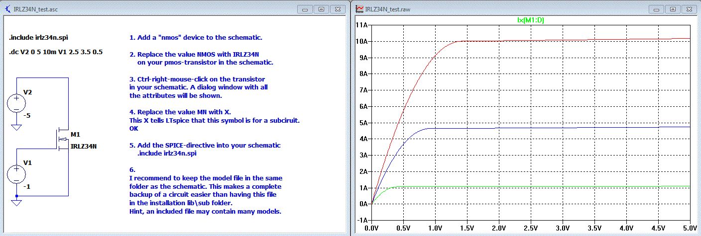

von Helmut S. (helmuts)
Hallo Maik,
"es ist nie zu spät" für LTspice.
Da die meisten Mosfet-Modelle von den Halbleiterherstellern subcircuits
sind, muss man das MOS-model-Symbol zum Subcircuit-Symbol machen. Siehe
Anleitung in meinem Beispiel. Alle Dateien in ein Verzeichnis packen.
Niemals ein Verzeichnis für die eigenen Dateien im Windows Systemordner
C:\Programme\.... anlegen.
Helmut
