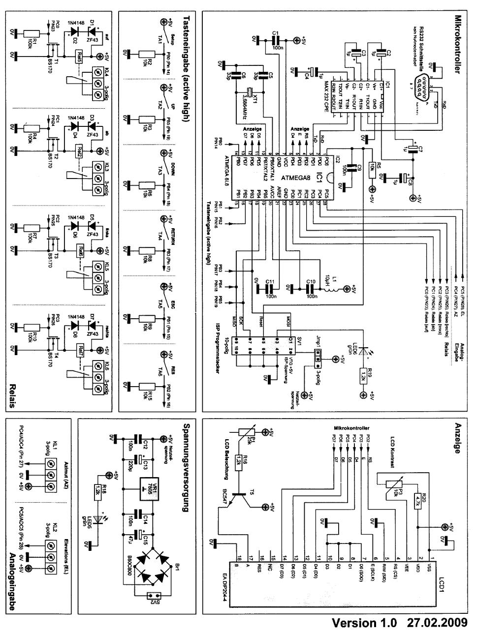

von Jörg B. (cusoe)
Nur mal zur Info, so sieht der derzeitige Stand aus. Leider komme ich
aus Zeitmangel nur langsam weiter, aber vielleicht nutzt es euch etwas.
Details könnt ihr ja aus dem Schaltplan nehmen. Als µC verwende ich
jetzt den Atmega 328P, da das Programm mittlerweile 17KB groß geworden
ist. Dafür läßt es sich jetzt standalone über Taster bedienen und die
Anzeige erfolgt über ein 4x20 Zeichen LCD.
