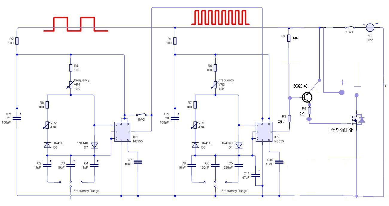

Hallo
könnte mir jemand mit diesem Schaltplan helfen es ist eine Pwm schaltung
beim orginal plan war der Buz 350 verbaut kann ich diesen durch den
IRFP264NPBF einfach ersetzen ??
da ich mich mit solchen berechnungen nicht auskenne frage ich euch
mit einer antwort oder info wäre ich sehr dankbar
von martin (Gast)
Wenn ich das richtig sehe dann hast du ein 12 V Spannungsversorgung für
die ne555's. Durch die Widerstände R3 und R4 kommen hast du einen
Spannungsteiler, so das im statischen fall (Ausgang ist auf High --->
12V)  etwa 9V am Transistor ankommen. Wenn der damit sicher schaltet und
den Strom abkann den du ihm zumuten willst dann sollte das passen.
Einziges Problem könnte die Gate-Kapazität sein. Aber da hab ich gerade
keine Ahnung wie sich die beiden Modelle unterscheiden.

Wenn man sich mal die Werte der frequenzbestimmenden Kondensatoren
anschaut, dann kann die Frequenz nicht hoch sein. Daher dürfte auch die
Gatekapazität egal sein.
von martin (Gast)
Der Widerstand begrenzt den Ladestrom auf max. 54mA das sollte der ne555
hergeben. Bis die Gatekapazität geladen ist dauert es bei dem Buz 350
2,2µs und beim IRF 4,4µs (t=5*R*C). Das bedeutet das bei ner Frequenz
von 227khz die Gate-Source Spannung gerade erreicht ist wenn er wieder
ausschaltet. Ich hab da zwar keine Erfahrung aber wenn du im Bereich bis
10khz bleibst sollte das kein Problem sein.

Ich seh da kein Hindernis. Falls du ein Oszi hast dann kannst du ja
schauen wie der Rechteck aussieht, eventuell den R3 ein bisschen kleiner
machen, damit das Gate schneller geladen wird.
von Alexander S. (esko) Benutzerseite
Wofür ist denn die Schaltung gedacht?
Sind ja zwei überlagerte PWMs.
Hat das einen speziellen Sinn?
> Die Schaltung liegt dann in einem Bereich von ca 1Khz bis 100 khz.
Wie martin schreibt: Bis 10khz sollte es kein Problem sein.
100kHz sind zu schnell!
Entweder Frequenz runter, was bei Motoren eh sinnvoll ist, oder einen
Treiber einbauen. z.B. Push-Pull mit zwei Transistoren. Such mal im
Forum.

Habs nochmal nachgerechnet:
Gate Charge:  210nC / 10V = 21nF
U_GS nötig:   9V
Bei deiner Schaltung solltest du auf jeden Fall den 820 Widerstand am
Ausgang weglassen, sonst werden die 9V praktisch nie erreicht.
Ansonsten dauert es 7µs bis der Ausgang schaltet.

von Uwe (Gast)
Hi!
habe nicht alles durchgesehen, aber 1.Plan geht wenn du R3=33-56R und R4
auf ca.4,7K machst (nur nötig wenn NE556 entfernt ist, gate also offen)
2.Plan geht garnicht, weil Gate nicht entladen wird.(ist ein
Kondensator)
Viel Erfolg, Uwe
Das kommt darauf an wie groß die Verluste werden dürfen.
Bei 10kHz wären das etwa 80% Wirkungsgrad.
Und soll an die Schaltung ein Trafo angeschlossen werden?
Elektrolyse macht man doch nicht mit 12V.
Weiterhin brauchst du keine 'überlagerte' PWM. Der rechte Teil der
Schaltung reicht aus.

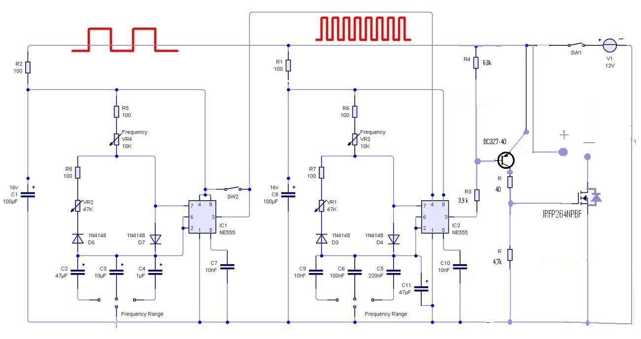

von Wolfgang T. (Gast)
Hallo
Ja es wird ein Trafo Angeschlossen. Freilaufdiode hab ich nicht
eingezeichnet
und zusätzlich eine zener Diode zum mosfet hab ich auch noch
den ersten teil brauche ich zb 5 pulse ein/aus dann pause und dann
wieder fünf pulse ein/aus.
ein/aus Verhältnis der pulse sind dann gleich.
Diese Schaltung habe ich schon gebaut und an meinem Oszi sichtbar
gemacht.
Ich habe den irfIRFP264NPBF ausgewählt damit er nicht so heiß wird
Hab da mal was neues Gezeichnet.
von Wolfgang T. (bsaa61953)
Hallo
Kann mich jemand noch bei meiner Schaltung helfen ?
Kann diese jemand überprüfen?
mit Infos wäre ich dankbar.
