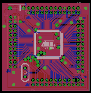

Hallo, habe meine erste Platine geroutet, bei der Signale schneller als 20MHz drüber sollen. Geplant sind min. 50MHz (zumindest bei AC-In und DC-In). Die einzelnen Schaltungen sind gesammelte Werke, d.h. ich habe sie nur zusammen gestellt. Würde mich freuen, wenn Ihr den Entwurf im Hinblick auf EMV, Übersprechung, Leiterbahnbreite oder was sonst noch bei höheren Frequenzen wichtig wird, kritisieren könntet. Über Tips, bzw. Verbesserungsvorschläge freue ich mich genauso. Die Schaltung habe ich mit der aktuellen Eagle-Version erstellt (5.2.3). Sowohl Platine, als auch Schaltplan liegen zusätzlich auch als Bild bei. Gruß Santi

Hallo Santi Hast du dich jetzt doch durchgerungen zwischen Digital und Analogeingang einen Umschalter einzufügen. An deinen Relais fehlen die Freilaufdioden. Gruss Helmi

Hallo Helmi, schön von Dir zu lesen. > An deinen Relais fehlen die Freilaufdioden. Oups - danke! > Hast du dich jetzt doch durchgerungen zwischen Digital und Analogeingang > einen Umschalter einzufügen. Nicht nur das. Ich bin dabei, mich mit einem TQFP100er und Master/Slave-Kommunikation anzufreunden. Das stellt allerdings fast alle Testplatinen, die ich schon habe in Frage. Ferner wollte ich den 100er nicht auf eine Testplatine pappen, sondern dafür einen Adapter machen. Allerdings fehlte mir bislang noch eine schick schlanke Verbindung. Gestern habe ich dann erfolgreich den ersten PCI-Slot ausgepustet, sodass ich versuchen werde, den Adapter per PCI-Slot anzubinden. Mal sehen, ob das auch mit selbstgebackenen Platinchen funzioklappt. Bei der Gelegenheit habe ich mir auch überlegt, wie ich die Bedienung neu mache und dann kam noch das LC-Meter dazu (was meiner Meinung nach gut in den Kontext passt), also war ein Umschalter das einzig konsequente ... Sonst sind Dir keine kritikwürdigen Punkte aufgefallen? Das wäre ja schön. Bin schon aufgeregt, wann denn endlich die Bauteile ankommen :) Gruß Santi @AC/DC > ... ich nicht weiß ob die Light-Version ausreicht. Soweit ich weiß, reicht die Light-Version auf jeden Fall zum Anschauen.

>Sonst sind Dir keine kritikwürdigen Punkte aufgefallen? >Das wäre ja schön. So auf den ersten Blick ist mir da auch nichts aufgefallen. Auch das Layout sieht mit seinen Masseflaechen schon ordendlich aus. Fuer dein TQFP Gehaeuse wie waere es so was in der Art anzufertigen ? http://www.reichelt.de/?;ACTION=3;LA=2;GROUP=C94;GROUPID=3374;ARTICLE=50252;START=0;SORT=artnr;OFFSET=16;SID=29HlRbAKwQAR0AAAMUI3058f078392c1142bc60f58d917dc7c7c4 koenntes dann in deiner Platine Kontaktreihen einloeten und haettes dann quasi ein PGA-IC selber gemacht. Gruss Helmi

Hallo Helmi, > So auf den ersten Blick ist mir da auch nichts aufgefallen. Auch das > Layout sieht mit seinen Masseflaechen schon ordendlich aus. Danke für die Blumen :) > Fuer dein TQFP Gehaeuse wie waere es so was in der Art anzufertigen ? Mit dem Gedanken habe ich auch gespielt, aber dann dachte ich, dass der Kwarz ja vom Rest der Schaltung nicht benötigt wird. Schließlich wollte ich auch die Antidepressiva so dicht wie möglich zum µC bringen, was mich zu diesem Entwurf führte. Als ich mir dann aber anschaute, wieviel unnützen Platz der Sockel auf der Testplatine verschlingt, war ich äußerst unzufrieden. tbc.
... der PCI-Sockel hat zwar mehr Pins im gleichen Raster wie der "PGA-Adapter", allerdings sind die Pins versetzt angeordnet und ich habe keinen verschwendeten Platz zwischen drin. Der Adapter ist jetzt größer und hat mehr Vias, aber dafür bilde ich mir ein, mehr verfügbaren Platz auf der Testplatine zu haben. Solange ich keine alte Naive finde, werde ich dies weiter verfolgen. Gruß Santi
Hallo Santi beim PGA - Adapter könntes du noch unten drunter Bauteile anordnen. Gruss Helmi

Hallo Santi Multilayerplatinen habe ich noch keine gemacht. Aber bei einem TQFP100 solltes du noch mit 2 Layer hinkommen. Mit dem Wannenstecker zwischen die Beinen schieben. Es gibt auch um 90 Grad abgewinkelte Pfostenreihen vielleicht wäre was das was für deinen Adapter. Gruss Helmi

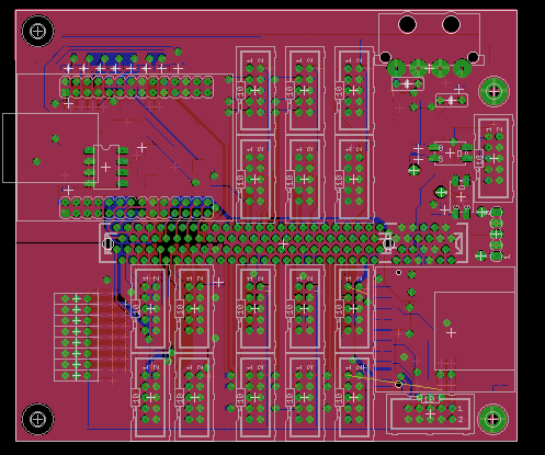

So, habe das MB mal grob geroutet. Leider habe ich es nicht ganz geschafft - 2 Kabelbrücken muss ich einfügen. Sonst hätte ich mit der Kirche ums Dorf müssen - und das wollte ich nicht. Manche Teile musste ich suboptimal platzieren - überall bekam ich auf die Finger, dass ich die Zone verlasse und die Selbstschussanlagen scharf sind ... Heut abend oder morgen früh noch die Feinarbeit und dann denke ich kann's losgehen. > Wenn du vielleicht noch alte Cache-RAMS (386 oder 486 Boards) hast > koennte dort vielleicht was dabei sein. Pech gehabt. So alt sind die ausgelagerten Teile doch nicht. Grafik-RAM hab ich gefunden, MSPs und Z80ers, jede Menge SD- oder DRam, aber kein Cache. >>> Kommst du aus Berlin ? >>Nicht wirklich. >>aber ich zähle zu des Wannsees kessen Leuten :) Du kennst doch die Redensart: des Wahnsinns kesse Beute?!? Gruß Santi

Bei deinem Layout, passen die 10Pol Steckerleisten so dicht an die
PCI-Leiste ?

> Eher als des Wahnsinns fette Beute OK, könnte auch auf mich zutreffen :/ > Bei deinem Layout, passen die 10Pol Steckerleisten so dicht an die > PCI-Leiste ? Sollte passen. Das Maß liegt in der Mitte der Linien und da ich zwischen den Linien noch Luft habe ... Ich hatte mal 10er Wannen so nebeneinander positioniert, dass sich die Seitenlinien überlagert haben (100mil Standardraster). Da wurde es richtig eng und ich musste schon Überredungskünste anwenden, um die Stifte ins Loch zu bekommen. > Kannst du ja einfach mal vorsehen. Ok, kann ich machen. Wie sieht das mit den IO-Leitungen aus? Laut Datenblatt sind die im nicht-enable-Zustand hochohmig. Kann ich den Port dann einfach als IO weiterführen, oder muss ich muxen? Bei den Adressleitungen dürfte es ja unerheblich sein, wenn nicht nur der Chef an den Leitungen zappelt?!? Gruß Santi
Man kann es auch mit der Sparsamkeit übertreiben. Auf deinen Bildern
sieht man praktisch nichts. Poste Layouts in 300dpi.

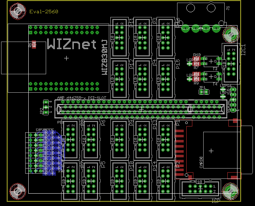

Hallo Falk, Dein Wunsch sei mir Befehl. Bitte schön. Inzwischen habe ich erfahren, dass der SD-Slot unten aus Kunststoff ist. Konnte also die Keepout-area kleiner machen und habe jetzt alle Adern geroutet bekommen. Schönen Abend wünscht Santi
@ Santiago m. H. (mausschubser) >Dateianhang: MB-Net.zip (216,6 KB, 1 Downloads) Und wer soll den Schaltplan lesen können? Lies mal was über Bildformate. MFG Falk

Also, dann. Nur für Dich - die Dateien im eagle-Format. Aber, da ich
gerade die Vorschläge von H.Lenzen einarbeite, kann sich da noch einiges
ändern.
... anyway - würde mich natürlich über konstruktive Rückmeldung freuen!
