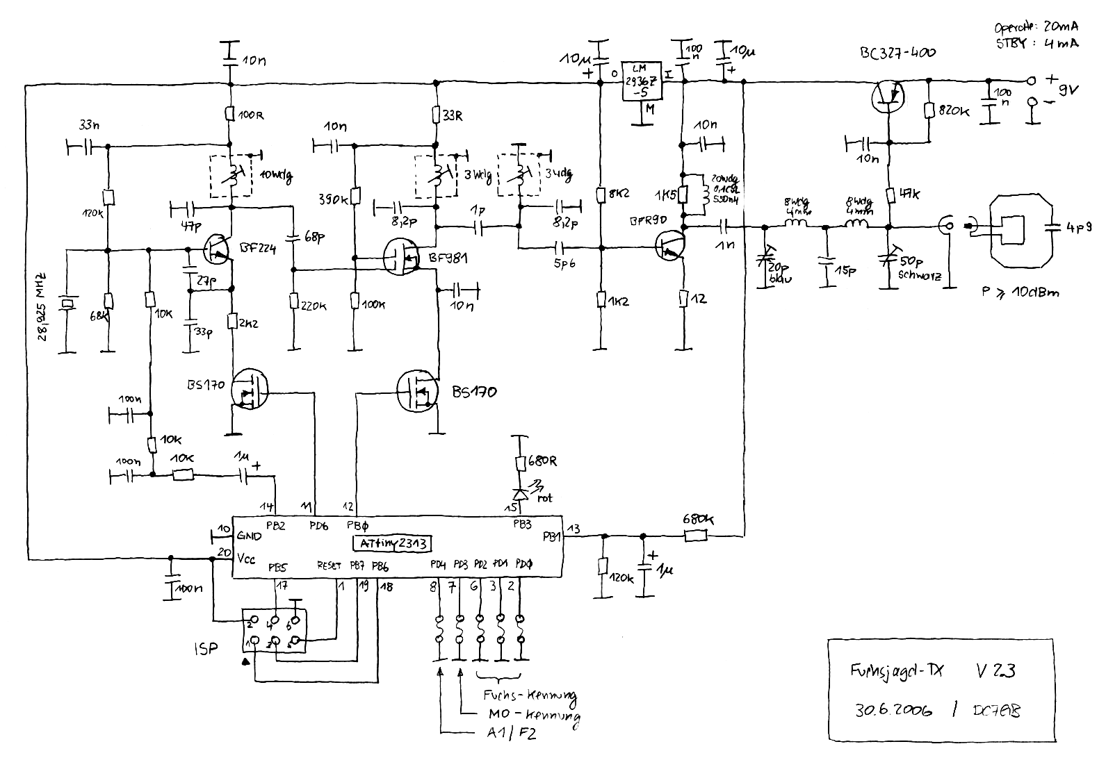

von onic enrigelfb (Gast)
Weis nicht ob dir das hilft

von Ben _. (burning_silicon)
Hm, für DEN Fuchssender brauch ich keinen Peilempfänger, sondern
höchstens ein besseres Fernglas... Da sollte schon etwas mehr
Sendeleistung rauskommen, damit man über ein paar km Spaß hat.
