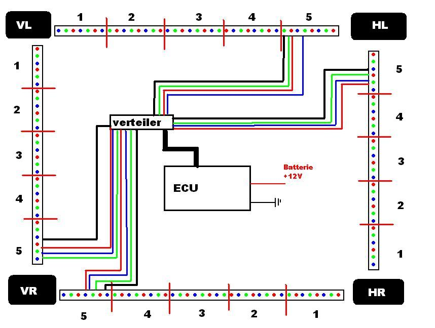

und zwar ich habe mir eine LED RGB unterboden Beleuchtung vom Hersteller
"CSR" gekauft. Sie beinhaltet 4 Röhren die jeweils in 5 abschnitten
geteilt sind und mit Roten,Blauen und grünen led´s bestückt sind.
aus dem Steuergerät kommen 8 kabel zur ansteuerung aller röhren.
-Kabel 1: +12V (Farbe: Grün)
-Kabel 2: +12V (Farbe: Rot) (mit + wird die Farbe gewählt)
-Kabel 3: +12V (Farbe: Blau)
-Kabel 4: Masse (Abschnitt: 1)
-Kabel 5: Masse (Abschnitt: 2)
-Kabel 6: Masse (Abschnitt: 3)
-Kabel 7: Masse (Abschnitt: 4)
-Kabel 8: Masse (Abschnitt: 5)
diese 8 kabel werden über einen verteiler auf alle röhren verteilt und
schaltet die 4 röhren Parallel. (siehe bild 1)
Das Steuergerät hat verschiedene Funktionen wie automatischer
farbwechels und automatischer prgramm wechsel, man kann auch manuell ein
programm oder eine farbe wählen die dann bleibt.
es gibt volgende abläufe (Nummern von Bild 1):
- Lauflicht von abschnit 1-5 (night rider)
- Dauerleuchten
- Stroboskop effekt (Schnelles an und aus)
- leuchtimpulse zur musik
hier ist ein Video davon:
http://www.youtube.com/watch?v=u0GOiEMsZ2A

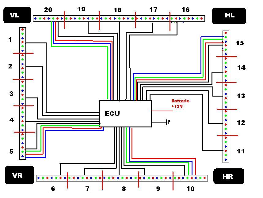

jetzt is mein vorhaben eine eigene steuerung zu bauen oder vll eine
fertige zu bekommen die etwas aufwendiger und besser ist.
ich würde der verteiler raus schmeißen um jeden abschnitt jeder
leuchtröhre seperat ansteuern zu können. zu dem (wenn es ohne großen
aufwand möglich ist) soll die farbe jeder röhre auch individuel
einstellbar sein unabhängig von den anderen. damit meine ich das nicht
rings rum die gleiche farbe leuchtet sondern z.B. vorne grün und hinten
rot und seitlich blau oder so (nur wenn kein großer aufwand betrieben
werden muss um das zu realisieren).
meine vorstellung war einen microcontroller oder so zu verwenden auf dem
man verschiedene programm abläufe für die led´s abspeichern kann. diese
programm abläufe sollten über einen pc programiert werden und dann über
eine RS232 oder USB schnittstelle auf den microkontroller übertragen
werden. Zusätzlich sollte ein Taster in der steuerung sein mit dem ich
pro tastendruck immer ein prgramm weiter schalten kann
(Programmwechsel).
die steuerung müsste dann 20 Masse ausgänge haben um die abschnitte
wählen zu können und 12 (bzw. 3) +12V ausgänge um die farbe an den
röhren zu wählen.
die farbübergänge sollte sanft sein und nicht schlagartig, also das die
farben langsam ineinander fließen (mit frequenzen oder wie das
funktioniert)

von Shuzz (Gast)
Jo_B!l schrieb:
> wäre mein vorhaben möglich so eine steuerung zu bauen ?
> - programmierbare abläufe
> - sanfter farbwechsel
Klar, sicher.
> wie viel würde sowas ca. kosten ?
Puh, mal schauen: Du brauchst 17 Ausgänge um das alles zu steuern, d.h.
von den Pins her reicht ein Atmega8.
Dann noch nen Sack voll FETs und etwas Vogelfutter.
Ich denke, die Hardware lässt sich gut für unter 30€ machen, vermutlich
sogar unter 20€.
Voraussetzung dafür ist halt, dass Du schon die Ausrüstung
(Lötutensilien, µC-Programmer, ...) hast die man für sowas braucht...
Die Herausforderung liegt in der Programmierung, nicht in der Hardware.
Der Controller wird vermutlich nur mit der PWM schon ziemlich
ausgelastet sein.
> gibt es sowas vl schon ziemlich fertig?
Goooooogle weiss das... ;)

von lrlr (Gast)
also ich hab 24 gezählt (4*8)
von Robert L. (lrlr)
4x8 ist natürlich 32  (schäm)
