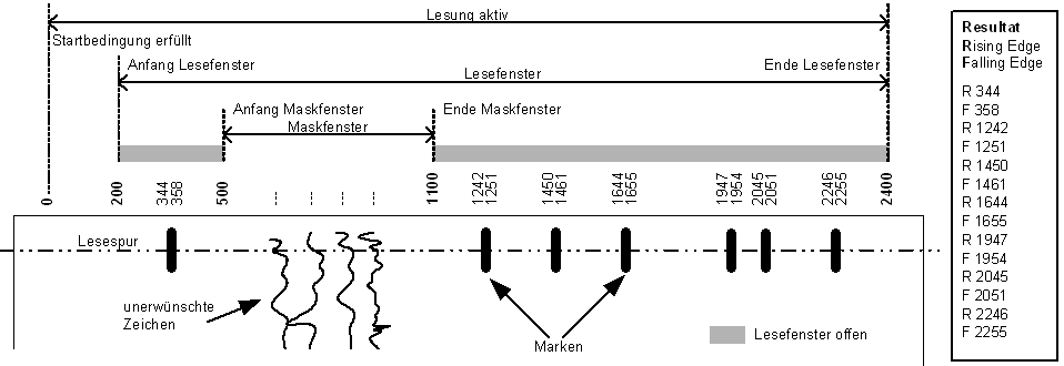

Dieser Reader enthält ein WindowDetect Modul, welches bestimmt, ob die
aktuelle Position in der gültigen Lesezone liegt. Die Lesezone kann an
einer Stelle unterbrochen (maskiert) werden.

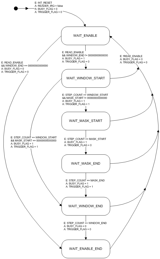

Aktuell ist die WindowDetection so aufgebaut, dass eine Statemachine
abgearbeitet wird. Jede Grenze von Window- und Mask wird in einem
separaten State bearbeitet. Dies führt dazu, dass für die Window
Detection nun 4 separate 14bit Komparatoren für die Vergleiche
instantiiert werden.

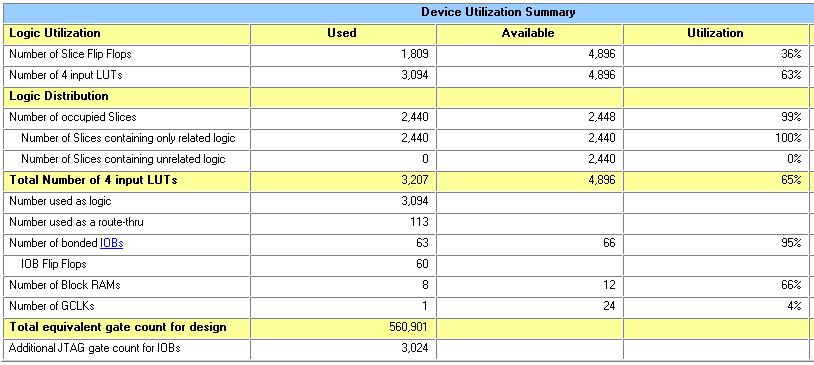

Ich verwende einen Xilinx XC3S250E, der ist momentan ausgelastet gemäss
nachfolgendem Bild.
Die zusätzlichen 32x 14Bit Register sollten bei der freien Anzahl Slice
FlipFlops wohl kein Problem sein, problematischer werden wohl die
Komparatoren.
