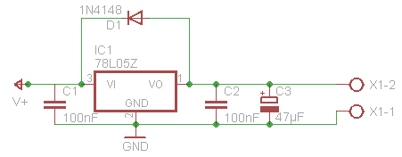

Hallo Leute, ich habe eine Frage zur Spannungsstabilierung. Ich habe am Motorrad Bj.1957 6V Versorgungsspannung. Wenn ich das Licht einschalte und stehe bricht diese leider auch noch etwas ein ca.5.2V. Die Ladespannung der Lima beträgt ca. 6.8V. Nun möchte ich mir das Rücklicht auf LED umbauen, da die 6V Glühlampen im dunkeln wirklich nur rumfunzeln. Ich habe aber das Problem der Spannungsdiffernz. Könnte ich das mit eine Z-Diode lösen und wenn ja welche Z-Diode und welchen Vorwiderstand müsste ich verwenden? Ich würde erstmal einen Probeaufbau machen mit 2x LED rot 2.5V 70mA. Gemessen habe ich die Spannung am Rücklicht. Vielen dank für eure Hilfe. Basti

Öh ja, schade. Hätte ich jetzt nicht gedacht, dass die LEDs das so genau nehmen. Die leuchten normalerweise noch mit dem halben Strom sauber. Dann warte doch mal, bis ein Z-Dioden-Kenner hier auftaucht. Garantieren kann ich dir nämlich nichts, aber versuchs doch einfach und bestell gleich den Linearspannungsregler mit Kondensatoren mit. Schadet ja nicht und kostet 50Ct. Braucht übrigens nicht viel Platz, die 100mA-Version ist so groß wie ein BC547. http://www.reichelt.de/?;ACTION=7;LA=6;OPEN=1;INDEX=0;FILENAME=A200%252FA78L10TEX.pdf;SID=31JQmM6KwQAR8AAAaaOCIfaa82615a5a95f88eec28af529764fcc Datenblatt zum 78L02. Da kommen 2,6V raus das passt wie Faust aufs Auge. EDIT: Wie gesagt, bei Motorrädern und anderen Fahrzeugen sind die Spannungsschwankungen sehr hoch, das hält ein Transistor nicht aus. An meinem Mofa hat es damals innerhalb von 5 Sekunden einen BC548 zerfetzt.

Ich habs 5min zum Conrad. Da gibt es auch noch eine 5V 78L05 Version wenn ich beide Leds in Reihe schalte. Ich glaube das werde ich probieren. Könnte ich bitte noch einen Tip zum Schaltplan mit 78L05 bekommen. Vielen Dank

Öhm, ja. Aber nimm ne kleinere Spannung, wenn du kriegen kannst. Die Dinger brauchen normalerweise 2V Verlustspannung. Wenn du mehr als 500mA ziehst, dann bitte nur mit Kühlblech. Warum sollte er einen für den Automobilbereich verwenden? Kostet doch nur mehr und wenn er nichtmal einen 78XX kennt, dann wird es Zeit den mal einzusetzen. EDIT: Probier den mal, sollten nämlich 2,6V rauskommen, aber bitte nur bis 100mA: http://www1.conrad.de/scripts/wgate/zcop_b2c/~flN0YXRlPTU3OTUxODMyMg==?~template=PCAT_AREA_S_BROWSE&glb_user_js=Y&shop=B2C&p_init_ipc=X&zhmmh_area_kz=&direkt_aufriss_area=SHOP_B2C_Components&~cookies=1&scrwidth=1024
Kommando zurück! Nimm als Diode für den regler keine 1N4148 sondern eine 1N4007, dann bist du auf der sicheren Seite.
Danke für die Schaltung. Ich bin was die Elektronik angeht, nicht sonderlich gut informiert. Sorry. Könntest du mir bitte noch eine Schaltung mit Z-Diode erstellen, dann würde ich beides Aufbauen und probieren. Danke

Hoppla. Ja da gibts irgend nen Trick für die Conradseiten. Kp wie der geht. Typ: 78 L 02 Schau mal unter Bauelemente/Aktiv/Halbleiter/Spannungsregler/Positiv Typ 78/. Da sollte das gleich der erste sein. Sieh dir das Datenblatt an. Da steht der mit 2,6V. EDIT (Mir gefällt die Funktion): Sieh dir das mal an: http://www.elektronik-kompendium.de/sites/bau/0201211.htm

Hallo Daniel, ich habe eine Z-Diode verwendet, wie in der Schaltung auf der Elko Seite. 2Leds in Reihe und einen 22Ohm Vorwiderstand. Zwischen Widerstand und Leds geht die Z-Diode gegen Minus. Die Spannungsregler waren deshalb nicht geignet, da die meisten laut Datenblatt min 2V Verlustspannung haben. Der Vorteil mit Z-Diode liegt auch im minimalen Platzbedarf. Ich habe auch noch LowDrop Spannungsregler gefunden aber die waren mir zu teuer und ich hätte es vom Platz nicht hin bekommen. Ich habe beim Versuch ein paar Messungen mit und ohne Z-Diode gemacht und festgestellt, dass die Z-Diode bei steigender Spannung den Strom geringer hält. Bei 4,8V = 35mA und 6,8V = 70mA. Ohne Z-Diode wäre der Strom über 90mA und das wäre für die Leds zu viel. Mit 35mA leuchten die Leds zwar dunkler aber es reicht noch. Gruß Basti
