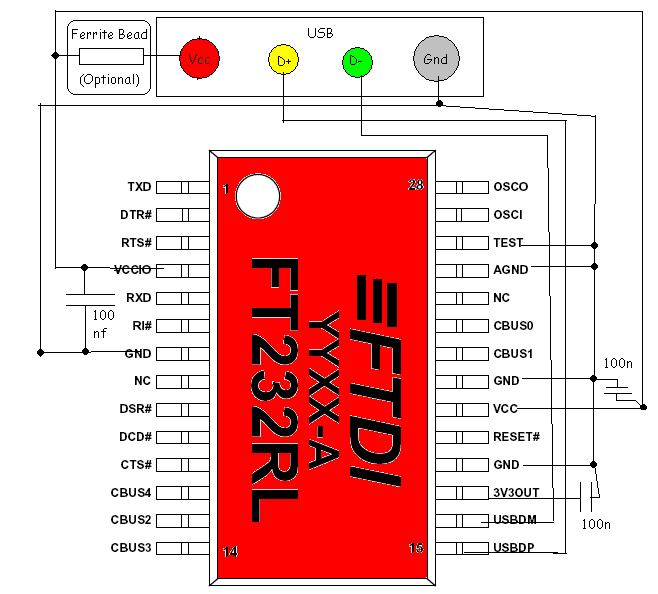

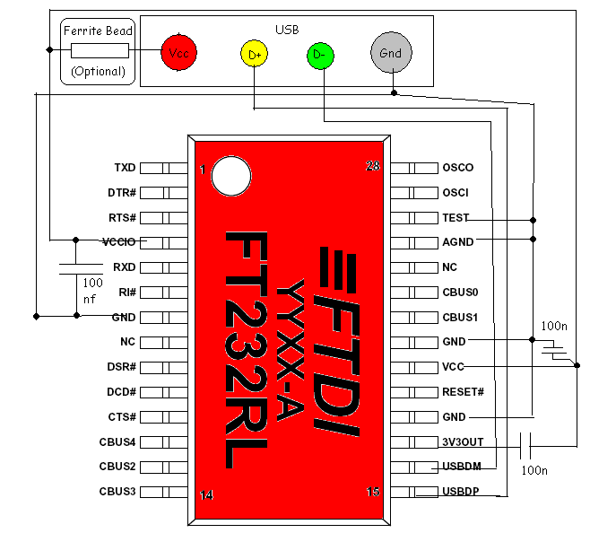

Hallo Erstmal, Im Anhang eine Schaltung für einen FT232RL im Minimalbetrieb. Kann ich die so vegießen oder muss ich da noch was ändern? (Sorry für die miese Qualität (Peint (Ja Peint ist richtig!)) Danke Im voraus, SD-Fritze
Ne, da fehlt zumindest ein Block-Kondensator an VCC und irgend ein größerer an 3V3OUT. Steht aber alles im Datenblatt. Gegen Ende sind die Beispiel Schaltungen. Evtl musst du auch noch Reset belegen.
So, hier die verbesserte Fassung(bin Software-Fuzzi mit Lötkentnissen).
Das merkt man ;)
Der 100n an 3V3OUT gehört gegen GND geschaltet.
Mist, da wollte ich ihn ja auch hin haben (schei* mspaint.exe) Noch ein Versuch.... Jetzt aber...

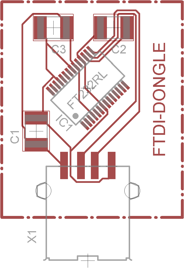

Hier mal ein EAGLE-Layout. (Ja, ich weis, Ihr hasst den Autorouter!) Geht das?
Du könntest noch RX und TX verbinden dann hast du ein loopback Kabel ;) Ansosnten ist das Layout unkritisch und selbst der dümmste Autorouter sollte das schaffen :D
