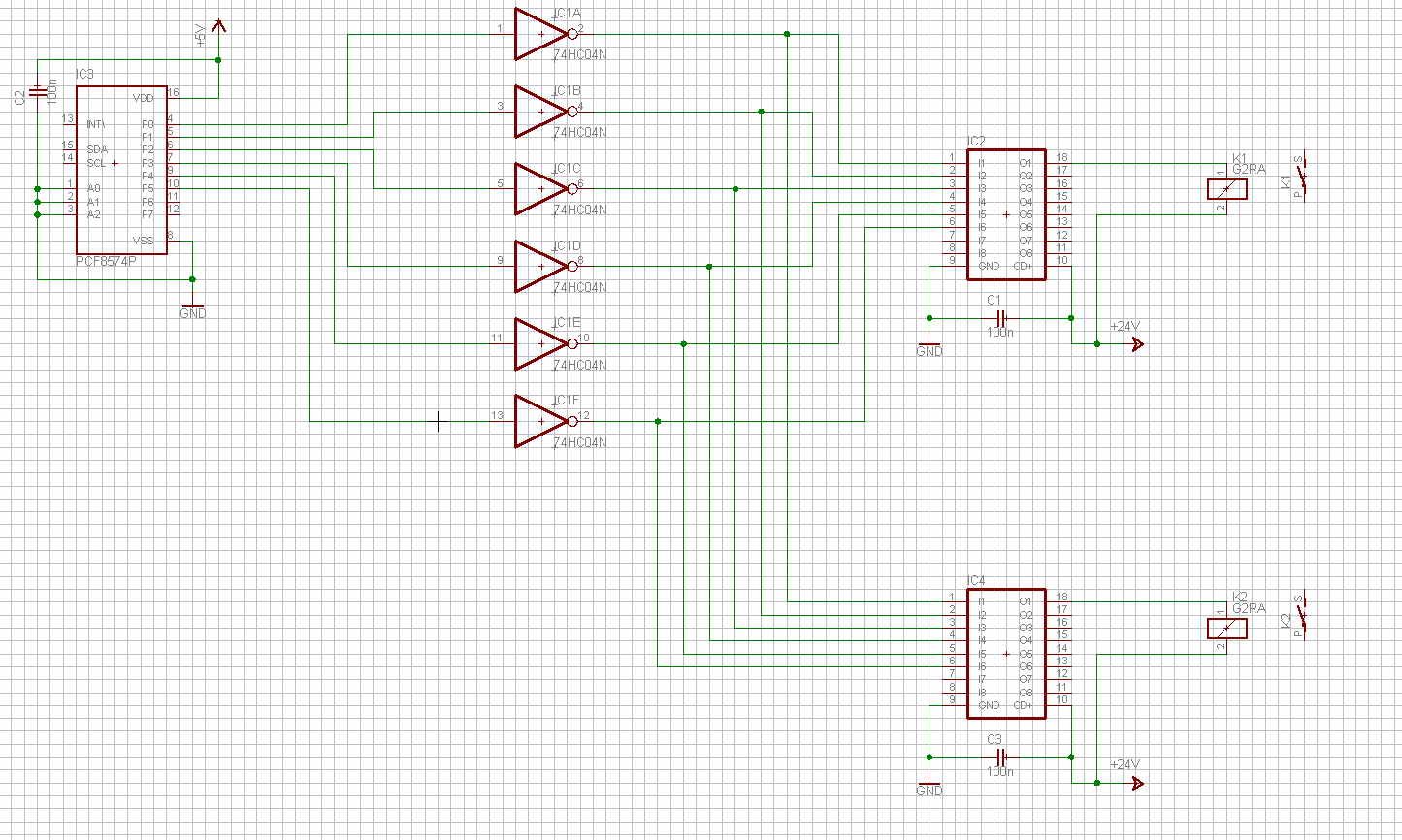

Hallo, ich bräuchte etwas Hilfe.
Ich möchte einen ULN2803A mit einem PCF8574 ansteuern. Sorgen macht mir
allerdings, das der PCF8574 nach dem Power-On alle Ausgänge High
schaltet und somit meinen ULN durchschaltet. Dies möchte ich vermeiden
und dachte deshalb an 74HC04 Inverter zwischen dem PCF8574 und dem
ULN2803A.
Leider werde ich aus dem Datenblatt des 74HC04 nicht richtig schlau
bzgl. des Eingangsstroms. Welchen Strom benötigt der Inverter vom
PCF8574?
Mfg, Oliver

Hier mal die Schaltung.
Mein Problem kommt deshalb zustande, da ich mit dem ULN2803A Multi-Throw
Relais Schalter schalten will und nicht weiß wie diese sich verhalten,
wenn alle Pfade gleichzeitig versucht werden zu schalten. Deshalb will
ich evtuelle später auftretende Probleme gleich vermeiden.
von Werner B. (werner-b)
Der PCF8574 hat funktional Open Collector Ausgänge.
Da solltest du noch Pull-Ups an die Eingange des 74HC04 machen.
Edit: Früher mit den LS Typen hatte man solche Probleme nicht ;-)

Schalte einfach einen 74HC04 dazwischen und gut. Siehe
[[Port-Expander PCF8574]]
@ Werner B. (werner-b)
Ja.
Nöö, die sind schon im IC drin.
Heute mit Lesen des Datenblatts ebenso.

Um noch einmal auf die Pull-Up's zwischen PCF und Inverter zurück
zukommen;
das ist genau das, was mich interessieren würde, reicht der Strom des
PFC's aus um den Inverter zu Treiben?
Der PCF kann max. 300µA High-Pegel, aber wieviel benötigt der Inverter?
Zur Sicherheit könnte ich natürlich immer Pull-Up's verwenden, möchte
die Schaltung aber nicht unnötig aufblähen, da ich ca. 16 PCF's
verwende.
Zwischen Inverter und ULN werden ja keine Pull-Up's benötigt, da der
Inverter ja bis 20mA High-Pegel treiben kann und der ULN nur 0,5mA
benötigt.
Wäre super wenn Ihr mir vielleicht dazu noch ein paar Anregungen geben
könntet ;-)
Wie wäre es, mal den Artikel oder ein Datenblatt zu lesen?
Aber ich verrat dir schon vorher. Der Strom reicht problemlos.
10nA.

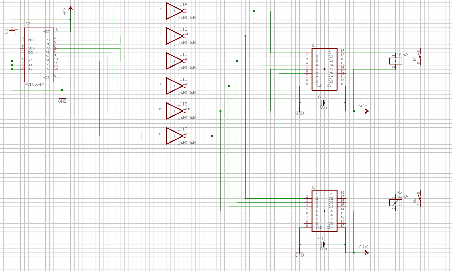

von Oliver W. (woliver)
@ Falk
Danke Falk für die Antworten, das war genau das was mir gefehlt hat!
Mich würde aber trotzdem interessieren, wo du das mit den 10nA aus dem
Datenblatt rausgelesen hast? Ich hab mein Datenblatt Link mal geposted:
http://www.nxp.com/acrobat_download/datasheets/74HC_HCT04_3.pdf
Möchte ja net dumm sterben ;-)
Wenn das mit den 10nA zutrifft, dann kann ja auf die externen Pull-Up's
zwischen PCF und Inverter verzichtet werden, da die internen Pull-Up's
des PCF's das locker schaffen. Somit müsste die Schaltung, so wie ich
sie hochgeladen habe, funktionieren? Könntet Ihr das bitte noch mal
gegen-checken. Danke!
>http://www.nxp.com/acrobat_download/datasheets/74H...
Seite 6, I_LI, Input Leakage Current. Dort stehen zwar typisch 100nA,
real sind es aber meist viel weniger. Spielt für dich aber keine Rolle.
Ja. Die 100nF Cs an den ULNs sind aber nutzlos.
MFG
Falk
Ich werde die Schaltung so wie geposted aufbauen, nur ohne die C's an
den ULN's. Da hat Falk recht, die bringen da gar nichts ;-). Die
spendier ich lieber dem Inverter.
Vielen Dank an alle!  Damit hat sich das Thema glücklicherweise
erledigt.
