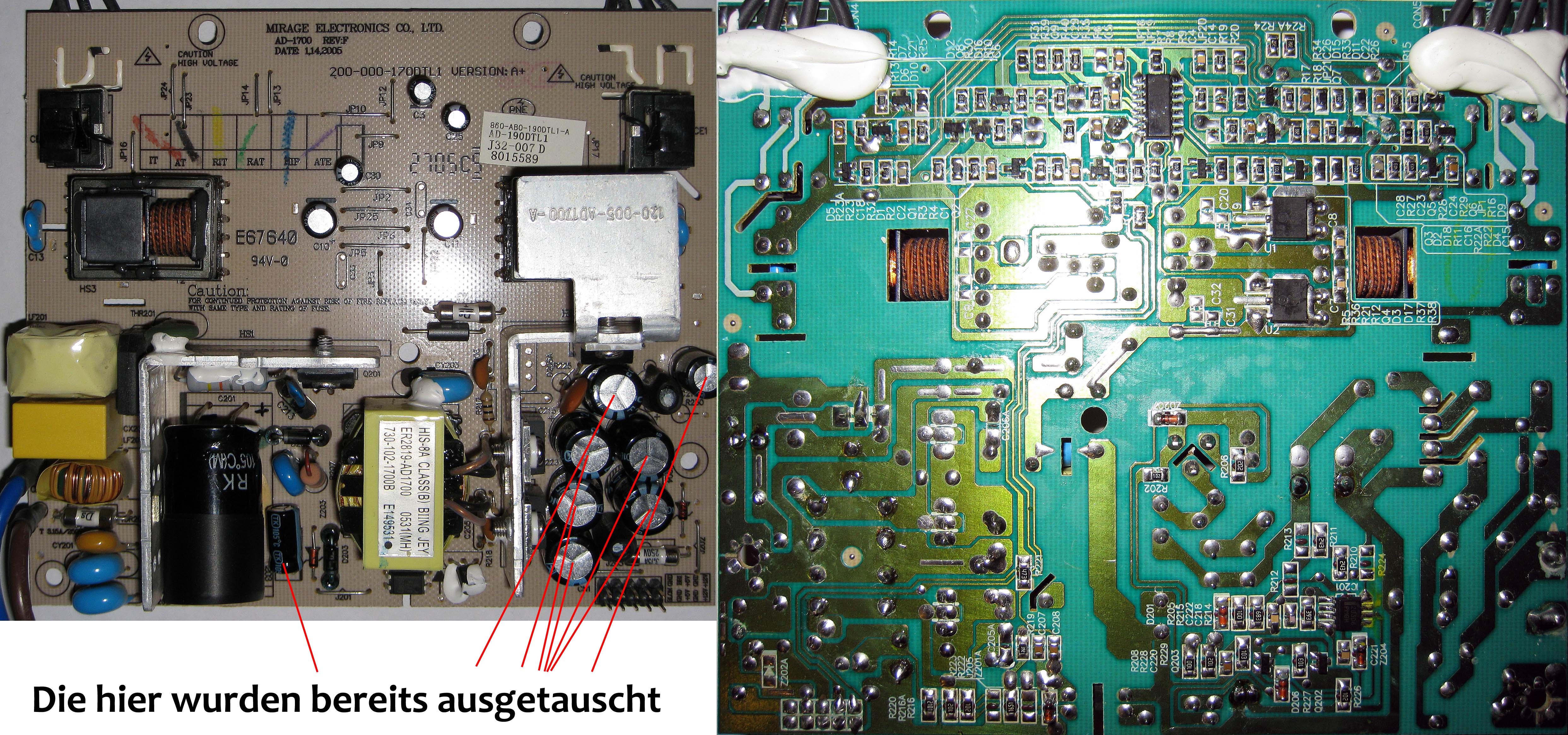

Hallo! Ich habe seit neustem auch das Problem (19" TFT von "ProView" -> Bei "+" gekauft). Gut, da es die gleichen Symptome sind dachte ich mir, schaue ich mal beim Netzteil vorbei. Prompt habe ich auch 2 defekte ELKOs gefunden (470µF, 25V, 105°). Mein Meßgerät zeigte, dass sie gerade mal eine Kapazität von 18µF hatten (also wahrsch. ausgetrocknet), sie hatten oben auch eine leichte ausbeulung. Zur Sicherheit habe ich auch die 470µF ELKOs in der Umgebung ausgetauscht (man weiß ja nie, vielleicht geben die auch früher oder später auf). Gut, als Ersatz habe ich exakt die gleichen genommen (470µ, 25V, 105°C) und auch richtig herum eingebaut. Nun ist es so, dass der Monitor zwar normal anspringt und auch ein Bild anzeigt, allerdings nach ca. 2 Sekunden wieder ausgeht (Schwarzes Bild) und nur die Standby-LED leuchtet. Irgendeine Idee für dieses neue Symptom? Kabel habe ich beim Zusammenbau alle verbunden, da dürfte eigentlich nichts falsch sein.
Überprüfe mal die Elkos auf dem Inverterboard für die Hintergrundbeleuchtung. Die trocknen auch aus.
Hallo! Ich habe den TFT nocheinmal auseinander genommen und Fotos von der Netzteilplatine gemacht. Die Kondensatoren die ich ausgetauscht habe sind markiert. Den ganz dicken Kondensator wollte ich auch austauschen, vor allem weil ich beim ausbauen/löten etwas des schwarzen Gehäuses 'zerstört' habe (deswegen das Iso-Band), allerdings hatte keiner meiner lolkalen Händler einen Kondensator mit diesen Daten. Er ist aber bei Pollin bestellt (musste sowieso noch ein paar Sachen dort bestellen) und dürfte in den nächsten Tagen ankommen. Es handelt sich um einen 100µF Kondensator, ausgelegt für 400V und 105°C. Seht ihr da irgendwelche verdächtigen Bauteile, die kaputt gehen könnten? Ich danke euch. WICHTIG : Bevor hier jemand über Bildformate meckert, ja ich weiß, das Bild ist Speicherplatzmäßig riesig, aber man soll ja auch noch etwas auf dem Bild erkennen ;-)
An Alle, die das selbe Problem haben und über Herrn Google auf diesen Beitrag gestoßen sind: Ein zusätzliches Austauschen des 100µF 400V 105°C Kondensators hat Erfolg erzielt. Der Monitor läuft wieder einwandfrei :-)

Steffen schrieb: > hallo habe auch einen 19" medion tft und das gleiche > problem...allerdings nicht viel erfahrung mit sowas... > welche elkos brauche ich? > brauche ich einen bestimmten lötkölben? > kann man was schlimmes flasch machen? > > also blöd bin ich nicht aber vllt gibts ja ein paar tricks und kniffe > > mfg steffen Also wenn du die Platine vor dir liegen hast (Foto siehe weiter oben), dann schau, ob das Silberne oben an den Kondensatoren ausgebeult ist. Wenn ja, würde ich sie sicherheitshalber austauschen. Löten kann man das mit jedem Handelsüblichen Lötkölben, die Lötstellen sind auch nicht zu klein um sie zu erwischen. Geht alles eigentlich ganz leicht. Und solang du nichts kurzschließt oder ein anderes Bauteil entfernst, sollte alles OK sein.
welche ich da brauche muss ich selber nachgucken nä... das blöd ist das ich keinen anderen monitor da habe
Steffen schrieb: > welche ich da brauche muss ich selber nachgucken nä... > das blöd ist das ich keinen anderen monitor da habe Jo ich kenne die genauen Werte nicht mehr. Kann man aber leicht auf den Kondensatoren ablesen, sind ja alle beschriftet :-) Ah doch weiter oben im Thread steht es doch! Bei den Kondensatoren auf der rechten Seite der Platine handelt es sich um 470µ, 25V, 105°C, der dicke links hat 100µF, 400V, 105°C. Nur beim kleineren links bin ich mir nicht sicher.
