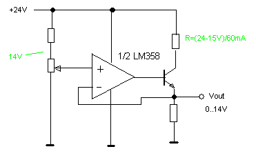

Für einen Laboraufbau brauche ich eine Spannung, welche von 0V bis 5V
bzw. eine weitere die von 0V bis 14V einstellbar ist. Beide Spannungen
sollen eine Strombegrenzung auf 60mA besitzen. Versorgungsspannung
schwankt zwischen 9V und 18V.
Hat jemand eine zündende Idee, wie ich das am einfachsten realisieren
kann?
Natürlich soll das ganze möglichst klein sein und keine EMV-Belastung
erzeugen (d.h. Schaltnetzteile scheiden aus). Als kl. Kompromiss habe
ich jedoch (nach einer mittellangen Diskussion mit unserem EMV-Guru)
einen fertigen, metallverkapselten DC/DC-Wandler "durchgeboxt". D.h. mir
stehen somit 12V und 24V zur Verfügung..
Nun habe ich jedoch das Problem dass ich keine rechte Idee habe, wie ich
damit sauber auf 0V runterregeln kann.. (LM317 und Konsorten bräuchten
da nun wieder eine neg. Hilfsspannung..)
Gruß,
Techniker

von Dino S. (Gast)
Da würde ich einen 4-fach OpAmp und zwei kleine Leistungstransistoren
zur Stromerhöhung nehmen. Wo ist das Problem?
von Der T. (Gast)
..die 0V ohne neg. Hilfsspannung, da selbst Rail-to-Rail an der Grenze
nicht mehr so toll arbeiten..
von Dino S. (Gast)
Selbst ein schlichter OpAmp (LM358) läßt sich unter 10mV herunterregeln.
Wenn es weniger als 10µV sein müssen: per Relais alles abschalten :-)

von Dino S. (Gast)
>Oder Du gibst mal ein paar mehr Anforderungen (Innenwiderstand,
>Regelgenauigkeit etc), .
Und insbesondere, wie scharf die Strombegrenzung einsetzen muß.
@Andrew
L200 & Co. habe ich nie gemocht. Beim Ausfall (Unterbrechnung) des
Potentiometers hat man max. Ausgangsspannung am Ausgang. Keine schöne
Sache!
von Dino S. (Gast)
>hab aber Bauchweh die OPs bis an die Versorungsgrenze runterzufahren..
Dann nimm einen PNP-Transistor oder einen P-Kanal FET.

von Der T. (Gast)
@Andrew:
> Bitte ändere Deinen Nick von "Der Techniker" in "Der Dilettant"
Das ist kein Grund arrogant zu werden. Deine Ausdrucksweise ist
unterstes Niveau!
Zudem war ich nicht derjenige, der behauptet hat in Fig. 35 gäbe es
keine neg. Spannung. ICH habe bereits VORHER gepostet, dass ich keine
neg. Spannung zur Verfügung habe und dadurch der L200 für mich flach
fällt..!
(..in Fig. 35 GIBT ES eine neg. Hilfsspannung..!)
-Innenwiderstand:
Wen ich schon sage, dass eine Strombegrenzung von 60mA benötigt wird,
wozu dann diese Frage?
-Regelgenauigkeit:
Ist nicht definiert. Aber wenns dich Glücklich macht: 1%
Gruß,
Techniker

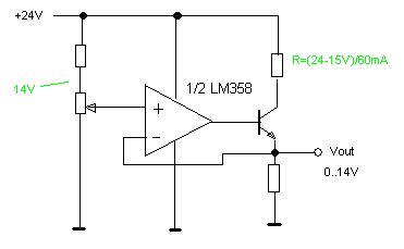

Aber zur Abwechslung in diesem Thread noch was konkretes, im angehängten
Bild.
Ich habe angenommen, dass die 24V vom DC/DC geregelt und damit konstant
genug sind.
Der OPAMP Ausgang muss nur bis ca. 0.5 V runterregeln (wegen
Transistor). Die Strombegrenzung ist nur bei 14V etwa 60mA, bei tieferen
Spannungen höher (bis etwa 120mA bei ganz wenig Volt).
Andi

However, deine OP-Amp-Schaltung schaut brauchbar aus aber auch hier
gilt: Testen und guggen ob es für deine Zwecke ausreicht. Bedenke aber,
auch ein OP-Amp kann EMV-kritisch sein, die Dinger können ja auch mal
das Schwingen anfangen.
