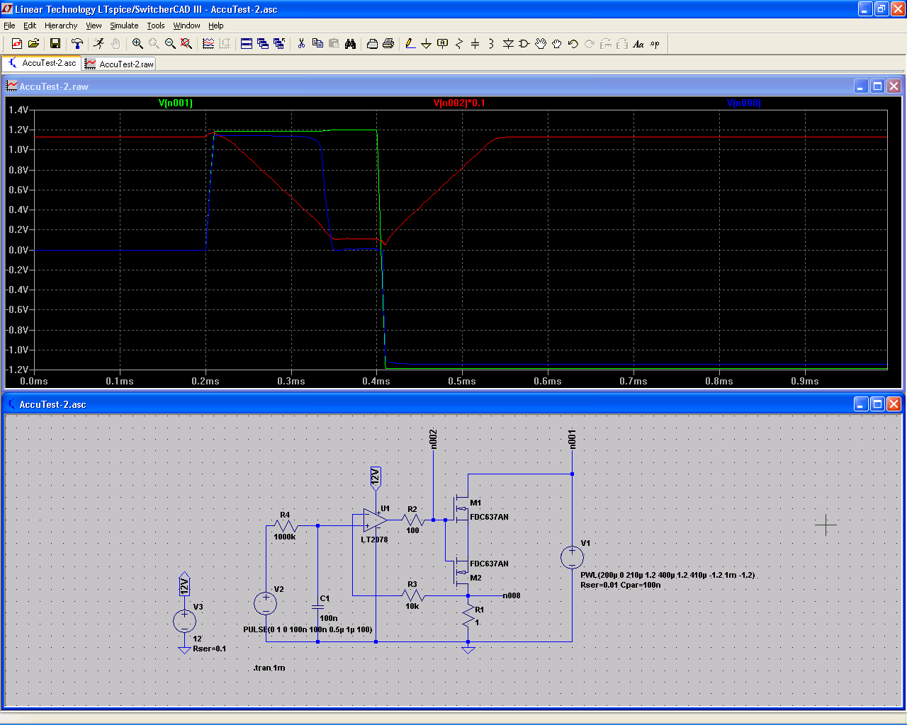

Die simulierte Schaltung soll eine per PWM gesteuerte, verpolsichere
elektronische Last werden.
V1 ist die Spannungsquelle, die belastet werden soll (grüne Linie im
Diagramm): Sie gibt die ersten 200 µs 0 V aus, schaltet dann für weitere
200 µs auf 1.2 V und wird bei 400 µs auf -1.2 V umgepolt, um den
Verpolschutz zu testen.
Die blaue Linie ist der Spannungsverlauf über R1
Die rote Linie ist die mit dem Faktor 0.1 skalierte Gatespannung der
beiden FETs.
Ich würde von der Schaltung erwarten, daß sie bei positiver Spannung an
V1 einen hohen Strom (=> hohe Spannung über R1) durchläßt und nach der
Umpolung sperrt.
Wieso hat der Spannungsverlauf über R1 (blau) so einen unerwarteten
Verlauf?

Nach 0,5 ms ist der obere Fet durchgeschaltet, es wirkt R(ds/on), der
Strom fließt rückwärts über diesen, ggf. auch über die Inversdiode. Ergo
ist die Verbindung der Sourceranschlüsse negativ, und der untere Fet
schaltet/bleibt ebenfalls ein, oder so ähnlich (?).
Dzwischen: Übergang, Ladung der Gate-Kapazitäten.

Der untere FET wird rückwärts betrieben, sollte also wie eine Diode
wirken.
Der obere arbeitet als Konstantstromquelle (mit der Substratdiode des
unteren in der Source-Leitung).
Wenn V1 umpolt, vertauschen die FETs ihre Rollen: Der obere wirkt als
Diode und beim unteren ist die Gatespannung auf Source-Potential => er
macht zu.
So sollte es wenigstens sein...
Beide FETs sind NCHANNEL-Typen.

T. H. wrote:
> Wenn er sperren sollte (rechte Quelle verpolt) dann hast du über R1 eine
> (kleine) negative Spannung (bezogen auf GND), ergo macht der OPA auf und
> steuert die FETs an.
Bei Verpolung fällt eine negative Spannung über R1 ab, das vergrößert
die Regelabweichung und macht den OP auf, die Gates gehen auf ca. +12 V,
währen die Source von M2 auf V1 = -1.2 V - Schwellspannung der
Substratdiode liegt. Ergo macht M2 auf und der Strom ist nur noch durch
die Diode und R1 begrenzt.
Ok, das klingt plausibel.
Was ich aber noch nicht verstehe ist, warum im Vorwärtsbetrieb der OP zu
macht und das Ding nicht als Konstantstromquelle arbeitet, sondern 150
µs nachdem V1 auf 1.2 V ging zu macht.
> an V1 einen hohen Strom (=> hohe Spannung über R1) durchläßt und nach
> der Umpolung sperrt.
Bei positiver Spannung sollte der Strom U+/R1 fließen, wenn U+ die
Spannung am nichtinvertierenden Eingang des Operationsverstärkers ist.
Da U+ innerhalb der ersten 0,4ms noch 0 ist (Zeitkonstante R4*C1), wird
also auch der Strom auf 0 geregelt (Bereich von 0,35ms bis 0,4ms). Da
der Operationsverstärker schneckenlangsam ist, dauert das aber eine
Weile (0,2ms bis 0,35ms).
Bei negativer Spannung ist der Strom (weil negativ) immer kleiner als
das Soll, weswegen der Operationsverstärker die MOSFETs maximal öffnet.
Deswegen liegt praktisch die gesamte negative Spannung an R1 an (0,4ms
bis 1ms).
> Verlauf?
Welchen Verlauf hast du denn erwartet?
Ich würde M1 durch eine Diode ersetzen, M2 umdrehen und einen
schnelleren Operationsverstärker nehmen.

T. H. wrote:
> Moment mal. Mach mal den gleichen Plot jedoch inklusive der
> Steuerspannung von V2.
> Edit: Und belaste den OPA.
Ok, V2 war falsch eingestellt. Im Vorwärtsmodus funktioniert es jetzt
als Konstantstromquelle.
Die Verpolsicherheit versuche ich jetzt mal mit einer Diode in der
Drain-Leitung von M1.

Die Schaltung soll also auch im "Negativbetrieb" den Strom konstant
halten? Das kann ja nicht gehen, weil auch der Strom die Richtung
ändert. Der Opamp regelt ja nur positive Spannungen an R1.
OP #1071664
Nein, soll sie nicht. Falls der Akku, der über die Schaltung
kontrolliert entladen wird, verkehrtrum angeschlossen ist, soll sie zu
machen.
Wenn ich eine Diode (LTspice bietet in der Lib nur Silicium- und
Schottky-Dioden an) in den Strompfad von V1 einbaue, dann funktioniert
bei 1.2 V Zellenspannung der Konstantstromquelle nicht mehr.
Nun habe ich die Spannung V1 auf +/- 1.5 V erhöht - dann funktioniert es
wieder. Wenn man eine GE-Diode nimmt, sollte es dann eigentlich auch mit
NiMH funktionieren, oder?
Der OPA ist in der Tat ein Opa - für die Simulation reicht er, in die
Realisierung kommt sowieso was anderes. (Der LT2078 war nur eine
Verlegenheitslösung, weil die LTspice-Libs in der Beziehung etwas
einseitig sind.)
Vielen Dank für die Nachhilfe!

Ah ok, interessant. Ich würde an Deiner Stelle alle Energie darauf
verwenden, den Sense-Widerstand zu verkleinern, der momentan ja den
minimalen Spannungsabfall bestimmt. Ein Opamp ist ja da, was spricht
dagegen, diesen auch mal ein wenig verstärken zu lassen?
