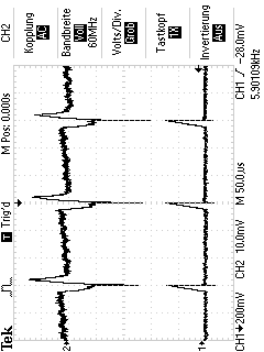

Hab den Sense-R mal eingelötet. Im Anhang das Oszillogramm: Kanal 1 ist
die Spannung über dem R, Kanal 2 ist die Spannung am Ausgangselko.
Unterm Strich konnte ich allerdings außer einer geringen Erhöhung der
Schaltfrequenz keine Veränderung feststellen --
von (prx) A. K. (prx)
Yep, das ist offenbar ohne Last, d.h. er vorsorgt nur sich selber. Ist
der Elko am Ausgang ein low-ESR Typ?
Um was für Spannungen/Ströme geht es dabei eigentlich? Mindest- und
Höchstlast.
Welcher Wert? Bei den besagten 0,22 Ohm wäre der Spitzenstrom bei ca.
1,4A und damit weit oberhalb der Sättigungsgrenze der Spule. Ich hatte
die 0,22 aus der 1,5A-Grenze berechnet, mir die Spule erst jetzt
angesehen.
Jedenfalls muss der Spitzenstrom vorher grösser gewesen sein, denn er
hat ja etwas bewirkt.
von Sven P. (Gast)
- Elko sollte Low-ESR sein, hab mal einen aus nem alten Netzteil
verbaut.
- Sense-R ist ein halbes Ohm.
- Spannung: aus +12V sollen -12V werden, beide werden hinterher auf
+/-8V mit Linearreglern gebracht. Als Strom hab ich allerhöchstens 100mA
veranschlagt, das reicht dicke für das bisschen Analogkram.
von Benedikt K. (benedikt)
> verbaut.
Hast du mal den LCL Filter ausprobiert?
Ist OK. Damit sollte der Spitzenstrom bei etwa 0,6A liegen, was rund
150mA maximal ergibt.
Versuch mal die Spule kleiner zu machen, so dass der Regler regelmäßig
in die Begrenzung läuft. Dadurch ist die in jedem Zyklus übertragene
Energie kleiner, was die Schaltfrequenz erhöhen sollte.

Dem Bild nach zu urteilen liegt t(on) derzeit bei grob 15µs. Sehr viel
Luft ist da nicht mehr.
