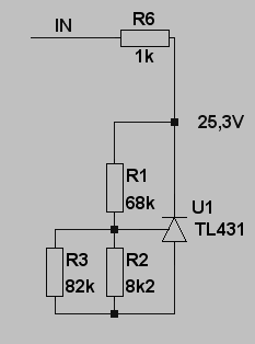

von Stefan D. (Gast)
Hallo!
Ich habe folgende Schaltung Konstantspannungsquelle mit Strombegrenzung
entwickelt, die ich nun aufbauen und testen möchte.
Die Spannung am Ausgang soll konstant 24V liefern und der Strom bei 2A
begrenzt werden.
Nun möchte ich mir einen Trafo kaufen und bin der Meinung das 24V AC
sekundär ausreichen und das ich nach der Glättung und Stabilisierung
immer noch 24V DC habe.
Oder sollte ich einen Trafo kaufen der eine grössere Spannung sekundär
liefert.
Schon mal vielen Dank
Daniel
von Andrew T. (marsufant)
> liefert.
Nimm einen Trafo 28V AC und 3,2A (oder mehr A, je nachdem was der
Händler Deines Vertrauens so anbietet) - und es wird vernünftig
funktionieren.
Warum, so frage ich mich, habe ich jetzt den ganzen Thread durchgelesen,
nur um zu sehen, dass zum Schluss eine ganz andere, neue Frage gestellt
wird... :-/
Wie genau sollen die 24V eingehalten/geregelt werden?
BTW: Woher bekommst du eine 25,3V Z-Diode?
von Zipp (Gast)
Da es sich um einen Praezisionsgenerator geht ... auf 5mV.
Weil Du halt wie immer sehr gründlich bist, und das ist löblich .-)
Wir kaufen 200 24V Z-Dioden und selektieren sie in unserer Freizeit ....
hmm, DAS Ziel werden wir mit der Schaltung sicher knapp verfehlen .-)
von Leonardo W. (krangel)
Moin,
ich bastle mir 25,3V Zenerdioden so wie oben.
Das Ziel wird wohl weiter als "knapp" verfehlt werden.
Grüße Leo

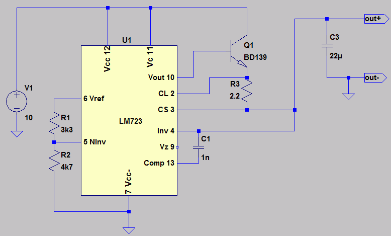

von Marko B. (glagnar)
Befremdlich, dass noch niemand den guten alten LM723 erwaehnt hat. Der
macht das alles ... und noch viel mehr. :D Unter anderem eine gute
Spannungsreferenz, fast beliebig grosser Ausgangsstrom (mit der
entsprechenden Leistungsstufe), praezise einstellbare Ausgangsspannung,
Foldback-Strombegrenzung ... z.B. erst letzte Woche hab ich mir einen
300mA Li-Lader/Mini-Netzteil damit gebaut, braucht nur 4 externe
Bauteile.
@MaWin zu den Anforderungen siehe den Post von lkmiller ...
Aber nur so zum Spass: die Referenz des 723 hat eine Stabilitaet von
30ppm/C. Bei einem delta T von 20C kommt man bei einer Ausgangsspannung
von 35V auf eine Abweichung von ~20mV. Das ist schon verdammt gut.
Und Praezisionswiderstaende muessen ja auch nicht sein, um die Spannung
einzustellen, dafuer gibts Spindeltrimmer.
Bei 36V Ausgangsspannung braeuchte der 723 auf jeden Fall seine eigenen
40V ohne Ripple um die Dropoutspannung gering zu halten. Oder man
koennte ihn gleich als Floating Regulator aufbauen ...
