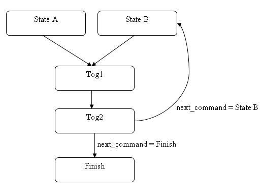

hallo leute ich brauche eure hilfe wie kann ich ein diagram für state wenn die State getoggelt ist. z.B case state is when state A => x <= 0 y <= 0 state <= tog1 next_comand <= State B when State B => x <= 0 y <= 0 state <= tog1 next_comand <= finish when finish => x <=1 when tog1 => x <= 0 y <= 1 state <= tog2 when tog2 x <= 0 y <= 0 state <= next_comand Danke im vorraus

Das ist ein unwahrscheinlich verwirrendes Schaltwerk für einen Automaten. Was willst du uns sagen? Was willst du damit machen? Trotzdem: wenn du finish erreichst, kommst du nicht mehr weiter --> Stillstand. BTW: Mit [vhdl] Tags kannst du den Text anständig formatieren.
ich habe ein VHDL-Code schon geschrieben und mein Prof wollte von mir ein passende Flussdiagram mein problem ist wie muss diese Tog1 und tog2 im Flussdiagram einfügen. weil es bei jede Zustand getoggelt wurde.

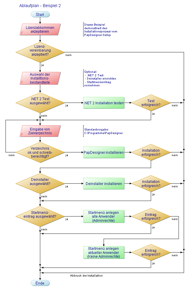

hierzu gibt es das programm Papdesigner siehe anhang bild
meinstest du sowas wie im anhang ? zumindest hab ich deine statemachine so verstanden.
Nephilim wrote:
> meinstest du sowas wie im anhang?
Jetzt wird der Prof. dann nur noch die Zuweisung von x und y sowie von
next_command im Zustandsdiagramm vermissen.
