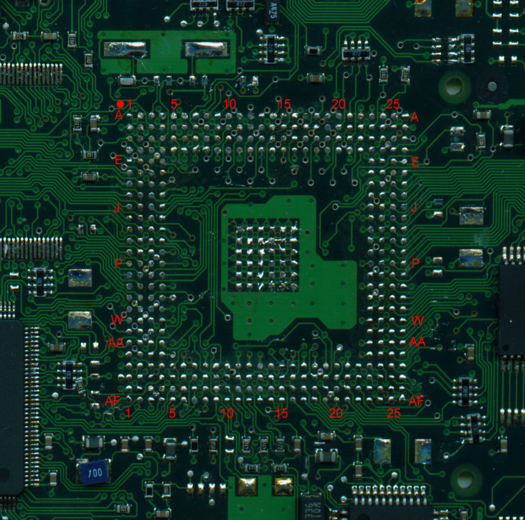

Müsste eigentlich gehen schau dir doch mal das Datenblatt vom
STPCC0166BTC3 an. Sieht wie die Netboxvariante von Zuum aus. Einfach mal
nach googlen. Das Netzteil gibt es auch bei Pollin 3,3V/3A . Und wenn
alle I/O Leitungen zugänglich sind hat man ein vollständigen PC
inklusive VGA und IDE.
CPU und RAM sind bei Pollin schon angegeben.
http://www.alldatasheet.com/datasheet-pdf/pdf/24546/STMICROELECTRONICS/STPCC0166BTC3.html
Läuft mit 66MHz.

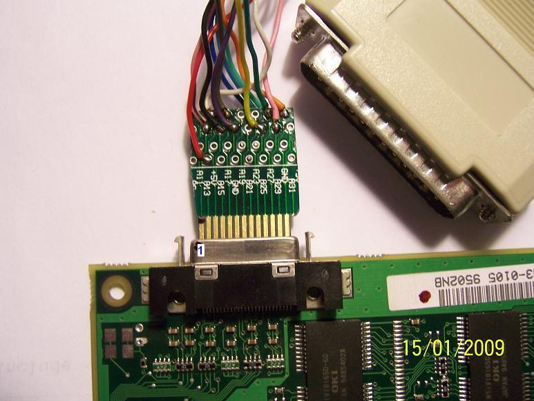

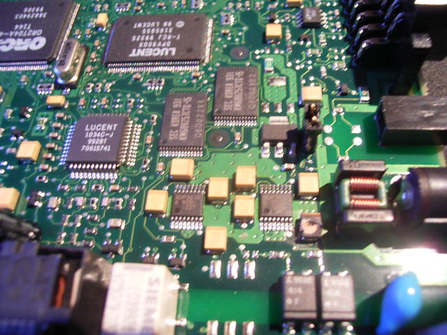

Bilder, (nicht gut, aber selten) sind hier abgelegt:
http://roboter.net-con.net/mc/NetBoxModem1.jpg per Scanner
http://roboter.net-con.net/mc/NetBoxModem2.jpg per Cam
Stecker in Gross:
http://roboter.net-con.net/mc/NetBoxLPT.jpg
Der Druckeanschluss hat 26Pins (2*13), auf dem Gehäuse steht Honda.

man erkennt schonmal einen ess 1869 audio chip der auf jedenfall linux
kompatibel ist. der prozessor auf dem board scheint bekannt und heißt
stpc. allerdings wüsste ich nicht wie auf das gerät zugreifen sollte,
wie gesagt tastatur eingang fehlt, ir ist müll. kein rs232, wo soll man
da einsteigen und linux manipulieren :(?

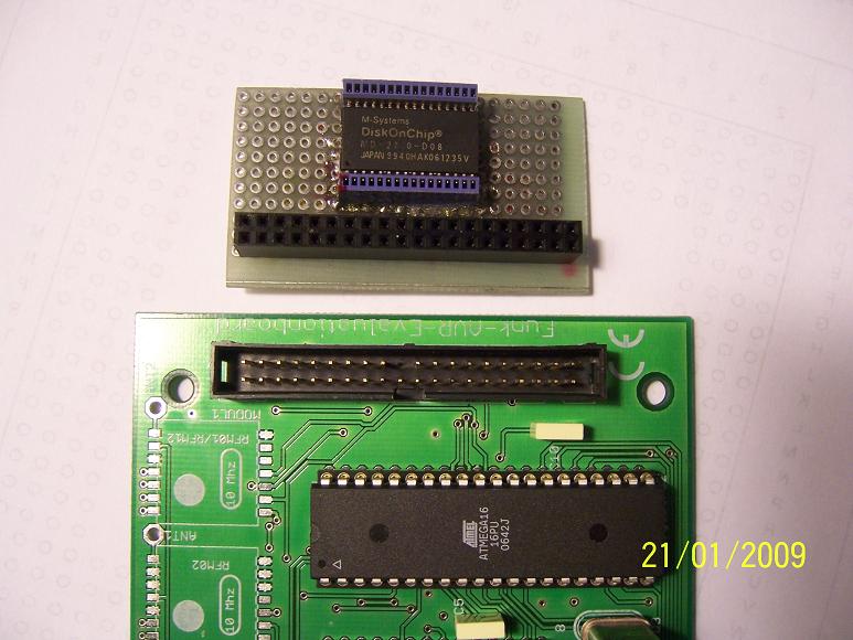

DiskOnChip hab ich hier gefunden:
http://newsletter.spezial.com/pdfdata/DOC-MD2800-2810.pdf
Wenn ich das jetzt richtig gesehen habe liegt der ISA-Bus anscheinen auf
den 4x12 Feld das nicht bestückt ist.
Hier http://www.st.com/mcu/familiesdocs-Elite-75.html findet man alle
Infos die man braucht um das Teil anzupassen. Eine Schaltung der Netbox
wäre natürlich noch besser.Die Frage ist eigentlich wie groß ist der
Aufwand, Lohnt es sich?

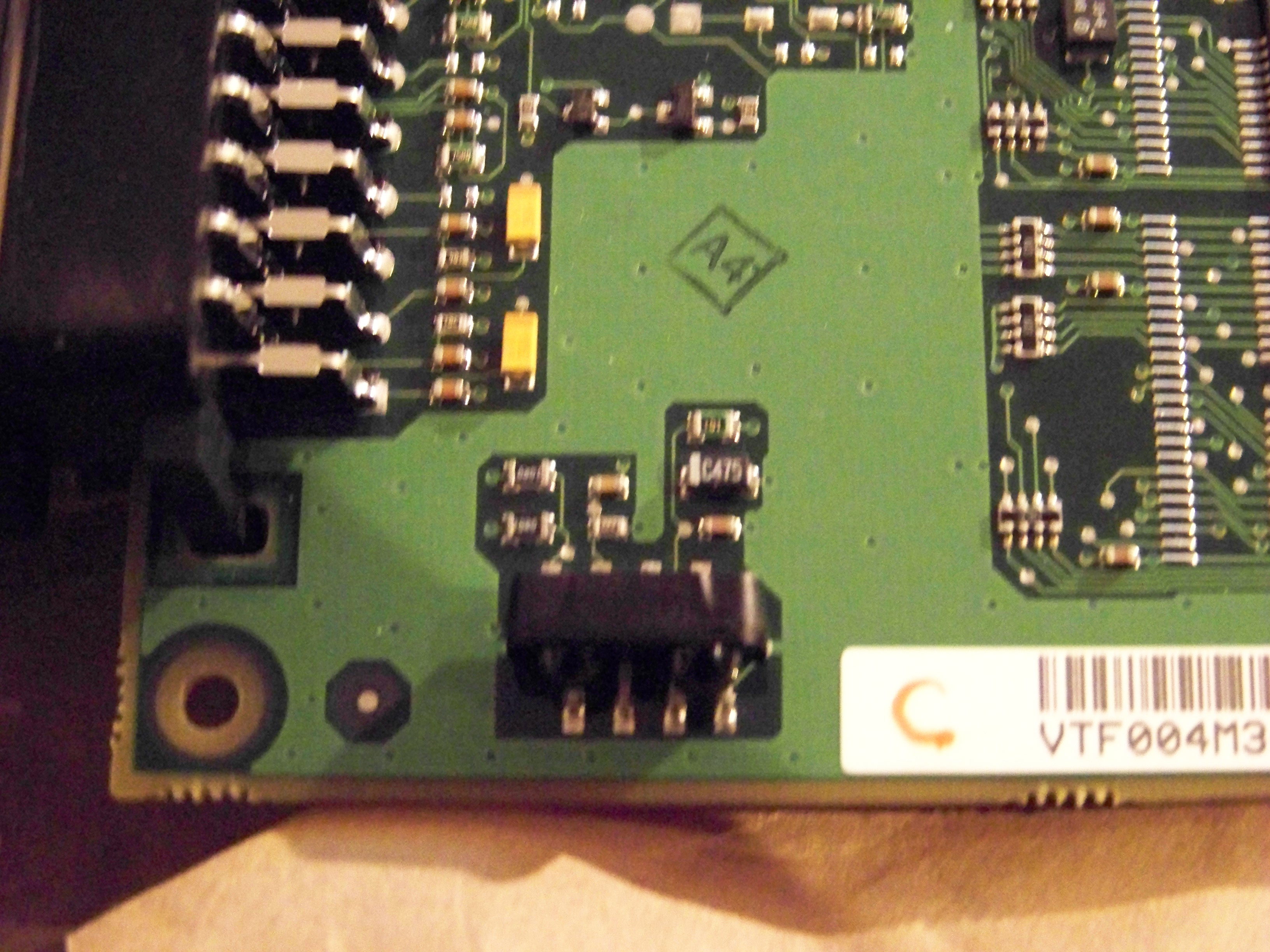

hi auf den bild (foto) links unten der nicht eingelötete stekker sieht
etwas nach serieller aus würde ich mal ausmessen.
Notfals halt die DoF auslesen des ist net so wild hab mir auch mal eine
mit bestellt zum fummeln.

Wenn man bei der Netbox die ISA Geschichte hinbekommen würde, wäre auch
das Modem kein Problem.Dann könnnte man einfach ne ISA Netzwerkkarte
einbauen.Ich hab gestern irgendwo gelesen das man das DoC Modul gegen
einen richtigen IDE Anschluss tauschen kann muss nur noch mal nach dem
Link schauen.Sitz auf der Abeit :-)

Die 10 Lötpunkte könnten was mit UART zu tun haben, denn 2 davon gehen
auf den leeren IC-Platz daneben.
Das 4*12er Feld könnte auch was mit ISA zu tun haben, denn hier hab ich
ein paar Adress- und Datenleitungen durchgepiepst.
Die 2 Leitungen vom leeren (vermeintlichen) UART IC-Platz, gehen auch
auf diese 4*12, und auch in den ORCA FPGA.
Muss ich nachher mal horchen, ob da was rauskommt. 3,3V MAX hab ich aber
keinen da. Mal suchen ob sich ein Handyadapter findet.
Die Quellen bei Netgem müssen für eine neuere Version sein, weil die Box
älter ist, so um 2000, das jüngste IC: 0026.
Ich hab jetz mit dem Oszi die Pins dieses nicht bestückten ICs abgehört,
aber ausser rauschen kam da nix an (Immer schön fleissig an-/ausgesteckt
die Box).
Wenn das wirklich eine UART ist, kanns höchstens noch sein, dass die
innen lauscht ob beim booten was kommt, um dann irgendwas anders zu
machen.

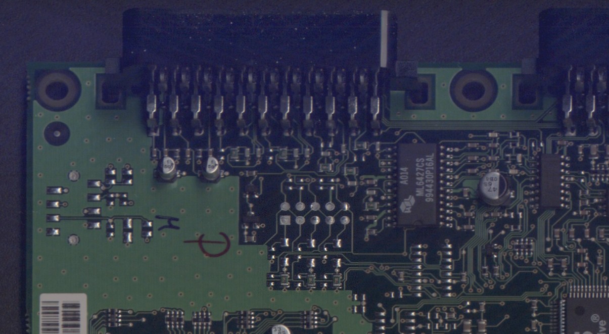

Hallo Florian,
du darfst nicht nur den STPCC0166BTC3 betrachten, auf den Bord sind ja
noch ein paar weitere IC.
VPX3225D = Video Pixel Decoders
ML6427 = 75W Quad Video Cable Drivers and Filters with Switchable Inputs
DPV90DX = Supports V.90/V.34 data and V.34/V.17/V.29 FAX

So ich hab da mal was durchgepiepst:
│A0 │A1 │A2 │A3 │A4 │A5 │A6 │A7 │A8 │A9 │A10│A11│
│A12│A13│A14│A15│A16│A17│A18│A19│TxA│TxB│TxC│TxD│
│VCC│ │ │IOW│AEN│IOR│ │RxD│TxD│OE │WE │+5V│
│VCC│GND│GND│D0 │D1 │D2 │D3 │D4 │D5 │D6 │D7 │+5V│
Die meisten Signale liegen so auch am ES1869 an.
A16-19 hab ich nur per Oszi gemessen und vermute das es diese sind.
Bei den vier Tx Pins A-D läuft gleich vom booten weg etwas durch, nur
lesen kann man nix (Hyroglyphen), egal welche Baudrate.
So vom Gefühl her tuts aber so wie ein bootlog :-/ nur auf allen 4 Pins,
aber nicht auf allen das gleiche.
Und wenn ich an der RC was drücke, tut sich da auch was, anschliessend.
Bei den 3 leeren kann man zwar was messen, aber ich finde nicht
woher/wohin die gehen.
Ich hab leider nur ein ganz normales analoges Oszi, da muss man schnell
schauen ;-)

Rechts neben dem DOC sitzt ein Quarz und daneben ein IC. Könnte mal
jemand dessen Bezeichnung ablesen, das kann man auf den Bildern leider
nicht erkennen.
Mahlzeit,
Du meinst das kleine IC mit dem 14.28MHz ?
Ist ein Philips 8002C, J7665, J0261
Der 29.4MHz gehört zu den Lucent ICs, denn der ist bei der ISDN-Box
nicht drauf.
Ich seh grad in der ISDN-Box ist der 14MHz garnicht bestückt !
Tiny 80 wrote:
> Du meinst das kleine IC mit dem 14.28MHz ?> Ist ein Philips 8002C, J7665, J0261
Ja, genau. Danke.
Scheint ein TDA8002C zu sein: IC card interface
Passt auch von der Position her neben dem Karten Slot.

ich habe mir auch ein paar Boxen bestellt (5), und siehe da, eine ist
anders. Sie besitzt einen TFDS 4500, ein serielles IRDA. Das Datasheet
ist anbei.
Der IC sitzt micht Sicht von hinten rechts neben der SCART-Buchse. Ich
nehme an, hier können wir mit einer seriellen Schnittstelle ansetzen.
Gruß Heiko
hi wo ich das DB grade sehe seite 11 unten links des bin pad ist auch
unbestückt auf den anderen pcbs.

PLIP - funktioniert. Die Parallele Schnittstelle ist mit standard
PC-Belegung + pin25=3.3V VCC
ping von netbox und Hostrechner - funktionieren
remote debug über PLIP mit gdbserver - funktioniert
rcp funktioniert leider nicht
Toll, sogar gleich mit mechanischer Lösungsmöglichkeit, wenn man den
Stecker nicht bekommt. Ist es eigentlich problematisch, daß dieser Port
mit 3.3V Signalpegel arbeitet und der eines PC mit 5V?

PS: Es scheint viele verschiedene Versionen zu geben: Meine haben alle
die IR Buchse auf der Rückseite bestückt, und neben dem 3,3V Regler
keinen Stepup, sondern eine Ladungspumpe um auf 5V zu kommen.
Die Boxen die auf der Oberseite einen Freedomland Aufkleber haben, haben
den IrDA Platz intern bestückt.

Hat die eine Spule neben der DC Buche so wie auf dem Bild oben, oder 2
flache ICs mit vielen Tantals außenrum? Die 3.54 hat 2 Ladungspumpen
(ähnlich wie hier: http://roboter.net-con.net/mc/NetBox_ETH.jpg).
Die IrDA bestückten Platinen sind bei mir auch Version 3.54. Da scheint
es wohl nur verschiedene Ausführungen dieser Version gegeben zu haben.

Ich hab mal etwas gebastelt da der Treiber ja eh im Kernel war wens
aufält bekommt nen Keks (siehe Bild):P
Leider fehlen noch einige 100n in 0603 :P so was hab ich net liegen.
Also erst mal will ich nun meinen Keks ;)
Hast du die Flash Chips bisher nur drauf gelötet und wegen der fehlenden
Kondensatoren nicht getestet oder bist du schon weiter?
Flash Chips draufgelötet? Soll das dazu dienen, ein zweites DoC Modul an
den internen Bus zu hängen, um es zu beschreiben, oder verstehe ich da
was falsch?

Ich habe mal den STPC entfernt. Erstaunlicherweise sind alle Balls
kontaktiert, selbst die PCI. Jetzt muss ich nur noch rausfinden, wo die
Leitungen hinführen.
@theborg0815
Das mit den 2 Flashs wird nicht funktionieren.
Der CS des näher am DOC liegenden Flashs geht direkt an den FPGA, das
ist OK.
Der andere CS geht dagegen an den 0 Ohm Widerstand rechts neben dem DOC
und von da aus weiter an die beiden runden Pins des 4 Pin Jumpers. Und
da ist auch der DOC CS dran. Man hat also die Wahl zwischen dem näher am
STPC liegenden Flash oder dem DOC.
An dem Flash scheinen aber alle Adressleitungen anzuliegen, man kann
hier also vermutlich problemlos einen 32MByte Flash oder noch größer
draufpacken.

Ansprechen kann ich den DOC, nur die Linux Source bekomme ich nicht
kompiliert, da da noch etliche Funktionen, defines usw. fehlen, die ich
entweder mühsam zusammengoogeln oder irgendwie entfernen müsste.

@ kosti
Danke!
Die Software läuft bei mir, Auslesen funktioniert, ich werde mal
versuchen den DOC zu beschreiben.
Es gibt da nur ein kleines Problem:
Ich finde in der Software nix zum Wearleveling. Kann es sein, dass dies
nur die untersten Low Level Routinen sind, und zum echten Auslesen des
physikalischen Datenträgers, so wie ihn das Betriebssystem sieht noch
das TrueFFS benötigt wird, das die Daten wieder in die richtige
Reihenfolge packt?

Zum Thema: Weiss jemand wo ich in der Box am besten 3,3V abzweigen kann
für den MAX232 Pegelwandler?

Also, die Schnittstelle ist bereits klar, und die Methode sollte
ebenfalls klar sein.
[root@lserv4 temp]# tcpdump -i plip0
tcpdump: verbose output suppressed, use -v or -vv for full protocol
decode
listening on plip0, link-type EN10MB (Ethernet), capture size 96 bytes
22:34:26.194023 IP netbox.2001 > 10.0.0.2.tftp: 27 RRQ "debug" octet
22:34:26.255901 IP 10.0.0.2 > netbox: icmp 63: 10.0.0.2 udp port tftp
22:34:31.432270 IP netbox.2002 > 10.0.0.2.tftp: 35 RRQ "diskimage.bin"
22:34:31.432720 IP 10.0.0.2 > netbox: icmp 71: 10.0.0.2 udp port tftp
... der Bootloader fragt höflich nach einen Flashimage
Respekt, das wird ja langsam wirklich interessant. Weiß eigentlich
jemand, ob die Bus-Signale auf dem Kontaktfeld 5V oder 3V Pegel haben?
Bei 5V könnte man vielleicht eine ISA-Netzwerkkarte adaptieren, bei 3V
wird das eher schwierig.
Übrigens, um zur Diskussion auch mal etwas beizutragen: In der Mitte des
angehängten Bildausschnittes könnte ein RGB-Ausgang nachbestückbar sein.
Mit ein paar Widerständen und drei Ferrit-Filtern, vermute ich. Der
nicht bestückte Steckverbinder hätte dann auf einer Seite Video R, G und
B, auf der anderen Seite vermutlich HSync und VSync, dazwischen überall
Masse. Fragt sich nur, ob man das dann per Software umschalten muß.

> Weiß eigentlich> jemand, ob die Bus-Signale auf dem Kontaktfeld 5V oder 3V Pegel haben?> Bei 5V könnte man vielleicht eine ISA-Netzwerkkarte adaptieren, bei 3V> wird das eher schwierig.
3,3V.
Nur da wo es wirklich notwendig ist, wird 5V verwendet.
Kurzanleitung - wie man ins bios kommt:
Man braucht eine Linux-Kiste mit PLIP, TFTP Server, netcat, und ein
LapLink Kabel um beide Geräte zu verbinden.
-Die netbox muss in /etc/hosts eingetragen sein
10.0.0.1 netbox
-in Verzeichnis /var/lib/tftpboot muss eine Datei „debug“ mit Inhalt
„debug“ erzeugt werden
-PLIP starten
ifconfig plip0 10.0.0.2 pointopoint 10.0.0.1 up
-netcat starten
nc -u -l -p 7272 netbox 7272
-die NetBox einschalten und netcat als Terminal nutzen
