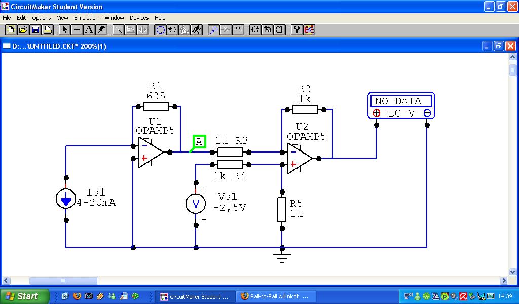

Hier mal eine Frage an alle Spezialisten unter euch..
Ich habe vor ein Normsignal von 4-20Ma in eine Spannung von 0-10Volt
umzuwandeln.
Warum? Gute Frage, soll ich für ein Projekt an dem ich arbeite machen
Meine Lösung war als erstes einen Strom-Spannungswandler oder auch
Transimpedanzverstärker einzusetzen.Als Widerstand setzt ich 625 OHM ein
um hier einen Ausgangsspannungsvereich von -2,5 bis -12,5 Volt zu
erreichen.
Als nächstes follgt dann ein Differenzverstärker. Der eine Eingang wird
dabei mit einem  Referenzspannungs- IC (LT1019) beschaltet...und fertig
sind 0-10Volt.
Eigentlich.
Laut Schaltungssimulation-Software funktioniert das auch, aber in echt
Habe bereits schon beim I-U-Wandler das Problem das dieser bei 20mA am
Eingang gar nicht bis auf -12,5 Volt runterregelt. Komme mit einem LM741
nur auf etwa 11,5 Volt.
Und nun dachte ich ich bin schlau und habe Rail-to-Rail besorgt und
eigesetzt (LT1013)......
und was passiert???? Bei etwa -12,2Volt ist Schluß.Sollte der nicht
eigentlich bis mind. 14 volt runterkommen???
Und nun kommt Ihr. Das doch nicht normal oder?????????

Kriegst Du an deinen 625 Ohm 12,5V? Ansonsten kann dein Stromausgang die
20mA nicht in 625 Ohm treiben.
1. Ich würde eine niederohmige Bürde verwenden, z.B 250 (bzw 249 Ohm).
2. Bei 249 Ohm 4mA --> 1V, 20mA --> 5V
3. Referenz mit 1 Volt erzeugen
4. Eingangsspannung und Referenz auf einen Subtrahierer --> 0 .. 4V
5. Verstärken um Faktor 2,5.

von kaisergollum (Gast)
so, nun hier noch mal meine schaltung.....
diie frage ob der lt1013 ein rail-to-rail ist, hab ich mir auch schon
gestellt, aber er wird als solcher verkauft.
und laut datenblatt soll er im minimum auf 12,5 volt kommen und
typischerweise sogar auf 14 volt...
bin für jeden hinweis dankbar, aber werd die schaltung von "GB" am
freitag mal aufbauen zu testzwecken....
ach ja, an dem grün markierten "A" in der schaltung soll ich meine -2,5
bis -12,5 volt haben......aber auch wenn der rest der schaltung nicht
dranhängt komm ich da nicht hin...
Aber nicht von LT  :-/
Das Datenblatt sagt klar, dass schlimmstenfalls 3V bis zur
Versorgungsspannung fehlen ( +-15V Vcc --> UA min. +-12V  bei 2kOhm
Last).
Doch, exakt im grünen Bereich :-o
von Helmut L. (helmi1)
Der LT1013 ist kein Rail to Rail OP
Der wird als Single Supply OP verkauft das ist nicht das selbe.
Nur der Eingang kann bei Single Supply bis an GND arbeiten der Ausgang
nicht.
Aber warum baust du die Schaltung so kompliziert auf ?
Es geht auch einfacher.
Gruss Helmi

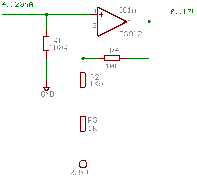

@Lothar
Full Ack das mit den Datenblaettern.
Wie heist es doch so schoen "wer lesen kann ist eindeutig im Vorteil"
Gruss Helmi

von yalu (Gast)
@Helmut Lenzen:
So ähnlich hätte ich das auch gemacht und evtl. R2+R3 (im Folgenden als
Einzelwiderstand betrachtet und R23 genannt) und die 0,5V-Quelle durch
einen Spannungsteiler zwischen der positiven Versorgungsspannung und
Masse ersetzt. Damit käme man mit 1 OPV und 4 Widerständen aus und
bräuchte kein Referenzspannungs-IC.
Voraussetzung ist natürlich, dass die Versorgungsspannung, die als
Ersatz für die Referenzspannungsquelle dient, ausreichend konstant ist.
Deswegen habe ich weiter oben nachgefragt, ob die Versorgungsspannung
stabilisiert sei.
In deiner Dimensionierung hat sich übrigens ein kleiner Fehler einge-
schlichen (oder ich habe falsch gerechnet): Bei 0mA Eingangsstrom stimmt
alles, bei 20mA komme ich aber nur auf 8V Ausgangsspannung. Folgendes
kam bei meiner Rechnung heraus:
  Uref = (10/21)V = 0,476V
  R4   = 21/4*R23 = 5,25*R23
Mit E12-Widerständen könnte man das in guter Näherung mit R4=33k und
R23=27k||8k2 realisieren.
@yalu
Stimmt du hast recht. Hatte mich da ein klein wenig verrechnet bei der
Spannungsverstaerkung. Bin von 10V / 2V = 5 ausgegangen. Da aber dort
noch 0.4V Offset von den 4mA anliegen muss man von einer Verstaerkung
von 6.25 ausgehen.  10V/(2V-0.4V) = 6.25
Widerstaende und Uref wie du beschrieben hast.
Das mit dem Spannungsteiler und der Betriebsspannung kann man auch
machen.
Gruss helmi

So, hab es endlich geschafft mal ein wenig mit den OP's wieder
rumzuspielen :-)
Und bevor ihr mir zuvorkommt: ich weiß ja das der Fehler meistens
zwischen den ohren liegt.
So muss es wohl auch diesmal sein, den ich bekomme deine Schaltung,
Helmi, nicht zum laufen :-(
Ich weiß nicht wo dran es liegt, aber am Ausgang regelt nix. Ich glaube
langsam ich mach irgendwas mit den ganzen Massen verkehrt.
Hab ja im Grunde drei:
- die vom Stromwandler (siehe anhang)
- die von dem symetrischen (stabilisierten! ) Netzteil
- Und ne eigene Masse für den Ausgang???? Da mein Fehler???
Bin ja auch noch nicht ganz ab von meiner anderen Schaltung, da die
andere ja leider nicht läuft :-(

von GB (Gast)
Zitat --
Remarks
When generating a voltage bei insertion of R_M, the developed voltage
will be floating with respect to zero volts. The output terminals must
therefore not be grounded.
und im Abschnitt Electricla Data
Zitat --
R_Mmax Maximum measuring resistance 200 Ohm
Also im Klartext:
1. Der Ausgang darf bei Anschluss eines Messwiderstands nicht auf Masse
bezogen werden --> Messung mit Differenzverstärker.
2. Der Messwiderstand muss <= 200 Ohm sein
So, erst mal Entwarnung.
Die Schaltung mit dem TS912 funktioniert volles rohr, wa :-)
Keine Ahnung wo letztes mal der Fehler lag. Vermute mal an dem ollen
Steckboard. Hab heute mal ein anderes benutzt. Hab eine Genauigkeit von
ca.1,5 % am Ende raus - ich denke das geht in Ordnung.
