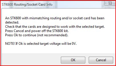

von Marco (Gast)
ich habe auch ein ähnliches Problem:
Mein nagelneues STK600 erkennt meine Routingcard nicht.
Ich versuche derzeit einen ATMega88 zum laufen zu bringen...
Die Daten:
AVRStudio 4.16 Build 628
STK 600 Firmware 0206 0201 0200
Routingcard:  STK600-RC028M-6
Socketcard:   STK600-DIP
Das STK600 blinkt nur orange und im AVRStudio steht "Routingcard
<unknown>" und "Socketcard <unknown>"...
Hat jemand eine Idee?

von Knut B. (Firma: TravelRec.) (travelrec) Benutzerseite
Leute, macht Fotos von eurem Aufbau und Screenshots aller Einstellungen
im AVR-Studio, sonst ist das hier nur Raterei!

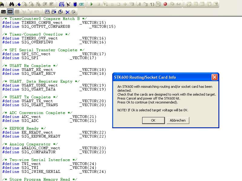

von Marco (Gast)
hier ein Foto von meinem Aufbau...
von Marco (Gast)
und hier von der Fehlermeldung im AVR-Studio wenn ich auf "connect to
selected Programmer" clicke.
Falls ich noch weitere Bilder einstellen soll, mach ich das gerne.
Ihr müßt nur sagen welche Menüs oder Meldungen Ihr sehen wollt.

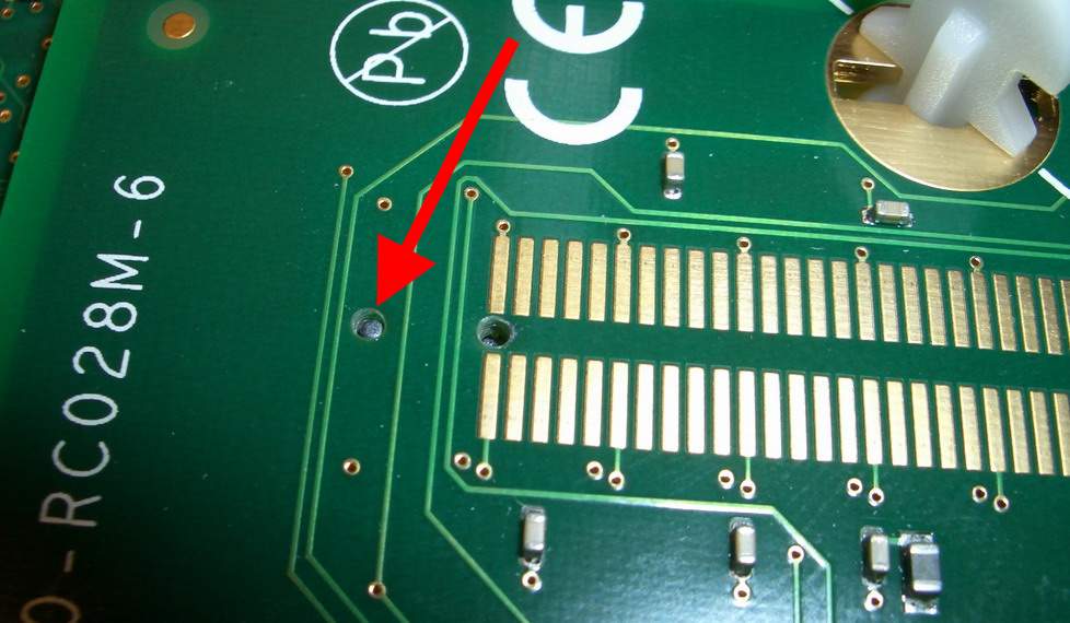

Schalte das STK600 aus. Nimm nochmal die Karten ab und stelle sicher,
daß sie korrekt auf den Kontaktfedern aufliegen und montiere sie erneut.
von Marco (Gast)
Die Karten sitzen genau auf den "Nippeln". Hab gerade extra nochmal auf
die Kontaktferdern geachtet -> passen exakt auf die kleinen
Leiterbahnflächen.

von Sebastian A. (sebastian2)
auch ich habe Probleme mit dem STK600 und den DIP Adaptern.
Der mitgelieferte 2560 funktioniert Problemlos.
Ist keine Karte drauf leuchtet die Status LED Grün und ich kann die
Spannung auf xVolt setzen -> VTARGET leuchtet auch grün.
Super. Board ausgeschaltet, Routing+Socketcard drauf Board eingeschaltet
und die VTARGET ist wieder aus (die Status LED blinkt Orangen) und neu
setzten bricht mit der Fehlermeldung siehe Anhang ab.
Bei HW Info steht auch "Routing Card: <unknown> Socket Card: STK600-DIP"
Wo kann der Fehler noch liegen?
Ein Firmware upgrade habe ich schon gemacht:
Hardware Revision: 0x02
Firmware Version: 0x0206 0x0201 0x0200
/edit:
Versucht habe ich den mitgelieferten ATMega32, einen ATTIny13 und einen
ATTiny2313
überall dasselbe ergebnis
Routingkard verkehrt aufgesetzt?
danke für en Tipp. Leider nein. Schon allein aus mechanischen Gründen
nicht möglich ;)

von Marco (Gast)
Hallo Leute,
es gibt neue Erkenntnisse:
Ich hab mal die ID's meiner Routing/Socketcards mitgelogt. Siehe da, bis
auf eine stimmten sämtliche ID's nicht mit der in "targetboard.xml"
hinterlegten ID's.
Nun hab ich die xml-Datei an meine ID's angepasst und ihr eine neue
Versionsnummer gegeben, damit sie automatisch auf das STK600 kopiert
wird.
Jetzt läuft mein STK600 so wie es sein soll. Warum aber meine ID's nicht
stimmen??? Keine Ahnung.
