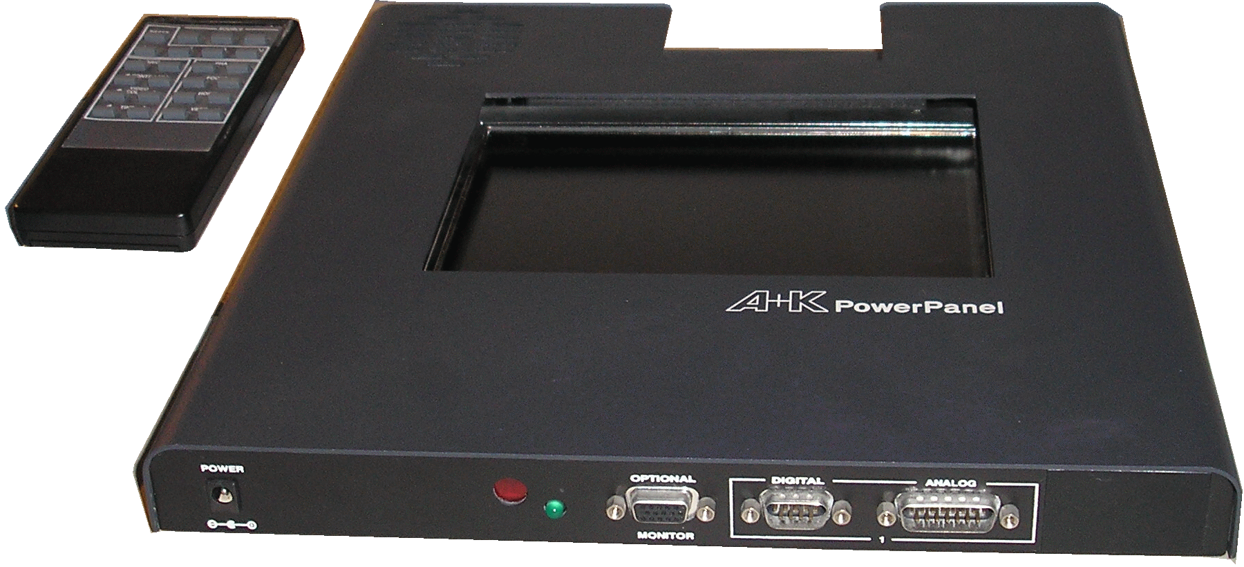

Hallo Leute,
Ich bin hier an alte Overhead-Displays gekommen, die wurden gelegentlich
dafür verwendet, um Das Bild eines Texas instruments TI 83+ an die Wand
zu projizieren. Ich habe leider nichts auser den Displays selbst
bekommen (Netzteil,Treiber,Daten,...) und kann deshalb nix damit
anfangen. Das Display hat einen 15-pol. SUB-D, einen 9-pol. SUB-D und
eine VGA-Buchse als Anschlüsse. Meine Frage: gibt es eine Signalform,
mit dem ich ein solches Display ansteuern könnte? oder ist das ein
hoffnungsloses unterfangen?

Den Anschlüssen nach kann das Ding vermutlich VGA und EGA. Also einfach
mal ausprobieren.
Den Abmessungen nach dürfte die Auflösung aber sehr bescheiden sein. Ich
tippe auf 640x400 bei 1-16 Graustufen.

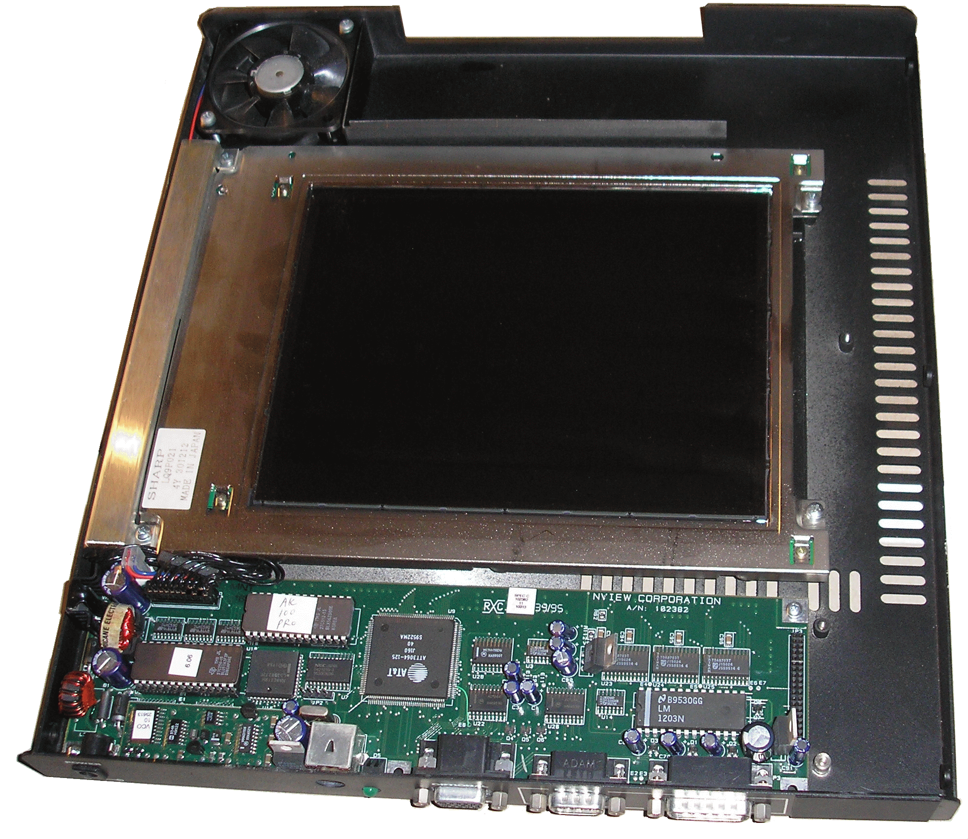

von Kaktusbombe (Gast)
Hier ist mal das Innenleben meines Displays.
>Um ganz sicher zu gehen: Aufschrauben, nachschauen ob ein 7805 oder
>ähnliches verbaut ist.
Ich schätze mal, du meinst damit sowas in der Richtung, was im Bild
"hinter" den beiden Elkos verbaut ist. (links unterm display)
Ich werd mal schauen, was draufsteht.
dumme Frage: kann ein AVR ein solches Display noch versorgen, oder ist
er einfach zu langsam für sowas?

Eine google Suche nach "nview overhead" führt dazu das es sich wohl um
ein "nview spectra" Gerät handelt. Eine Suche nach diesem Begriff
liefert als erstes Ergebnis z.B. das:
http://www.gruftklingel.de/Beamer/TFT.html

Wobei ich mich frage, was für einen Sinn es macht, EGA auf VGA
umzuleiten. Dem Datecode nach stammt das Gerät von 1995. Da gab es schon
Pentium 1 mit >100MHz. Die Zeiten von EGA waren da schon lange vorbei.
Das Display ist ein 640x480 TFT, das Gerät kann wirklich Farbe. Hätte
ich dem Gehäuse nach nicht vermutet, da sieht das Display so klein
aus...

Ich vermute das Display benötigt eine feste Auflösung von 640x480 bei
60Hz (VGA eben), da ich nirgends einen Bildspeicher sehe. Daher werden
die Daten  wohl 1:1 an das TFT übertragen. Welchen Zweck dann der FPGA
hat, ist mir nicht so ganz klar.

Tip: Versuche, typische Merkmale im Layout zu erkennen. Die Leitungen
für R, G und B müßten zu identischen, also symmetrisch aufgebauten
Schaltungsteilen führen. Masseleitungen sind meistens stärker oder als
Fläche ausgeführt.

Die VGA-Buchse ist ein Ausgang und kein Eingang. Der Eingang ist die
Buchse rechts im allerersten Bild oben. Optional (VGA-Buchse) ist die
Möglichkeit, einen normalen Monitor parallel mitlaufen zu lassen.

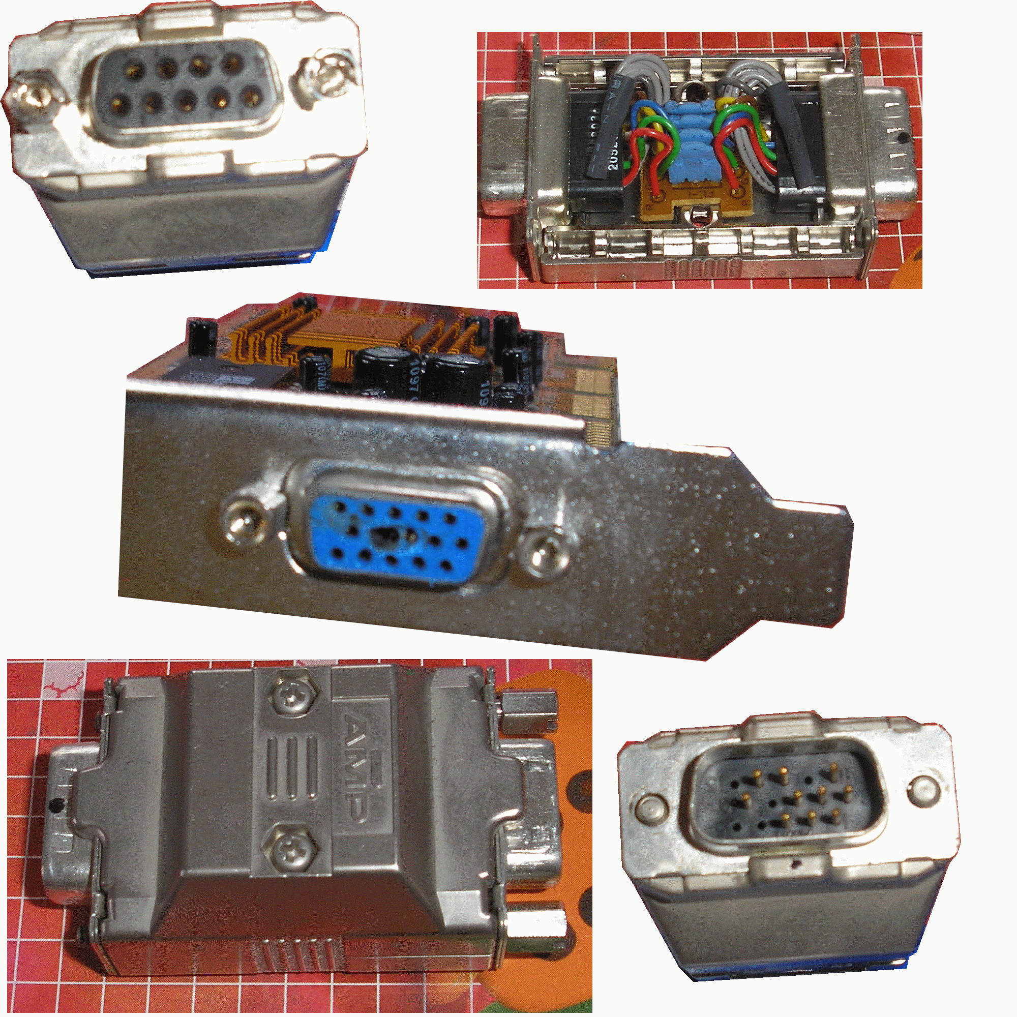

> Der Eingang ist die Buchse rechts im allerersten Bild oben.
Und wie in dem Link steht: Das ist eine Mac VGA Buchse. Belegung: Siehe
von mir gepostetem Link.

Ich hab hier mal ein Bild angehängt, auf dem ich die kaputte Graka mal
geknipst habe (ich weis, es gehört grad nicht hier hin).
Beim buddeln habe ich aber auch einen interessanten Adapter gefunden,
der hier für das Display vielleicht helfen könnte.
Soweit ich das verstanden habe, ist das ein VGA->SUB-D(9-pol.) Adapter.
Glaubt ihr, ich könnte einfach den dranstöpseln und dann packt das
Display das Signal ? ? ?
Ich werde zur Sicherheit auch mal den Support bei "Anders und Kern"
konsultieren, vielleicht kommt da was raus.
von Benedikt K. (benedikt)
Ok, wie vermutet: Es ist der Pin9 an dem die 5V rauskommen. Wenn der an
GND kurzgeschlossen wird und die Grafikkarte keine Strombegrenzung hat
fließen da schnell mal etliche Ampere bis die schwächste Stelle
nachgibt.
Denke ich nicht.
Es gibt verschiedene Belegungen bei den 9 poligen Steckern, nämlich
einmal digital (CGA: http://www.hardwarebook.info/CGA) und einmal analog
(VGA 9 Pin: http://www.hardwarebook.info/VGA_%289%29).
Das Display dürfte ersteres haben, dein Adapter letzeres.
Probiers doch einfach mal so aus, wie ich es beschrieben hab:
VGA (http://www.hardwarebook.info/VGA_%28VESA_DDC%29) auf Mac
(http://www.hardwarebook.info/Macintosh_Video).
Wenn du ganz sicher gehen willst, dann mess vorher an den RGB Eingängen
mal nach: Da sollten sich etwa 75 Ohm gegen Masse messen lassen. Wenn
das passt, dann kann man ziemlich sicher sein, dass es wirklich die Mac
Belegung ist.

Das ist ein ungeregelter Trafo, der macht ohne viel Last locker 16V oder
mehr am Siebelko. An sich sieht das Bauteil auf dem Kühlkörper links in
dem Display nach einem Regler aus, aber wenn das Display wirklich
geregelte 12V braucht, so wie Ich (Gast) schreibt, dann wären 16V etwas
viel.

Um ganz sicher sein zu können, wie heißt das TO220-Teil, was oberhalb
der Netzbuchse im Gerät mit einem Kühlkörper am Gehäuse sitzt?
Und ist das ein 7805 rechts von der Netzbuchse vor der VGA-Buchse?
von kaktusbombe (Gast)
Also, der oben links mit Kühler ist ein LT1076
Der nächste, direkt neben dem Infrarot-Empfänger ist ein LM2940T
Der überm 9-pol. SUB-D ist ein T7805CT
Und der ganz rechsts außen ist nochmal ein LM2940T
Ich hab beim Pollin nochmal eine Netzteil gefunden, ein "DELTA ADP-30H"
glaubt ihr, das reicht?
Der LT1076 kann etwa 1,8A, macht bei 12V etwa 0,75A. Die anderen Regler
können je 1A, werden aber vermutlich bei weitem nicht voll ausgenutzt,
da sie keinen Kühlkörper besitzen. Mehr als 1W Verlustleistung wird
vermutlich keiner von denen los werden. Macht bei 7V Differenz maximal
etwa 150mA. Insgesamt also 3x 150mA + 750mA = 1,2A geschätzte maximale
Stromaufnahme. Dazu kommt noch der Lüfter mit etwa 100-200mA.
Das 2,5A Netzteil von Pollin sollte also ausreichen.
