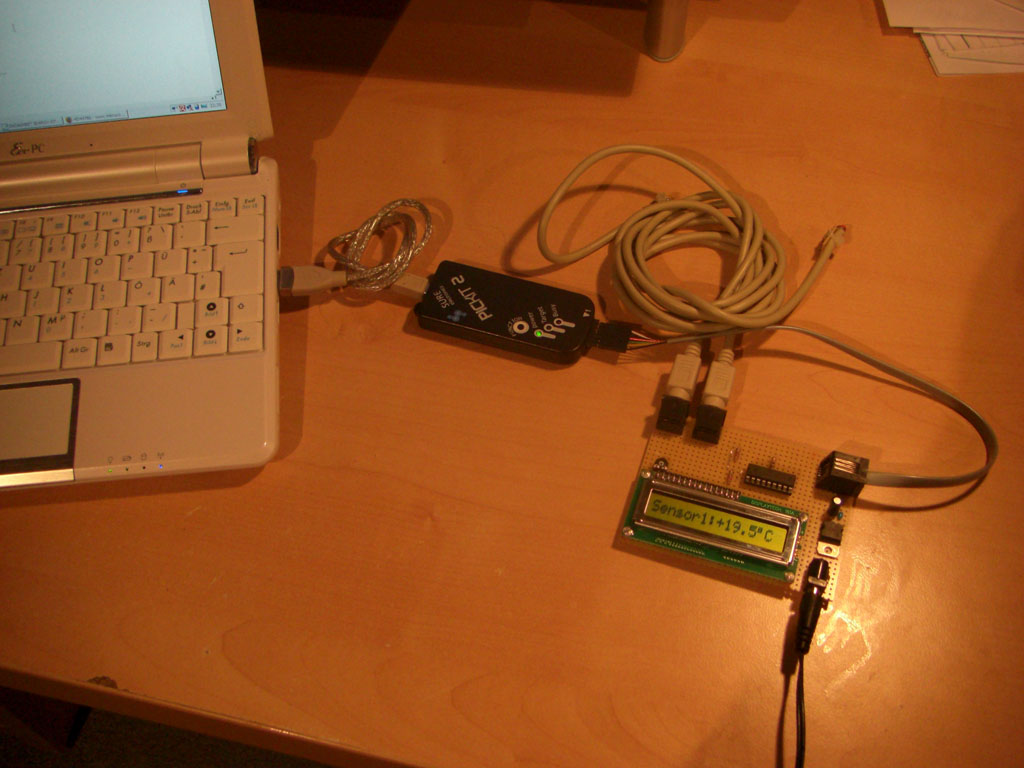

Wir haben in der Schule den Auftrag gehabt ein I2C Thermometer auf zu
bauen.
Die Schaltung wurde vorgegeben, es sollte ein I2C Thermometer nach Sprut
werden:
http://www.sprut.de/electronic/pic/programm/thermo75/thermo75.htm
Unsere Schaltung hat zwei sensoren, das Programm wurde bereits von
unseren Lehrer angepasst...
Eigentlich sollten wir nur ein paar Erweiterungen machen, aber ich hab
mal versucht das letzte aus der Firmware raus zu holen und den Code zu
optimieren.
Dabei ist als erstes der Quarz weg gefallen (4 MHz intern reichen), dann
die beiden Dioden für I2C (zwei Pins reichen) und das Programm habe ich
quasi komplett neu geschrieben. Besonders die Routinen für LCD
Ansteuerung und Wartezeit sind um einiges komfortabler geworden.
Hab versucht sicher zu stellen, dass der I2C richtig implementiert ist,
bis auf clock stretching müsste man die I2C Funktionen auch für andere
Slaves nutzen können.
Das Programm lässt jetzt kaum noch Punkte offen die man optimieren
könnte. Deshalb und weil es im grunde kaum noch Anteile vom
Originalprogramm hat stelle ich es mal hier online.
Das ist mein erstes PIC Programm, hab vorher nur mit AVRs gespielt.

von Lupin (Gast)
Ich hätte einen Schaltplan an zu bieten.
von Lehrmann M. (ubimbo)
Mich wundert so langsam garnichts mehr. Nicht mal der Lehrer schaut ins
Datenblatt des Spannungsreglers um die richtige Kapazität der Stütz- und
Entstörkondensatoren zu ermitteln. Da frage ich mich dann schon ....
von Falk B. (falk)
@  Lehrmann Michael (ubimbo)
Der 7805 kommt mit 100nF und 22uF locker hin, er ist sehr genügsam. Es
geht auch ohne. Am PIC und an  den LM75 sind 100nF. Wo ist das Problem,
Herr Schlaumeier?
