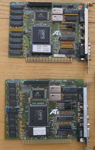

Ihr habt mich auf eine Idee gebracht. Ich habe noch eine echte einer der
ersten ATI Grafikkarten mit EGA Anschluss. Die ist aus dem 87 Jahr. Die
hat ein EGAWONDER 800 Bios. Die Gaka. heißt EGA WONDER 800. Währe es
möglich die mit dem MCU anzusteuern? Weil die würde mir eine gewisse
Arbeit nehmen.
http://stason.org/TULARC/pc/graphics-cards/A-B/ATI-TECHNOLOGIES-INC-EGA-EGA-WONDER-VER-2-3.html
http://www.ccs-a.com/th99/v/txt/52215.txt
http://support.microsoft.com/kb/65442
Die ist 80x86 kompatibel. Nur weiß ich nicht wie der Datenstrom
auszusehen hat und wie die Pinbelegung ist.
Im Bild ist das die Untere.
Mfg. daniel
Nein, diese Graphikkarte kannst Du nicht mit einem µC ansteuern.
Warum, haben wir hier gerade in diesem Thread erläutert.
Diese Karte enthält ein EPROM, das Code enthält, der zur Ansteuerung der
Karte erforderlich ist. Da dein µC keinen x86-Code versteht, kannst Du
diesen Code nicht nutzen, und weißt also nicht, wie die Karte zu
initialisieren ist, damit sie überhaupt ein Bild ausgibt.
Wobei die Karte selbst 'ne schicke Nummer war - die war so ziemlich die
beste aller denkbaren EGA-Karten, weil sie EGA-Graphik auch auf andere
Monitore ausgeben konnte. Ich habe so ein Ding an einem monochromen
Monitor mit Fernseh-Timing genutzt - dank des lang nachleuchtenden
Phosphors störte auch das Interlace-Verfahren nicht, das nötig war, um
die 640x350-Auflösung auszugeben. Und die Graustufendarstellung auf
diesem Monitor war auch klasse. Die funktionierte sogar auf
MDA/Herculesmonitoren, und zwar wurde dazu die Pixelbreite moduliert.
Mein Gott, ist das lange her ...
von *.* (Gast)
Hat diese Grafikkarte den 82C435-Chip? Zu dem gibts ein Datenblatt. Das
Initialisieren besteht aus dem Schreiben von bestimmten Werten in die
Register, da kann man die Karte in einen alten PC stecken, das BIOS
machen lassen und die Werte auslesen (ein bestimmtes Register muss beim
82C435 geändert werden damit man zurücklesen kann). Es gibt auch ein
paar Lockbits, aber das kann man aus dem Datenblatt herauslesen.
Man könnte das BIOS sogar in einem Emulator laufen lassen und so den
gesamten Ablauf untersuchen. Ich habe so schon ein Programm gemacht das
eine ET4000-Grafikkarte ohne BIOS in den Textmodus initialisiert.
Nein, den hat sie nicht. Das ist keine Standard-EGA-Karte, sondern eine
mit speziellen "Multinorm"-Fähigkeiten, weil sie --wie ich bereits
beschrieben habe-- alle Graphikmodi auf Monitoren ausgeben kann, die
diese eigentlich nicht darstellen können.

von Daniel (Gast)
Das bedeutet, dass die EPROM zuerst gelesen werden muss, damit man weiß
wie die Karte anzusteuern ist? Verstehe ich das richitg?
von Daniel (Gast)
Und durch das herauslesen erfährt dann der Rechner wie die Karte
nazusteuern ist?
von Sumynona (Gast)
Genau. Ein 8086 Disassembler und ein wenig Erfahrung mit dem x86
Assemblercode sind also nötig um das ganze auf µC zu portieren. Dennoch
kann es sein, dass das ganze so komplex wird dass du daran scheiterst.
