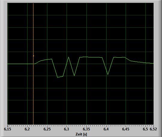

von Roland (Gast)
hab ein paar Infos zum Protokoll. Das Pulspaket sollte man etwa 16 mal
senden. Man kann die Pulse wunderbar mit dem Programm Audacity
analysieren.
Einfach im Sender mit einem Widerstandsteiler anzapfen (100k/10k) und in
den Soundkarteneingang einspeisen. http://audacity.sourceforge.net/
Roland

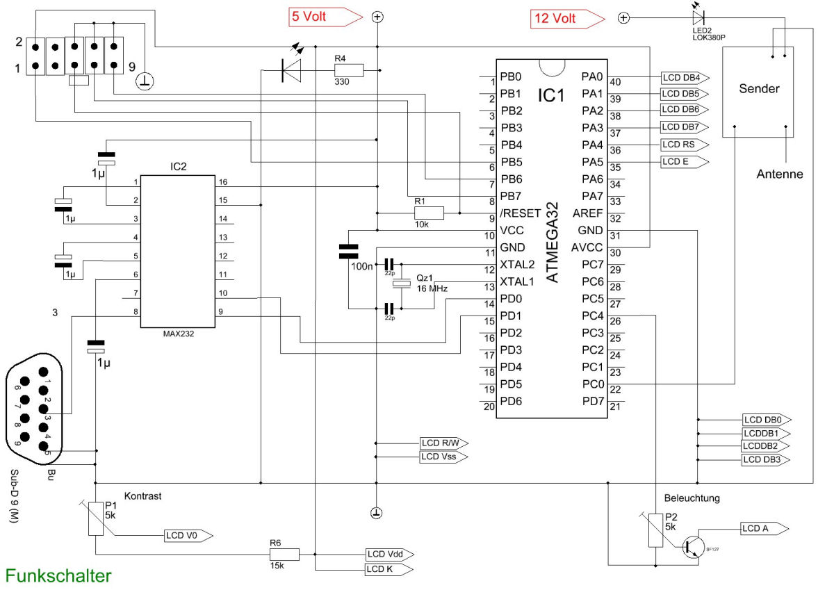

von Frank S. (blaueslicht)
mit der Schaltung und dem Bascom Listing von
http://www.tvdn.eu/index.php?content=wimpuls1.php funktionieren auch
Intertechno Geräte.
Das Sendemodul habe ich aus einem billigen Baumarkt dreierPack an
Funksteckdosen. Dieses musste noch ein bissel bearbeitet werden
(mechanisch) bevor es funktionierte (es ist nicht das gleiche wie auf
dem Bild...wohl ein neueres Modell). Nach wie vor werden nur
plus/minus/signal angeschlossen.
Man muss lediglich ein paar Zeilen im Programm ändern/hinzufügen. Dann
kann man sogar beide Arten (Intertechno und die billigen) direkt mit
einem Sender steuern.
Bascom Listing versende ich auf Wunsch.
Frank

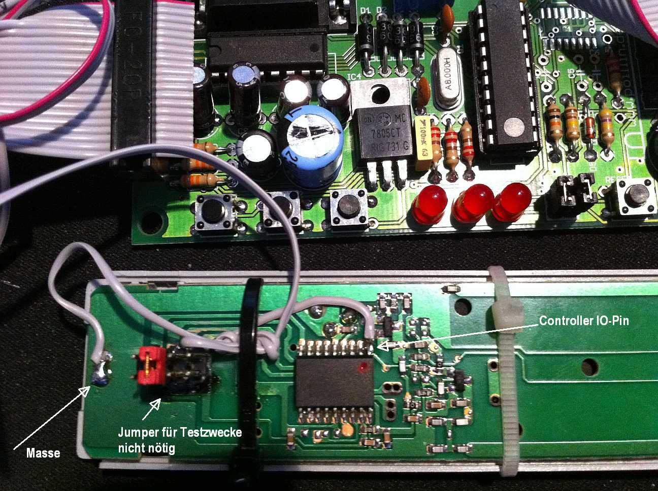

von Tobias T. (Firma: codes4web) (roverfreak)
Kann mir jemand verständlich machen wie ich das Funkmodul (welches ich
aus einer Fernbedienung ausbauen kann ??? ) an meinen Atmega 32 dran
bekomme?
Genauer gesagt brauche ich den Pin am Funkmodul aus der Fernbedienung
(ist ja 1-wire?) ..
Ach ja und hat jemand evt. C - Code?
Danke
Lg aus Wien
Tobias

von Ein (Gast)
Vom blaue Licht sicher nicht, der hat das Licht ausgemacht.
Da geht vom Funkchip ein Signal über einem SMD-Widerstand zum Sender.
Schau dich im Bascom-forum um, da gibt es Info`s.

von BlauesLicht (Gast)
habe gerade erst die Posts gelesen. Werde heute Abend oder morgen noch
den Code posten. Schaltplan stammt von
vorab:
@ Tobias Toifl:
Pin 17 am HX2262 ist der Data out Pin, von dort geht es auf den
"Funkkreis". Dieser arbeitet etwa mit 3 Volt. Also mit Vorwiderstand an
den Atmega hängen.
Plus und minus kannst du vom eigentlichen Batterieanschluss verfolgen.
Die werden auch zum Funkmodul geführt. Dementsprechend brauchst du DC12V
an +- und ca 3V auf dem Data pin. (Vorausgesetzt dein Sender arbeitet
mit einer 12V Batterie, ansonsten die Spannung der verbauten Batterie
anpassen. Gibt auch Sender mit nur 3V!)
Frank

von Matthias (Gast)
Hallo!
bin ziemlich neu auf dem Gebiet AVR, möchte mich aber trotzdem ran wagen
so eine Fernbedienung nachzubauen.
Zwei Fragen hätte ich da:
Erstens: kann es sein, dass in dem Code das Sub "sende_float" fehlt?
Zweitens: Ich würde mit der Schaltung gerne noch ein Funkdimmset von
Pollin ansteuern. Dazu hab ich die Originalfernbedienung per
Spannungsteiler an die Soundkarte angeschlossen und mit
Soundcard-Oszilloskop aufgezeichnet (Anhang).
Irgendwie steh ich auf dem Schlauch; wie komm ich denn bei dem Zickzack
darauf wann genau das Signal 0 ist und wie lange, und wann 1?
wäre sehr dankbar für Unterstützung.
Grüße
von Knut B. (Firma: TravelRec.) (travelrec) Benutzerseite
Die Wellenlinien kannste vergessen. Du brauchst eine höhere Bandbreite
für Dein Oszilloskop.

Nimm am besten http://audacity.sourceforge.net für die Aufzeichnung am
PC.
Betrachte dann die Signalfolge etwas länger. Das was du in den
Screenshots zeigst, ist nur ein sehr kleiner Auschnitt der gesamten
Signalfolge.
Ein spitzes dreieck sollte die Länge eines einzigen Pulses sein. Stell
den Zoom in Audacity dann etwas höher und markiere genau das Dreieck.
Unten kannst du dann die exakte länge in ms ablesen.

von Matthias (Gast)
Super!
Mit Audacity bekomm ich ein anständig auswertbares Signal.
Eigentlich komisch, dachte ein Programm das sich "Soundcard
Oszillograph" nennt sollte besser dafür geeignet sein als ein normales
Audio-Programm...
naja, man lernt nie aus.
Danke

von Stefan A. (estoban1000)
habe mich letztes Jahr mit Intertechno beschäftigt.
Den SAW habe ich aus einer Fernbedinung vom Pollin (gab es mal einzeln
zu den weißen Steckdosen).
Im Zip ist die Beschreibung des Code für Intertechno, ein kleines
Testprogramm und ein Schaltplan (PDF aus KiCad).
Der Code ist leider schlecht dokumentiert.
Man braucht nur die intertechno_init und die intertechno_send.
intertechno_send sendet den in der Beschreibung dokumentierten
Bit-Stream. Der Rest ist nur Ein- und Ausgabe am UART.
Der Schaltplan war ein erster Entwurf zeigt aber die Beschaltung des
SAW.
Auf meinem Testboard lief die Schaltung (ohne RMF12) ohne Probleme.
Vielleicht hilft es ja weiter.
Stefan

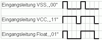

von JoachimB (Gast)
Hallo Micha,
das Problem besteht darin, dass es drei Zustände gibt, die übertragen
werden. Der Begriff "BIT" steht jedoch für zwei Zustände und ist deshalb
zur Beschreibung schlecht geeignet.
Dein "0-Bit" entspricht dem Coder-Eingang VSS oder GND.
Dein "1-Bit" entspricht dem Coder-Eingang Float (nichts angeschlossen).
Die Kombination 3T H + 1T L + 3T H + 1T L enspricht dem Coder-Eingang
VCC oder +UB.
Hier kannst Du das ausführlicher nachlesen:
http://avr.börke.de/Funksteckdosen.htm
Joachim
von Stefan MZ (Gast)
Hi zusammen,
hier mal die Anschlussbelegung für die Intertechno PAR-1000
Fernbedienung
im Anhang.
Die Fernbedienung hat original 3 Volt funktioniert aber auch wenn ich
den Controller IO-Pin direkt ohne Spannungsteiler dran löte.
Original ist die Fernbedienung zwar nur für die Familienkanäle A bis D
ausgelegt aber über der Controller direkt angesteuert sind dann
natürlich alle anderen Kanäle auch verfügbar.
Dann noch mal vielen Dank an alle hier ohne die ich nicht soweit
gekommen wäre mit meinen Funksteckdose.
Frohe Ostern noch
Gruß Stefan

Hallo Stefan MZ,
ich danke Dir für die Doku zu dem Intertechno-Sender. Eine Frage
habe ich aber noch. Gehe ich richtig in der Annahme, dass Du den IO
Pin vom Arduino/AVR mit 5V direkt auf die angelötete Leitung des
Funksenders gibst und dass der Funksender keine eigene Versorgung mehr
erhält.
D.h. ja dann, dass der IO Pin den 433 MHz Sender komplett mit Strom
versorgt und das IC des Funksenders ohne Funktion bleibt.
Das würde ich gerne jetzt mit einem ITS-150 umsetzen (ich habe
festgestellt, dass dessen Schaltung sehr ähnlich zu der von Dir
abgebildeten ist).
Vielen Dank für eine kurze Antwort von Dir :-)
Danke
Joachim
PS: Geniales Forum!
von Joachim S. (joachimse)
So, jetzt konnte ich es nicht lassen und habe es einfach gemacht
(nachdem ich gesehen habe, dass der AVR im Bild auch einen 7805 drauf
hatte). Es funktioniert spitze mit der RCSwitch lib von Arduino.
Echtes Plug and Play :-)
Genial
