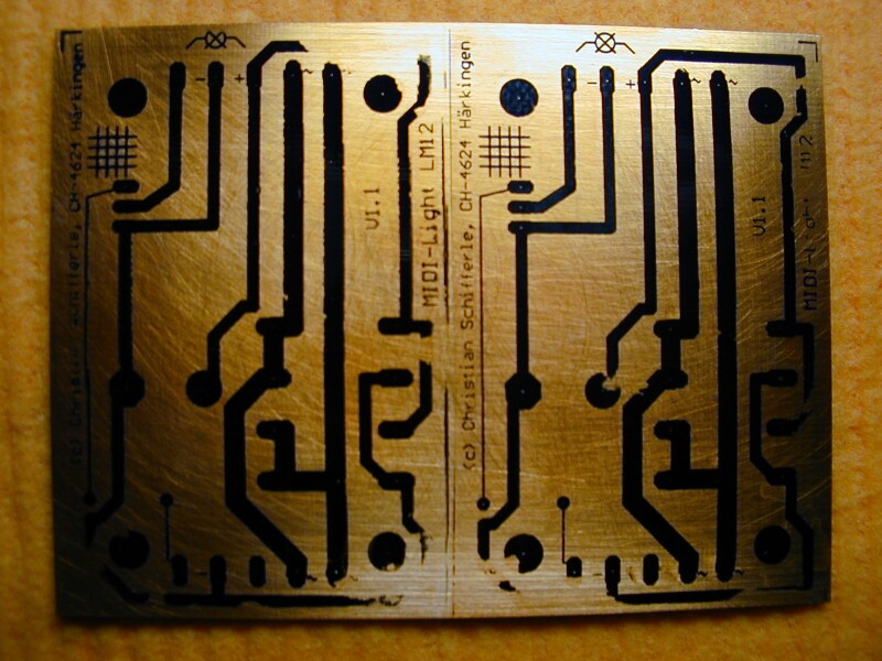

Ich habe also jetzt meine ersten Versuche gemacht und bin kläglich
gescheitert. Ich bringe das Zeug einfach nicht dazu, dass das Layout
auf der ganzen Platinenfläche kleben bleibt (Siehe Anhang). In der
Mitte der Platine sieht es schon recht gut aus, aber am Rand bleibt die
Emulsion mit dem Toner beim Abziehen der Folie an derselben kleben
statt auf dem Kupfer.
Ich werde mich aber nicht entmutigen lassen und weiter
experimentieren!!!
Die Idee mit dem Ausdrucken, Aufbügeln und Ätzen an sich ist nämlich
wirklich super.
Christian

von Christian Schifferle (Gast)
Na endlich!!!
Hier seht ihr die erste brauchbare Platine, die ich mit Press-n-Peel
angefertigt habe.
Von Techniks habe ich bisher noch keine Antwort bekommen also habe ich
selber ein wenig weiter geübt und bin zu folgendem Schluss gekommen.
1. Beim Drucken der Vorlage möglichst viel Toner auf die Folie, also
Kontrast höher stellen und bloss keinen Toner-Sparmodus aktivieren.
2. Die Platine mit Stahlwolle reinigen und nicht mit irgendwelchen
Putzschwämmen. Ich verwende keine Seife, sondern das Reinigungsmittel
von AMC (Pfannen-Scheuermittel). Nach dem Reinigen gut abtrocknen mit
einem fusselfreien Tuch.
3. Mit der von Techniks vorgeschlagenen Einstellung des Bügeleisens auf
Kunstfaser kam ich überhaupt nicht zu gewünschten Erfolg. Ich verwende
die Einstellung Wolle (Mittig zwischen 2 und 3 Punkten auf der
Temp.-Skala des Bügeleisens).
Als Unterlage beim Bügeln hat sich ein Handtuch bewährt.
Ganz wichtig: Das Bügeleisen nicht einfach auf die Platine legen und
warten bis die Zeit vorüber ist. Ich lege zu Beginn des Bügelvorgangs
das Bügeleisen auf die eine Seite der Platine während ich die andere
Seite mit der Hand gegen Verrutschen sichere. nach ca 1/2 Minute ist
der erhitze Bereich soweit fixiert dass mit dem Bügeln begonnen werden
kann. Dazu das Bügeleisen unter leichtem Druck mit kreisenden
Bewegungen über die Folie bewegen. Die empfohlene Verwendung eines
Blatt Papiers zwischen Folie und Bügeleisen hat bei mir überhaupt
nichts gebracht. Im Gegenteil, man kann dann nämlich das Resultat nicht
sehen und bewerten. Das Layout sollte auf der gesamten Fläche eine
tiefschwarze Farbe erhalten. Allfällige hellere Stellen können gezielt
mit der Spitze des Bügeleisens nachgearbeitet werden. Besondere
Aufmerksamkeit ist den Rändern der Platine zu schenken. Offensichtlich
wird dort die übertragene Wärme bedeutend schneller abgeführt, was den
Transferprozess behindert. Am einfachsten ist es, wenn ihr die Platine
so gross wählt, dass das Layout nur bis ca. 1cm zu Rand hin geht (ist
aber meistens nicht möglich).
4. Nach dem Bügeln die Platine auskühlen lassen. Ich tue das nicht
unter fliessendem Wasser wie von Techniks vorgeschlagen sondern ich
lege die Platine vorsichtig auf eine kalte Metallplatte. Nach ca. 1
Minute ist die Platine genügend abgekühlt.
5. Nun die Folie gaaaaanz vorsichtig an einer Ecke ein wenig anheben
und gucken, ob der Transfer erfolgt ist. Sollten sich jetzt bereits
grössere Bereiche nicht von der Folie auf die Platine übertragen haben
sofort nochmal Nachbügeln, evtl. die Temperatur höher stellen,
ansonsten die Folie vorsichtig von den Ecken zum Zentrum hin ablösen.
6. Kleinere Fehlstellen, bei denen der Toner nicht transferiert wurde,
können mit einem ätzresistenten Stift oder einem normalen schwarzen
Permanent-Marker ausgebessert werden.
7. Techniks empfiehlt nun, die Platine nochmal mit Seife und Wasser zu
reinigen. Kann man sich aber auch sparen.
8. Nun wird die Platine wie gewohnt geätzt.
9. Nach dem Ätzen verwende ich für die Reinigung (Ablösung des Toners)
Azeton aus der Apotheke, ganz zum Schluss nochmal mit Stahlwolle
nachschrubben.
Fertig.
Das Resultat ist zwar noch nicht perfekt und in der Qualität sicherlich
nicht so gut wie eine im Fotopositiv-Verfahren hergestellte Platine.
Aber sie ist auf jeden Fall brauchbar und ich denke, mit etwas mehr
Erfahrung kann die Qualität auch noch deutlich gesteigert werden.
Christian

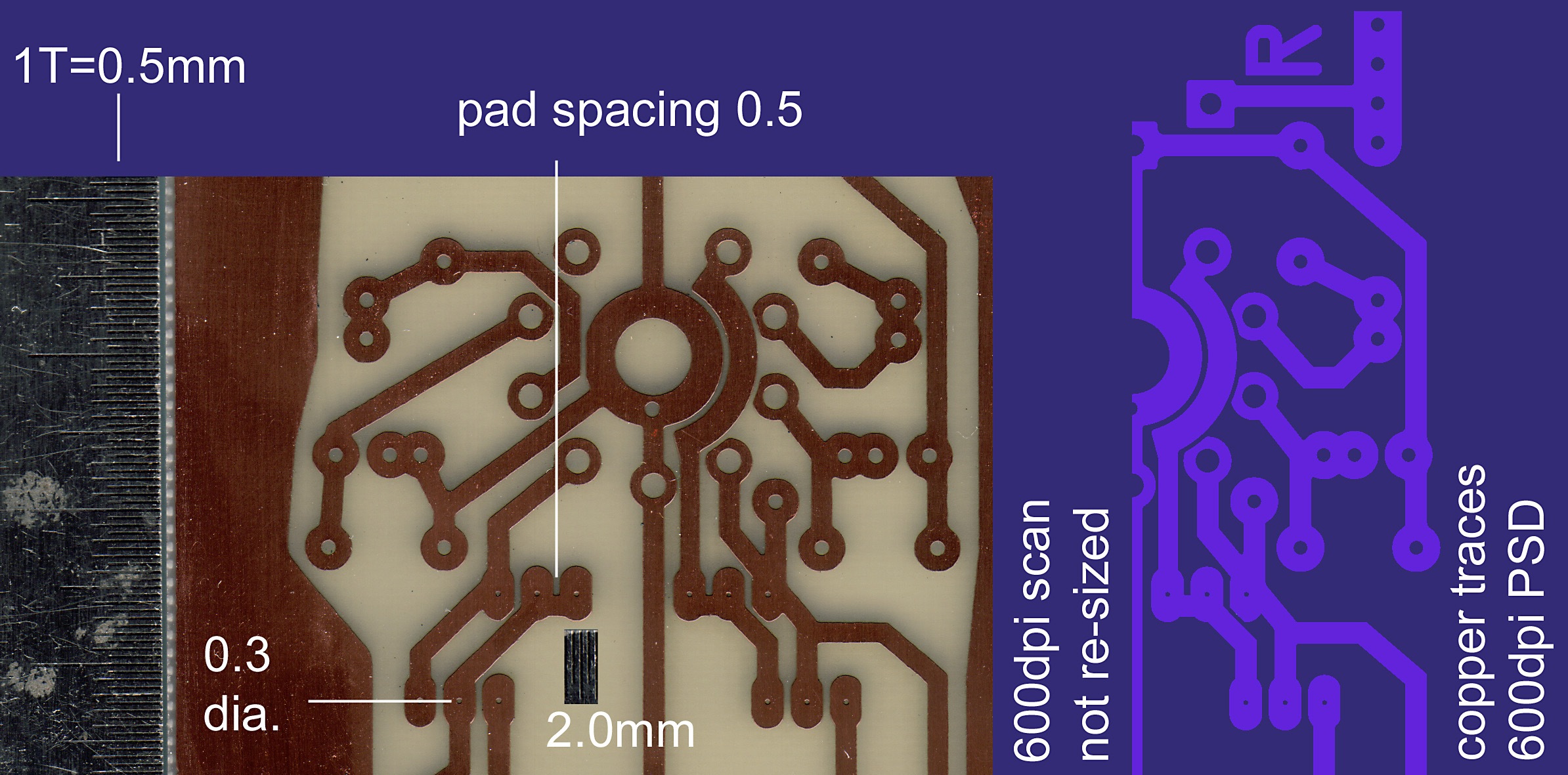

Hier also mal der Scan einer mit PNP erstellte Platine zusammen mit
einem Stahllineal mit 0.5er Teilung. Daneben die 600 dpi Vorlage aus dem
CAD Programm - so sind Scan und Druckdatei direkt und ohne Skalierung
1:1 vergleichbar.
Eine gewisse Unterätzung ist sichtbar, das liegt an der im Verhältnis
zur Leiterbahnbreite sehr dicken Kupferschicht und dem doch recht
aggressiven Eisen-III-Chlorid. Die Platine ist eine Adaption von Roger
Gomez' IRF510 / ECC82 Hybrid-KHV.
Im Vergleich mit anderen Anwendungen sind Audioplatinen natürlich echt
was für Grobmotoriker - ich kann mir aber vorstellen, dass bei dünnerer
Kupferauflage 0.3 als Leiterbahnabstand gut erreichbar ist. Für ein
"trockenes" Verfahren nicht mal so übel. Klar, Azoemulsionen im Kontakt

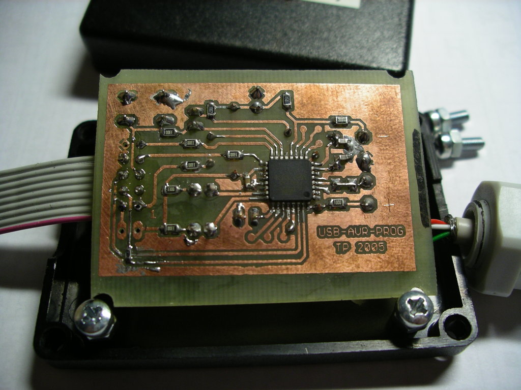

kein Problem.
Ich muss sagen meine Anforderungen waren von Anfang an sehr hoch (TQFP
und 10mil Leiterbahnen und 10mil Abstand), jedoch konnte ich das mit dem
PnP weit topen!
für kleinere Mengen empfehle ich ebay, hab 10 Folien um 20€ bekommen
(somit ist es auch Zollfrei!)
LG Alex
