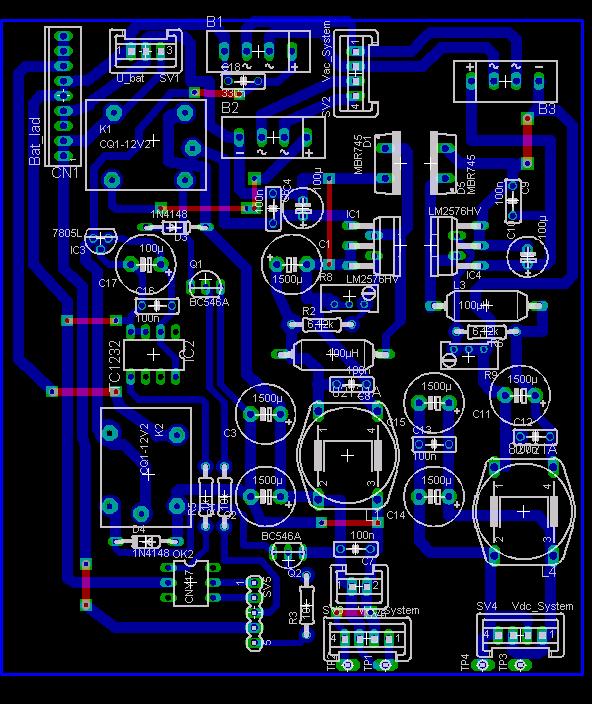

Ich habe mir eine Schaltung aufgebaut, die mit einem LM2575 gedacht war
und ich von Reichelt einen UTC P3596 bekommen habe. Jetzt habe ich das
Problem, dass meine Ausgangsspannung lastabhängig ist und die
gewünschten 5V bei unterschiedlichen Lasten nicht gehalten werden kann.
Was kann mein Problem sein?
Ach so: Eingangsspannung 12.5V
Danke und Gruß MAT

Mir scheinen die beiden Spulen (L3 und die andere 100uH) recht schwach
auf der Brust.
Das Layout ist bestenfalls suboptimal (große Stromschleifen vom
Eingangs-C zum Ausgangs-C). Das Layout im
Beitrag "Re: Warum stimmt die Spannung nicht?" ist da schon
wesentlich vielversprechender. I.A. gibt es im Datenblatt eines
Schaltreglers einen Layoutvorschlag. Je weiter du davon wegkommst, umso
unwahrscheinlicher ist es, dass dein Schaltregler funktioniert.

von Layouter (Gast)
Dein Layout ist !Scheisse! Wie dir schon in anderen Treads gesagt wurde.
Zeichne mal mit einem roten Farbstift in deinem Layout wo die Ströme
fliessen. Beurteile dann wo deine C's sitzen. Wozu brauchst du die CMC?
Auf dem Thread im Roboternetz redest du von  ungefähr 20mV! Ich glaub
die meisten hier sind zufrieden mit dem.
Bei deinem Layoutout ist das sicher mehr!
Von welchen Strömen redest du den?
Aus dem geposteten Schaltplan konnte nichts besseres werden :-/
@ Matthias S. (mat-sche)
Mir kämen da ein paar Fragen in den Sinn:
Ich gehe richtig in der Annahme, dass du dir kein Masse- und
Versorgungskonzept überlegt hast? Warum erzeugst du so viele
unterschiedliche 5V-Spannungen?
Die Siebelkos C4 und C10 sind für eine Stromentnahme im Bereich um 100mA
ok (Faustformel: 1000µF pro Ampere). Aber mir scheint, du willst mehr
Wozu brauchst du die Gleichtaktdrosseln?
Wieso betreibst du den einen Schalt-Transistor in Kollektor- den anderen
in Emitterschaltung?
Punkte an Leiterbahnabzweigungen zeigen eine Verbindung an. Bei dir
fehlen alle Verbindungspunkte an den "T"-Verbindungen. Das macht den
Schaltplan sehr schlecht lesbar.
Die Reset-Beschaltung um IC2/IC3 könntest du genausogut mit einem
RC-Glied erschlagen.

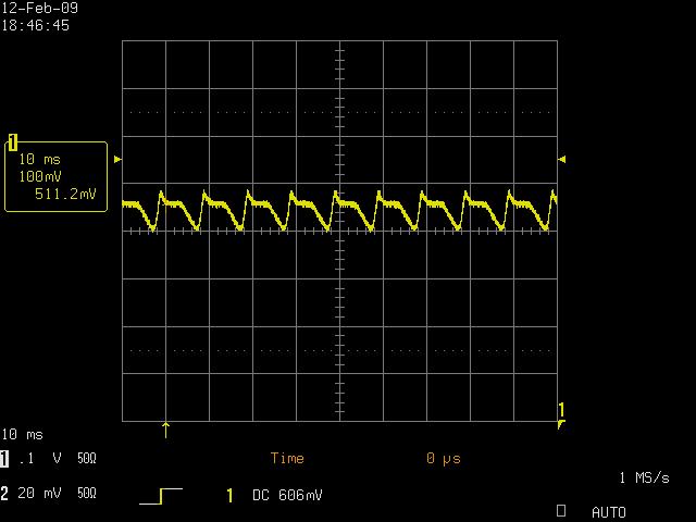

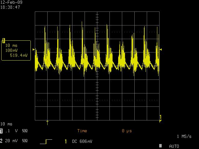

Diese habe ich zur Siebung mit reingenommen. Habe jetzt mal ein Paar
Bilder oszilloskopiert. Dort habe ich die Schaltung mal unter Last vor
und hinter der Schaltung aufgenommen.
Habe eine ohmsche Last dran: 670mA, Vout = 4,8V/ 970mA, Vout = 4,6V,

von Matthias S. (mat-sche)
und hier mit Last vor Drossel
Hier eins mit Last aber ohne die Drossel...
von Der Gast (Gast)
Ist doch gar nicht mal so schlecht wobei sich garantiert
sich noch was machen lässt ;)

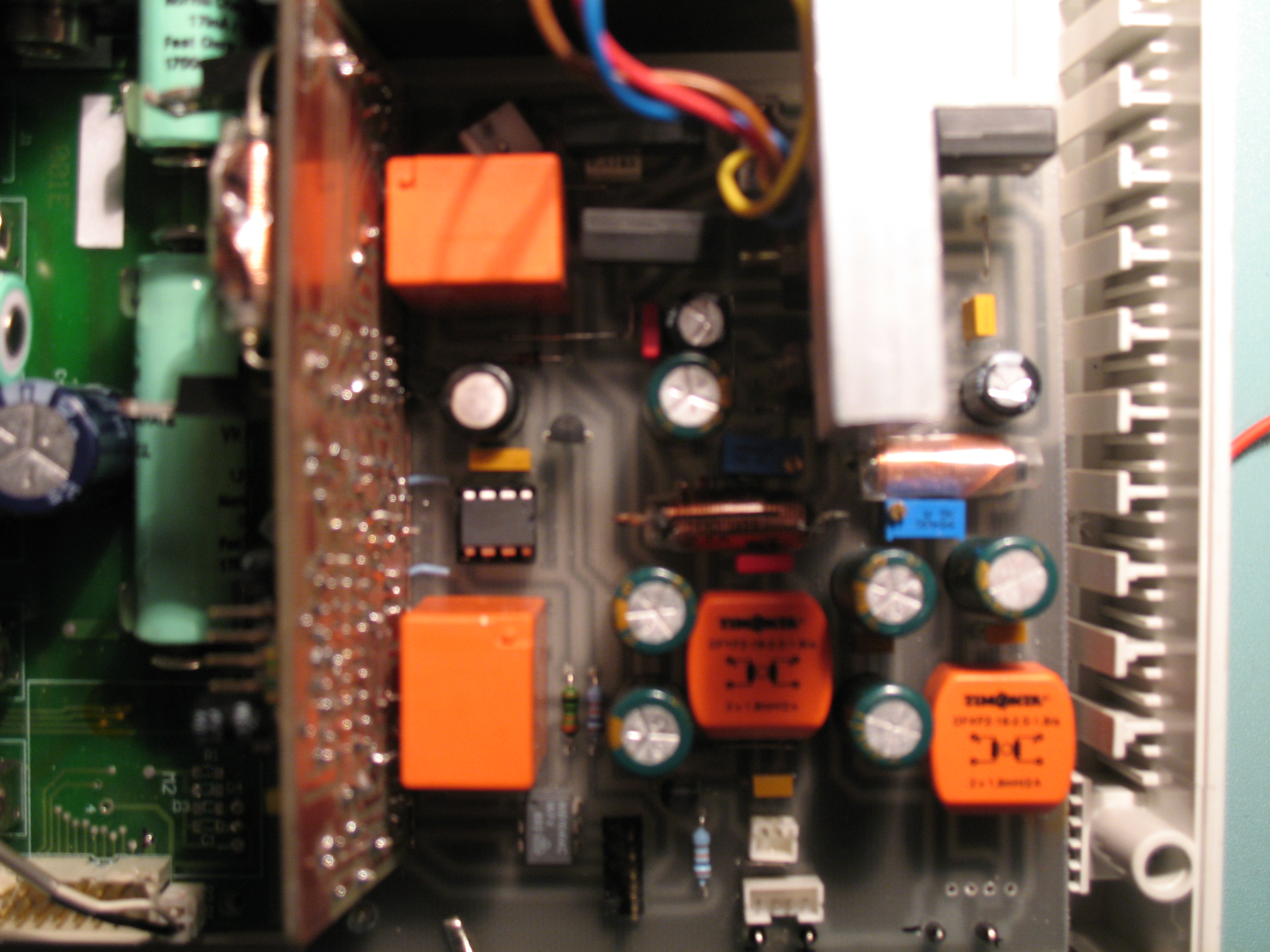

Könnte man vielleicht ein Bild von den Aufbau
sehen damit man abschätzen kann wie die mechanische
verarbeitung aussieht?
Hier ein Bild vom Aufbau.

> Jup, mit den Elkos hast Du ins Schwarze getroffen!
> Werden sicherlich etwas alt sein.
Ja klar, sicher, was sonst?
Vor allem sind die Eingangselkos zu klein (die 100uF am Eingang)  ;-)
Das solltest du aber selber in deinen Oszi-Bildchen sehen
(Zyklus dort 10ms = 100 Hz = gleichgerichtete 50 Hz).
