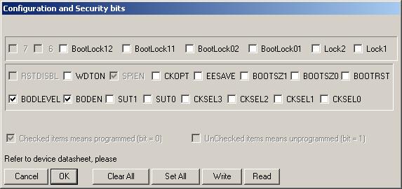

Um das Thema hier nochmal auszugraben: Ich würde auch gern meinen USBasp via USB AVR-Tool mit AVRStudio flashen können. Hab jetzt auch ne ganze Weile rumprobiert. Momentan siehts bei mir so aus: 1. Bootloader in Programm Memory geflasht (Pony Prog) 2. Fusebits CKOPT, BOOTSZ1, BOOTSZ0 und BOOTRST häkchen gesetzt (Pony Prog) 3. USB-AVR-Tool installiert (Treiber kommen ja entsprechend mit) 4. -> Unbekanntes Gerät, USB-AVR-Tool sieht auch nix. Hab wie beschrieben PC2 auf GND gezogen -> nix. hat jemand vielleicht ne Idee, wie das kommt? Wär über jede Hilfe dankbar. Betriebssystem ist Vista 32 Bit. MfG Robert
Entweder du hast die Fuses falsch gesetzt oder den Flash falsch beschrieben. lg Christian
Also ich hab nu alles nochmal neu aufgesetzt, geflasht, fuses beschrieben, kein Gemecker, klappt einwandfrei -> USB-Gerät wurde nicht erkannt... oder muss ich beim USBasp irgendwas besonderes beachten? Also ich muss ja die Bootload Fuses setzen und zusätzlich den CKOPT, damit der mit den 12Mhz klar kommt. Hab auch nochmal versucht, zusätzlich BODLEVEL und BODEN zu setzen -> nix Bin ja prinzipiell eher der Try and Error-Typ, aber mittlerweile bin ich mit meinem Latein echt am Ende :(

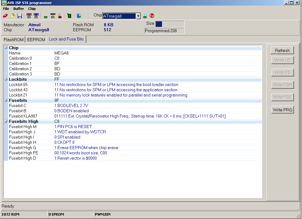

Hi Robert, ich habe mal meinen USBasp geöffnet, den Flash und die Fusebits per BASCOM Progtool ausgelesen. Wenn Du nun Deinen mega8 mit dem HEX-File ganz normal programmierst und die Fuses so setzt, wie im PNG zu sehen, dann müsste es auch bei Dir laufen. Ich habe so mehrere USBasp's geclonet. Wenn das nicht hilft, hast Du verm. einen Fehler in Deinem Layout bzw. in Deinem Aufbau (Widerstände etc). Kann sein, dass es nicht die neueste Version ist, sie funktioniert aber. Viel Glück
Danke erstmal für die Hilfe. Immerhin hat die rote LED schon geleuchtet, aber das war auch schon so, als ich mal testweise die USBasp firmware geflasht hatte. Ich glaub ich werd nicht drum rum kommen, nochmal alles durchzumessen -.- Da ich jetzt aber erstmal keine Lust mehr hab, muss das wohl bis morgen warten. MfG Robert
Hi Robert es freut mich, dass Du schon einen Schritt weiter bist. Falls Du es wissen willst - ich habe seinerzeit das Teil von J.A. de Groot nachgebaut. Link: http://www.fischl.de/usbasp/ In dem Archiv "usbasp_gr.rar" ist alles notwendige dokumentiert. Jumper sind im normalen Modus nicht gesetzt. Ich benutze zum Programmieren sowohl avrdude als auch den eXtreme Burner - AVR.

das problem hatte ich auch. probier mal die fuses bzgl. quarz richtig zu setzen. bzw. miß einmal ob du mt dem oszilloskop am quarz eine 12mhz schwingung sehen kannst. wenn nicht, arbeitet der atmega mit dem internen takt (1 mhz) ... so war es bei mir ... fuses bzgl. externen quarz richtig setzen hilft dann.
