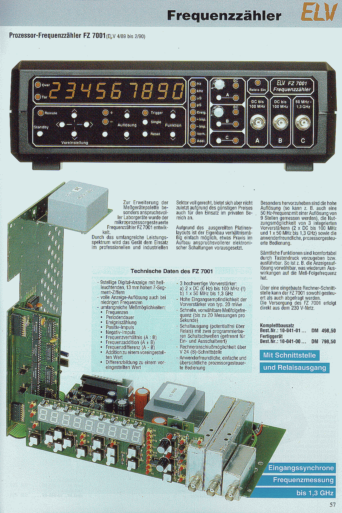

So sah der Frequenzzähler im Katalog 1995 aus, ich habe leider zwischen 1988 und 1992 keine ELV-Hefte
Genau das isser. Mittlerweile bin ich auch weiter. Das Problem scheint direkt im kleinen abgeschirmten Geäuse zu sein. Danke und 73 :D
