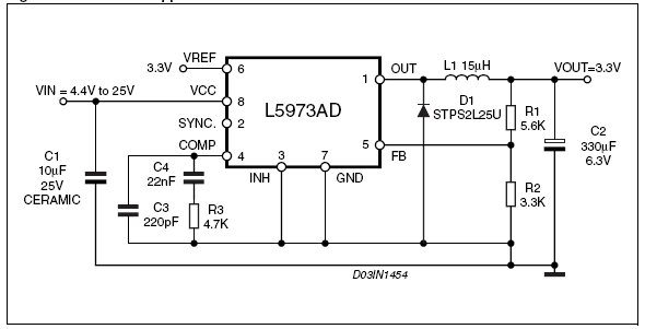

Zum Schaltplan:
Einzige Differenz zum Datenblatt: Die Diode STPS2L25U 25V 2A habe ich
durch eine SB320 ersetzt, müsste aber eigentlich gehen.
Die beiden Widerstände am Feedback durch nen 10K Poti zum
Spannungsabgleich.

Schaltplan aus Datenblatt im Anhang !

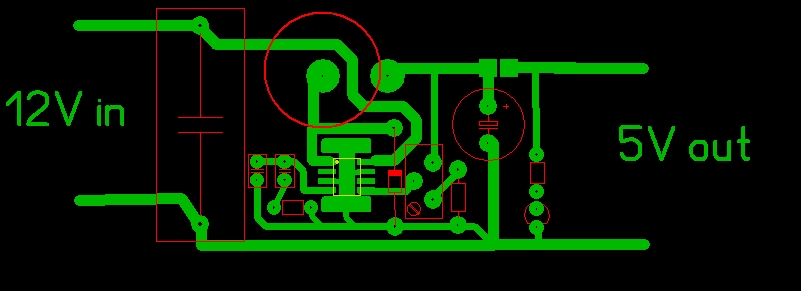

von Thorsten F. (fricki)
Layout (Schaltungsausschnitt) anbei.
Nicht wundern, der Regler ist spiegelverkehrt im Layout.
War ein Gedankenfehler, hab zum testen einen Adapter gemacht und
aufgesetzt.
Der Eingang des ICs ist somit Links !

von Matthias L. (Gast)
Wo ist der Eingangs-Elko?

Zu beachten ist beim L5973 auch noch, dass das Kompensationsnetzwerk für
die entsprechenden Komponenten und den Einsatzzweck entsprechend
angepasst werden muss. Es gab einmal dazu auf der Homepage von ST ein
Javatool, mittlerweile gibts bei ST dazu ein Excelsheet, welches man
anfordern kann. Damit wird auch die Auswahl der Komponenten, sowie die
Abschätzung der damit erzielbaren Effizienz und der thermischen
Eigenschaften leichter.

10µF hab ich am Eingang. Allerdings nicht Keramisch, ist ein
Folienkondensator WIMA MKS4. Keramische habe ich bei Reichelt keinen mit
10µF gefunden.
Hast du mir, da du einen ähnlichen verwendest, vielleicht Schaltungen
dazu ?

Der Masseanschluss der Freilaufdiode sitzt an der denkbar ungünstigsten
Stelle.
Das nur mal so auf die Schnelle ....

Wegen der Diode, was meinst du da genau ?
Laut Datenblatt sitzt sie auf der Masse des Reglers und nicht auf der
Gesamtmasse. OK, die Leiterbahn ist etwas schwach, habe aber nachher
noch mit Silberdraht die wichtigen Bahnen verstärkt und komplett
verzinnt.
Schau doch mal, wo deine Ströme fliessen und wo dadurch Spannungsabfälle
auftreten, Dann sollte doch alles klar sein.
Die Anode der Diode sollte direkt am Ausganselko sein. (Und nicht in der
Verbindung zum IC)

> d.h. ich muss mein Layout optimieren
Ja, z.B. den Diodenstrom nicht über den Feedbackpfad fliessen lassen.
Sieh dir das Beispiellayout zum Regler an. Das ist erprobt, empfohlen
und sieht ganz anders aus als das deine :-/

Nach einiger Untersuchung war die Ursache die Low-ESR Kapazität am
Eingang. Das haben auch ST Applikations Ingenieure bestätigt, es gibt
meines Wissens sogar eine Dokumentation dazu. Vielleicht einfach mal
stöbern...
Die Low-ESR Kapazität (bei uns ein keramischer 10uF) bildet mit der
Induktivität der Zuleitung einen Schwingkreis, der die Spannung
kurzzeitig auf (bei uns) ca. 50V hochschnellen ließ. Das hat gereicht,
um das IC zu zerstören. Das konnte man mit einem vernünftigen
Oszilloskop auch einwandfrei nachmessen (einige 10ns Pulslänge)
Die Abhilfe für die bereits produzierte Serie war die Parallelschaltung
eines normalen Elkos zur keramischen Kapazität am Eingang. Das war auch
der Lösungsvorschlag von ST. Das wird sogar immer noch so gemacht, auch
wenn wir den Baustein aufgrund dieser Erfahrung nicht mehr weiter
einsetzen.

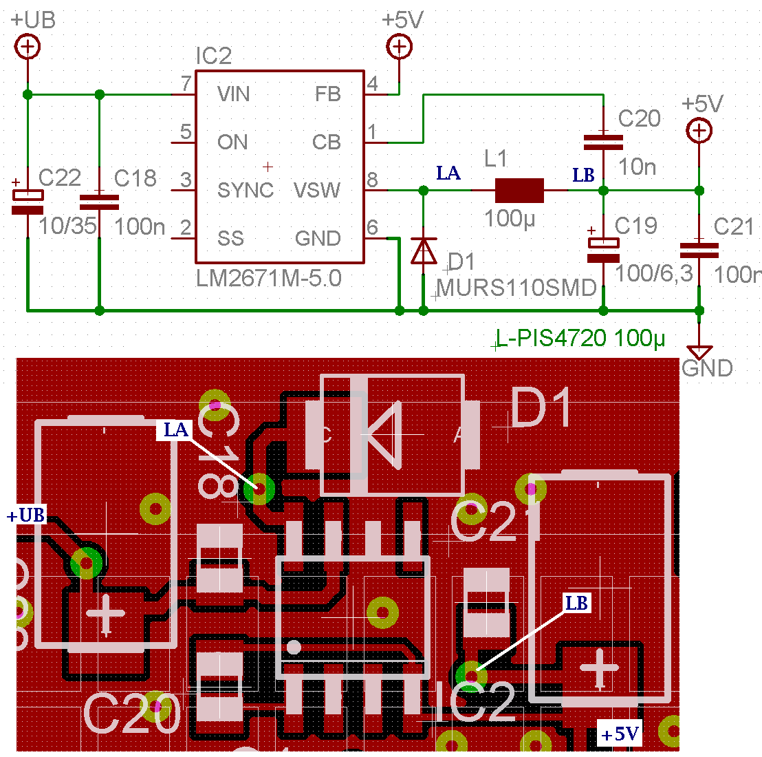

Ich hab nochmal nachgesehen.
Zwar ist das ein anderes IC, aber das Problem ist vergleichbar.
Im Anhang mal das Layout und die Schaltung

Schaltbild siehe oben. Softstart in dem gestrichelten Kasten.
Wenn das nicht die Vref vom Chip ist (was ich vermute) wie könnte
man sonst eine Softstartschaltung realisieren. Versorgung ist wie gesagt
12V über die Busleitung.

So,
anbei nun mein aktuelles Layout.
Mit Zusatz Elko und Supressor am Eingang, Supressor am Ausgang.
Feedbackleitung schön separat und breit wie im AN.
Lastteil separat und auch schön breit.
Für aureichende Kühlung ist, denke ich, über die Masse nun gesorgt.
Kompensationsnetzwerk ist eingebaut, laut Datenblatt.
Spule LPIS4720, anstatt 15µH hab ich 22µH verwendet (Sättigungsreserve).
Ausgangskondi ist ein Low ESR Typ wie auch der Ceramische 10µF am
Eingang.
Für Korrekturen hab ich ein offenes Ohr :-)

von Thorsten (Gast)
habe nun alles mit meinem obigem Layout aufgebaut.
Low ESR Elko und 6,8V Supressordiode am Ausgang,
Normaler Elko, Keramischer Kondensator und doppelte 6,8V (in Reihe)
Supressordiode am Eingang,
Hauptdiode SB320 und Spule anstatt 15µH hab ich nun 22µH.
Ergebniss bei 12Vin :
5 Vout bei ca. 500mA Last  (5V ist justierbar !)
Kaum Ripple (20mV/ss )
Temperaturanstieg des Chips nicht messbar, hat ca. Zimmertemperatur !
Kein Pfeifen, Summen, quietschen, ist völlig lautlos.
Anstecken und abziehen der Versorgung vom Netzteil problemlos !!!
Fazit: Läuft soweit bestens.
Vielen Dank nochmal an alle die mir hierbei geholfen haben !!!
Hier kann man echt was lernen.
Viele Grüsse,
Thorsten
