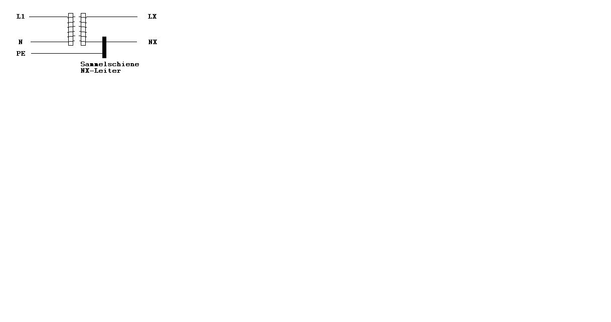

guten abend etronikergemeinde Beruflich habe ich im Moment mit der BGV A3 zu tun. Nun ist mir eine Baugruppe mit Trenntrafo untergekommen, die sekundär den N (wenn man den überhaupt so nennen kann) und PE verbunden hat. siehe Anhang Ist das in Ordnung oder nicht??? gruss christian

Halte ich für Schwachsinn. Dann kannst du den Trenntrafo auch weglassen. Er hebt ja genau diese Verbindung (N-PE im Zählerkasten) auf.
Das könnte schon Sinn machen bei einem mobilen Gerät. So weiss man dann wenigstens wo der enutrale Leiter ist, und wo nicht. Dafür wird dadurch aber eventuell eine FI Schalter vor dem Trenntrafo unwirksam.
Das habe ich mir schon gedacht, ist das denn ein Verstoß gegen die ein oder andere Vorschrift?
Halte ich auch für nicht gut... Weil ein Trenntrafo soll ja deinen Stromkreis von der Erde trennen, damit wenn du an L1 fasst keine geschmiert bekommst, und das hebst du ja damit wieder auf, in dem du PE wieder anklemmst... Das würde ich nun zumindest mal sagen... ...(Vor allem, ich glaube irgendwas mal gehört zu haben, dass man das noch nicht mal rechtlich darf - also laut VDE - aber bin mir da nicht wirklich sicher)... Grüßle, Sunnyboy
Lies mal den mittleren Teil in diesem Link: http://de.wikipedia.org/wiki/Schutztrennung Geerdet werden darf die Sekundärseite nicht, weil dann der Sinn der Potentialfreiheit gegen Erde entfallen würde. MfG Paul
Die Funktion ist mir bekannt... @ Sunnyboy-88 weißt du evtl. in welchen Teil der VDE`s das steht??? @ Ulrich In welchen Fällen wäre das evtl.???? @ Matthias Lipinsky Jo das seh ich genauso

Hi! Einen Schutztrenntrafo darfst du so nicht betreiben. Einen Steuertransformator musst du so betreiben.(oder Erdschlussüberw.) Die Anwendung macht den Unterschied und genau das ist aus dem Schaltbild nicht zu erkennen. MFG Uwe
Es kann auch ein Trafo für den medizinischen Bereich sein. Hier sind die Sekundärseiten gegenüber den Primärseiten zwar Erdfrei aber haben eine eigene "Erde" die für die OP Räume genutzt wird (glaube da noch was im Hinterstübchen zu haben) Da kommt dann auch ddie Sache mit dem Isolationswächter zum Einsatz.
Ich denke auch, die Anwendung macht es. Ist der Trenntrafo in einem Labor, dann weiß der Ingenieur, warum er das gemacht hat. Aber man kann sich ja einigen. Vor der Prüfung wird der PE abgemacht und dann sind alle zufrieden.
Das ist so unter gewissen Umständen zulässig. Die zugehörige VDE ist die 0100-410. Als Schutzmaßnahme kommt hier allerdings nicht die Schutztrennung zum tragen. Der Trafo hat hier einen anderen Zweck. Das Netz hinter dem Trafo (Lx,Nx) ist ein normales TN-System. Wenn der PE nicht als PEx weiter geführt wird, dann ist der Nx nämlich ein PENx (damit TN-C / klassische Nullung). Das ist aber nur bei Querschnitten 10 ²mm Cu bzw. 16 ²mm Al zulässig. bei kleineren Querschnitten ist also auch der PEx nach dem Trafo weiter zu führen. Die Brücke nach dem Trafo hat die gleiche Funktion, wie die PE-N Brücke im Zählerschrank des Hauses. FI kann normal hinter dem Trafo in Lx und Nx geschaltet werden. Die Gesamtfunktion ist vielleicht verständlicher, wenn man sich den Trafo wie einen 10 kV - 230 V Mittelspannungstrafo vorstellt, und die Kreise nach dem Trafo wie die Elektroanlage nach der Hauseinspeisung vom EVU.

Hallo, Trafo welche sekundär auf PE gelegt sind, wird häufig in der Industrie als Stuertrafo bezeichnet und hat folgenden Hintergrund das bei Erdschluss sekundär die Sicherung auslöst!!! Somit sollte man bei der Frage nachfragen ob es wirklich um ein - Trenn oder - Steuertrafo geht https://www.elektropraktiker.de/nc/fachartikel/verzicht-auf-steuertransformator/ VDE 0113-1
chris schrieb: > Hallo, > > Trafo welche sekundär auf PE gelegt sind, wird häufig in der Industrie > als Stuertrafo bezeichnet und hat folgenden Hintergrund das bei > Erdschluss sekundär die Sicherung auslöst!!! > > Somit sollte man bei der Frage nachfragen ob es wirklich um ein > - Trenn > oder > - Steuertrafo geht > > https://www.elektropraktiker.de/nc/fachartikel/verzicht-auf-steuertransformator/ > > VDE 0113-1 neee , sorry ich will das ding ja als treenntrafo verwenden zumidestens den pe , vom Angeschlossenen gerät weeghaben ob das nun ein steuerttrafo bezeichnet wird ,oder als trenntrrafo , ist mir egal es ist ja eh ein spartrrafo verbaut , wie es aussieht . mir gehts um die überrlegung , zwichen , lapptop anschliessen über den trafo und mit dem verrbinden mit einem stattionäreem rechner der wo am normalem netz hängt.. welche ein usb oszi speisen, wo widerum an netzspannung gemessen wird. wie gesagt , die funktion istt entscheident nicht derr name das gerätes, es geht auch nichtt um energietechnik , sondern eher um die problematik bei derr messtechnik , das ist ein riesen unterschied... mfg utzup

Reinhard L. schrieb: > ich will das ding ja als treenntrafo verwenden zumidestens den pe , vom > Angeschlossenen gerät weeghaben > > ob das nun ein steuerttrafo bezeichnet wird ,oder als trenntrrafo , ist > mir egal > > es ist ja eh ein spartrrafo verbaut , wie es aussieht . Ohoh... Mit nem Spartrafo kann man da gar nichts machen. Kann nichts an Netzform und Schutzart ändern.
PELV scheint das zu sein was da genutzt wird. https://image.slidesharecdn.com/installationszonen-110809053439-phpapp02/95/installationszonen-und-ipschutzarten-10-728.jpg?cb=1323096391
Muecke schrieb: > PELV scheint das zu sein was da genutzt wird. > > https://image.slidesharecdn.com/installationszonen-110809053439-phpapp02/95/installationszonen-und-ipschutzarten-10-728.jpg?cb=1323096391 Ansonsten brauchtest du SELV
Reinhard L. schrieb: > kann man mit dem ding noch etwas bezwecken , richtung trennung? Nein, man müßte ihn völlig neu wickeln (+ Makrolon oder so etwas). Reinhard L. schrieb: > auf der Mülhalde bei trump anmelden? Ich würde den an Deiner Stelle verkaufen oder verschenken. Andere Leute haben vielleicht Verwendung für einen solchen Spartrafo. Ohne Daten (Specs, Bilder) kommt aber nirgends Interesse auf...
