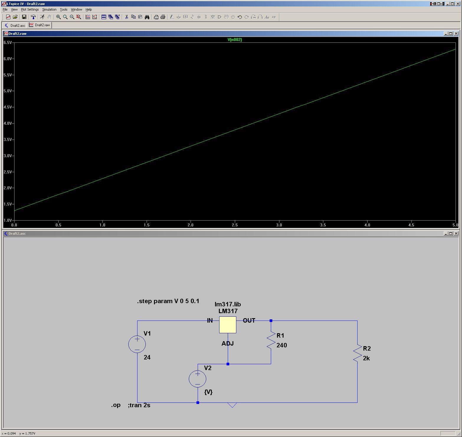

von ... .. (docean) Benutzerseite
hab das mal simuliert U_V2 geht von 0V auf 5V
ausprobieren -> wenn nicht geht Impedanzwandler zwischen ADC und LM

von B.Urner (Gast)
@docean
kannst du eventuell auch nochmal die Stromstärke der beiden Quellen mit
einblenden? Den so sieht es ja schon so aus als ob man die am Adj.-Pin
auch einen DAC anschließen könnte, es sei denn ein beträchtlicher Teil
des Stroms wird bei deiner Simulation halt aus U_V2 entnommen.
