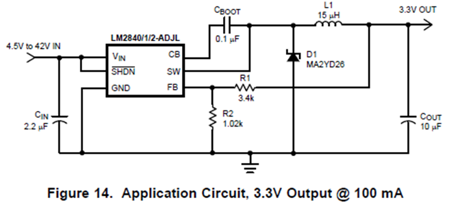

von A. F. (cromit)
danke für die Tipps.
Den Sanka hab ich mir angeschaut und könnte interessant sein.
Meine weiteren Favoriten sind momentan:
LM2840:
http://de.mouser.com/ProductDetail/Texas-Instruments/LM2840XMK-ADJL-NOPB/?qs=sGAEpiMZZMticT%2fTNjssTl%2fwnk8Z1xss
Würde bei 500Stück ca. 1EUR kosten plus Hühnerfutter drumrum.
Dank 500kHz wäre die Spule auch recht klein.
Billig-Lösung MC34063 (<20cent bei 500 Stück!?):
http://de.mouser.com/ProductDetail/Texas-Instruments/MC34063ADR/?qs=sGAEpiMZZMtitjHzVIkrqfSWpcWTPe%252bSnWwypubHbxA%3d
Hat jemand mit der "Billig-Lösung" erfahrung?
Würd ja echt nix kosten das Teil.
Aber für den Preis kann das ja fast nichts vernünftiges sein.
Danke für Eure Unterstützung.
 cromit

Andreas Friedlein schrieb:
> LM2840:
> http://de.mouser.com/ProductDetail/Texas-Instrumen...
Obacht: die Spule ist preislich kein Hühnerfutter wie ein Widerstand...
von A. F. (cromit)
Danke A.K.
Naja, leider ist eine stabile Spannung in meinem Anwendungsfall sehr
wichtig, da es um eine induktive Messvorrichtung geht,
die im µm-Bereich Dicken erkennen soll.
Zudem sitzt halt eben ein µC drauf, der einen Schaltausgang ansteuert
bzw. Meßdaten auswertet und ggf. per RS232 weitersendet.
Damit scheidet der MC34063 sicher aus.
Werden wir halt doch 1EUR-1,20EUR in die Hand nehmen müssen
für die Spannungsversorgung.
Ich denke mit dem LM2840 machen wir nichts falsch.

von Jörn (Gast)
Ich werf mal noch den MAX17501 in den Raum. Kommt preislich nicht an den
LM2840 dran, ist aber dafür ein synchroner Buck der auch noch mit 60V am
Eingang zurecht kommt.
Gruß Jörn
