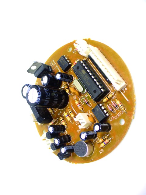

hab da nen bild von ner platine wo der aufdruck drauf ist auf dem chip. da steht at89c205-24pj soweit ich das lesen kann...

varyscan schrieb: > hab da nen bild von ner platine wo der aufdruck drauf ist auf dem chip. > da steht at89c205-24pj soweit ich das lesen kann... Stimmt, auf der Platine könnte ien at89c205 stecken. Aber das Design stimmt nicht so ganz mit der Platine vom SuperUser überein. Evtl. war das ne frühere Version und nun sind sie auf PICs umgestiegen?!?

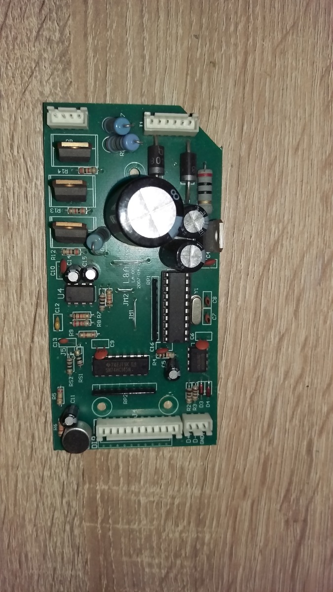

kann mir bitte jemand sagen was für ein IC der U1 ist? er hat 8 füsse und ist bei mir durchgeschmort. danke Grüße Harry
Entweder ein OpAmp für die interne Musiksteuerung oder ein MAX485 bzw. kompatibler RS485 Baustein für die DMX Schnittstelle. In letzterem Fall sollten Pin 6 und Pin 7 eine direkte Verbindung zum DMX Anschluss haben. +Vcc liegt auf Pin 8 und GND auf Pin 5
Hallo Matthias, es sind ja zwei Platinen verbaut. Eine wie weiter oben im Bild auf der sind die U2,U3 und U4 verbaut sowie das Mikrofon (etc). und eben die Platine an dem der Trafo ist. Auf dem ist der durchschmorte IC. Es ist nur noch ein U und dann wahrscheinlich ein O zu erkennen (vorderseite) auf der Rückseite des ICs steht 7e4. Ich habe leider keinen zweiten sonst würde ich nachschauen. Danke und Grüße Harry
hallo Harry, da muss ich mal tief in meinen alten Reicheltbestellungen wühlen. Das ist der Steuerschaltkreis vom Netzteil, irgendein Ux38... (oder so...) Old-papa
Das könnte dann ein UC3844 oder ein UC3842 sein. Beide haben dummerweise die gleiche Pinbelegung und unterscheiden sich durch ein Flipflop im Ansteuerkreis für den Schalttransistor. D.H. der eine ist bis 50% PWM brauchbar und der andere ab 50% PWM.
Ok, Danke! Ich werde mir mal die beiden ICs besorgen und schauen welche geht. Grüße Harry

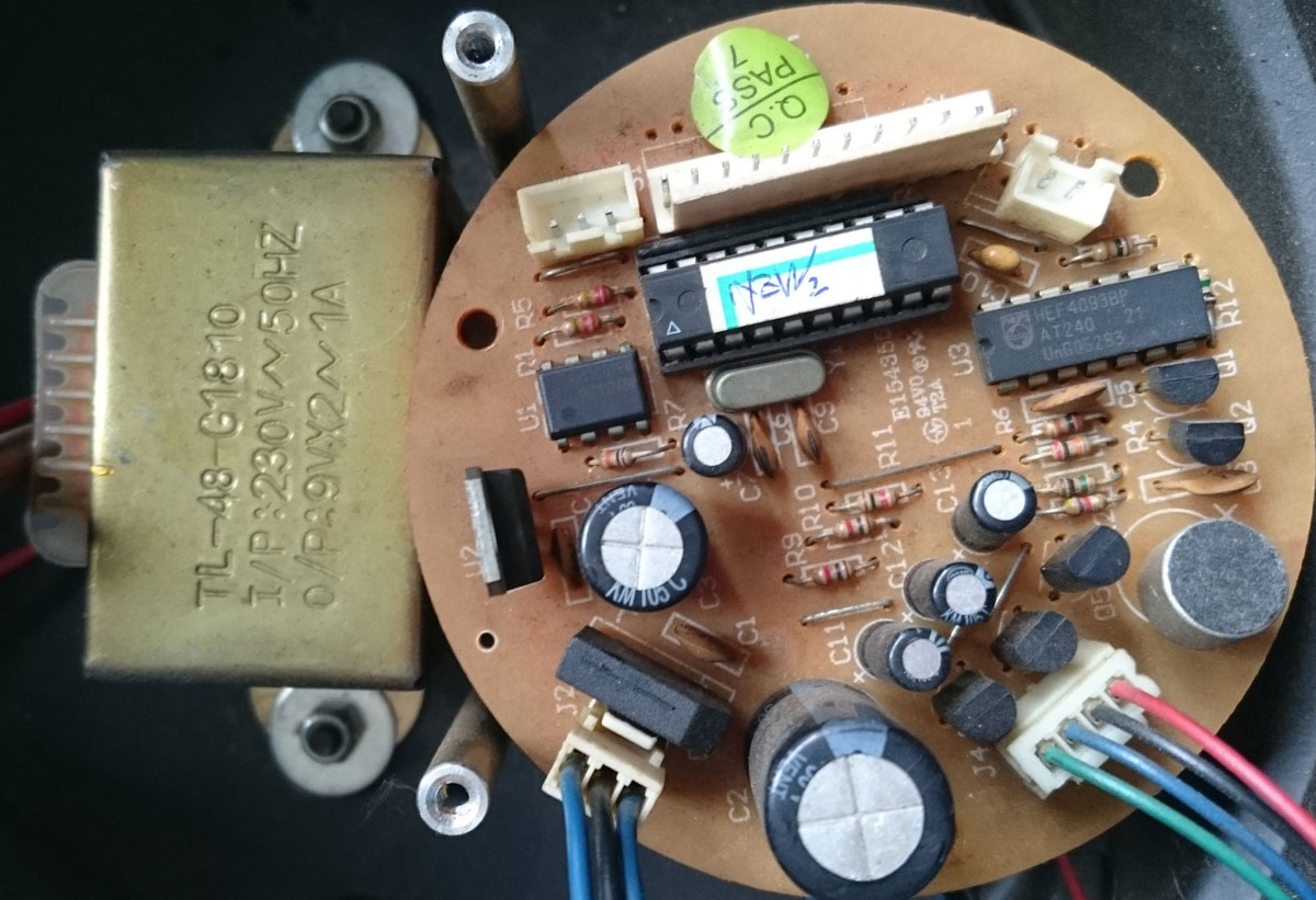

Hallo Allerseits Das scheint mir der richtige Ort um mein Anliegen zu äussern. Ich habe hier ein LED PAR64s von Showtec, der nicht an einem DMX Controller, sondern an einem normalen Dimmer hing, ein paar mal farbig geflackert hat und dann gestorben ist. Jetzt weiss ich, darf man nicht, so ein LED PAR an einen Dimmer anschliessen. Aber jetzt ist zu spät. Das Ding ist in keinster Weise abgesichert, oder?! Kann es sein, dass da gar keine Art von Strom mehr aus dem Trafo kommt? Dass der hinüber ist? Da müsste doch 9V Wechselspannung raus kommen? Dieser Scheinwerfer scheint nicht 39euro zu kosten, sondern 140... Grüsse Roger
Roger schrieb: > Kann es sein, dass da > gar keine Art von Strom mehr aus dem Trafo kommt? Ja, kann schon sein, wissen wir aber nicht, sondern nur du, bei dem der PAR64 steht. An J2 geht jedenfalls der Trafo, das ist einer mit Mittenanzapfung. Zwischen den blauen Kabeln solltest du also etwa doppelt so viel Wechselspannung messen wie zwischen einem blauen und dem schwarzen Kabel. Mit den winzigen Endstüfchen scheint das aber ein recht preiswerter Scheinwerfer zu sein.
...auf dem Trafo steht 2x9V AC drauf, also...? Aber wieso ein Phasenan/abschnitt die Schaltung zerstören sollte, ist mir unklar. Klaus.
Klaus R. schrieb: > Aber wieso ein > Phasenan/abschnitt die Schaltung zerstören sollte, ist mir unklar. Das hängt u.A. mit dem Phänomen der Induktion zusammen. Wenn du hart Strom durch eine Spule schaltest oder abschaltest, wird ein Magnetfeld auf- oder abgebaut. Die Energie dadrin muss beim Abschalten ja irgendwo hin und äussert sich dann in der Gegen EMK, hervorgerufen durch ein sich änderndes Magnetfeld. Das erzeugt Spannungsspitzen der gemeineren Sorte - damit muss die Schaltung dahinter erst mal klarkommen. Da bei deiner Schaltung so gut wie keine Filterung usw. drin ist, geht dann schon mal was kaputt.
Vielen Dank für eure Antworten. Ich dachte einfach, dass es relativ unwahrscheinlich ist, dass der Trafo zerstört wurde. Aber das lässt sich hier nicht leugnen. Habe am J2 keinerlei Wechselspannung (mit J2 Stecker ein- und ausgesteckt). Tja, dann muss wohl ein neuer PAR her. Hier zB kostet diese Büchse allerdings sagenhafte 149euro: http://www.highlite.nl/de/Shop/Products/Showtec/Parcans/Parcan-64/Par-64-Short-RGB-LED
Roger schrieb: > Habe am J2 keinerlei Wechselspannung (mit J2 Stecker > ein- und ausgesteckt). Tja, dann muss wohl ein neuer PAR her. > Hier zB kostet diese Büchse allerdings sagenhafte 149euro: Naja, du könntest ja einen Ersatz-Trafo drandengeln (kostet wahrscheinlich weniger als 149 EUR). Oder du misst mal den Trafo Ohmsch durch. Wenn dei primärseite hin ist, dann könnte es eine Thermo-Sicherung zerlegt haben (welche direkt auf der Wicklung aufliegt). Die kann man mit etwas Geschick auch ersetzen. Du mußt auch nicht zwangsläufig 149 Eur dafür ausgeben, bei ebay gibts die dinger schon für 99 EUR oder gar noch günstiger
