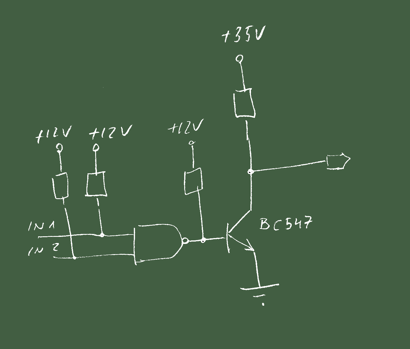

Habe zwar keinen AVR verbaut sondern nur ein Netzteil für Op-Amps, +-15V, deshalb meine Frage hier: Ich muß etwas Logik noch verarbeiten. Ein Gatter (NAND, NOR), das max. 12V Eingangssignal sieht und dann ca. 30mA Strom (source) liefern soll, um ein Opto-Triac zu steuern. Was gibt's da für Logikfamilien, die mit höheren Spannungen arbeiten? Christoph
Wenn nur ein einziges Gatter benötigt wird: zu Fuss aufbauen (Dioden+Transistor) kann lohnender sein. Ansonsten kann die Logikfamilie CD4000 bis 15V, aber für sichere 30mA wird ein Treibertransistor nötig.
A. K. wrote: > Wenn nur ein einziges Gatter benötigt wird: zu Fuss aufbauen > (Dioden+Transistor) kann lohnender sein. Ansonsten kann die Logikfamilie > CD4000 bis 15V, aber für sichere 30mA wird ein Treibertransistor nötig. Was ist heutzutage so der "Allerwelts-Schalttransistor" für solche Anwendungen? Früher nahm man BC107 oder 2N3904.
Christoph Kukulies wrote: > A. K. wrote: >> Wenn nur ein einziges Gatter benötigt wird: zu Fuss aufbauen >> (Dioden+Transistor) kann lohnender sein. Ansonsten kann die Logikfamilie >> CD4000 bis 15V, aber für sichere 30mA wird ein Treibertransistor nötig. Kurze Frage noch: Ich suche aus der Familie Opencollector NANDs. Was nimmt man da üblicherweise? Ich sehe, da gibt auch (TI) welche, die bis 20V gehen?
Es gibt welche, der Open Collector Ausgänge höhere Spannung verkraften. Das IC selbst benötigt dennoch 5V. Verrate doch mal, welche Zustände und Pegel der Eingänge zu welchem Zustand des Ausgangs führen sollen.
A. K. wrote: > Es gibt welche, der Open Collector Ausgänge höhere Spannung verkraften. > Das IC selbst benötigt dennoch 5V. > > Verrate doch mal, welche Zustände und Pegel der Eingänge zu welchem > Zustand des Ausgangs führen sollen.
Siehe http://www.elektronik-kompendium.de/sites/dig/0710091.htm. Dem Prinzip nach. Typen und Dimensionierung dort sind etwas arg dick.
A. K. wrote: > Siehe http://www.elektronik-kompendium.de/sites/dig/0710091.htm. Dem > Prinzip nach. Typen und Dimensionierung dort sind etwas arg dick. Du hattest mich weiter oben ja schon zum diskreten Aufbau animieren wollen :), ich suche aber definitiv nach einer Lösung mit einem IC, weil noch etwas mehr Logik involviert ist, und das sind mir dann doch zuviele Einzelbauelemente. Danke trotzdem für den Hinweis.
Mangelhafte Information gibt unbrauchbare Auskuft. Nimm den CD4011/12/23/93 in deiner Schaltung mit Vcc=12V, lass den Pullup dahinter weg und füge einen Basiswiderstand hinzu.
A. K. wrote: > Mangelhafte Information gibt unbrauchbare Auskuft. Nimm den CD4011 in > deiner Schaltung mit Vcc=12V, lass den Pullup dahinter weg und füge > einen Basiswiderstand hinzu. (aha, nacheditiert?) Ich brauche aber an anderer Stelle in der Schaltung noch einen Pullup, weil ich ein Opto-Triac über eine Stromsenke ansteuern will. Das Optoled soll von +35V über einen entspr. Widerstand runtergezogen werden (so daß ca. 30mA fließen).
Sorry, aber deine Salamitaktik geht mir langsam auf die Nerven. Information immer hübsch scheibchenweise. Ich schrieb oben schon, dass dies zu nichts führt.
PS: Der CD40xx ist exakt dein Vorschlag, nur nicht mit O.C. im Gatter. aber dafür sorgt ja der Transistor.
A. K. wrote: > PS: Der CD40xx ist exakt dein Vorschlag, nur nicht mit O.C. Wenn du O.C. > suchst: Es gibt meines Wissens kein Gatter mit O.C. und Vcc=12V. Gut, damit Thema erledigt. Danke.
