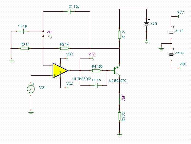

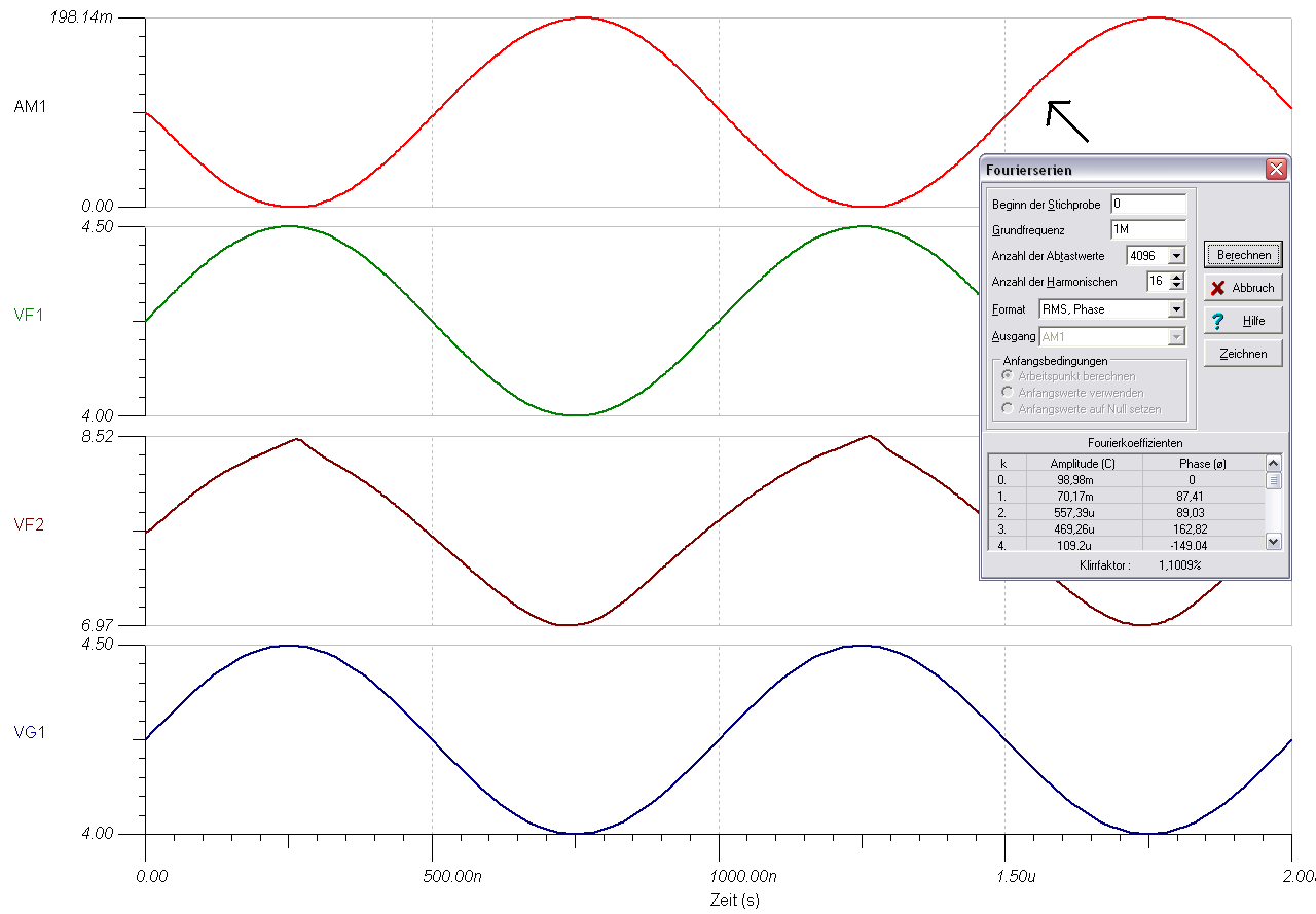

von Alexander L. (lippi2000)
Der erste Versuch mit dem THS3202 sieht nicht schlecht aus. Totzeit +
Anstiegszeit = 19ns. Aber mit 1MHz Sinus ist die Verzerrung ziemlich
hoch. Klirrfaktor 1.1% und bei 5MHz 6.2% (Bei voller Amplitude
bestimmt.)
Jetzt noch die Messung mit Sinus 1MHz
von Jens G. (jensig)
äähhmmm - Tust Du das wirklich schon messen (am lebenden Obkjekt)? Oder
nur Simulation? Weil dies ist ja ein CFA (Current Feedback) - die wollen
meistens immer so recht spezifische R-Werte in der Rückkopplung drin
haben. 1k erscheint mir da schon recht hoch - oder (wegen Stabilität -
s. DB).
Und schwingen tut der nicht? Könnte ja durchaus im GHz-Bereich sein, was
man nicht mehr einfach sieht.
Auch die 1nF am Ausgang zur Basis - könnte es nicht auch sein, daß hier
die Basisspannung schon etwas auf den Kollekor durchschlägt wegen C3 und
interner Miller-C? Vielleicht mal nen HF-Typen nehmen (BF... -
Videoendtsufen-T's ?).
Allgemein ist aber bekannt, daß CFA nicht unbedingt die besten
Verzerrungswerte aufweisen, wegen der doch recht ungleichen Eingänge
(der eine Strom-, der andere Spannungs-sensibel)
Es gibt doch auch noch ein paar AD80xx-Typen, die VFA sind, und auch bis
in den GHz-Bereich reichen - z.T. mit explizit ausgewiesenem nbiedrigen
THD - könnten evtl bessere Klirrs ergeben.
Bin auch kein Freund von den OTA's. Hab nur erst einmal die Simulation,
bevor die Testplatine kommt. Der AD8000 sieht echt gut aus. Vor allem
der zusätzliche Feedbackpin gleich neben dem invertierenden Eingang ist
echt mal ne super sache. Da muss man wenigstens nicht um den ganzen chip
herum und kommt nicht mit den Abblock C's in Konflikt.
Werd im Feedback evtl. noch den C mit nem T-Netzwerk ersetzen, damit ich
die Werte noch hin bekomme. Muss ich dann mal beim Layout entscheiden,
nicht das mir der kurze Feedbackweg dann wieder flöten geht.
Begeb mich mal auf die Suche nach nem ordentlichen Transistor. Hatte
sonst immer nen FZT788 von Zetex drin. Mit 100MHz nicht gerade schnell.

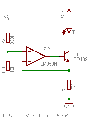

von Fred F. (maschine)
Hallo die Schaltung sollte so ähmnlich wie die im Anhang sein.
Der Unterschied hier ist, dass ich den Strom über einen DAC Ausgang
steuern möchte und die leds gegen grund geschaltet werden wie oben
beschrieben.
Wie müsste ich die Schaltung umbauen/dimensionieren, damit dies möglich
ist?
Fred
