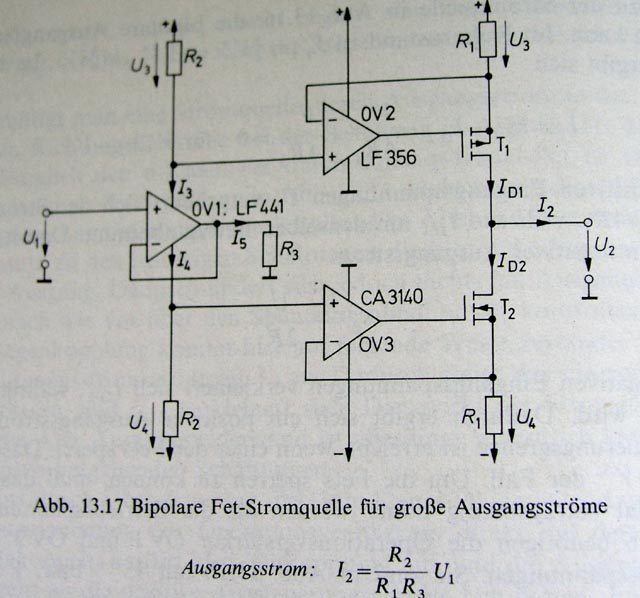

Servus,
ich bin auf der Suche nach einem bipolaren U/I Konverter. Die Last ist
ca. 50 Ohm groß, mit einem max Strom von 200mA. Die Eingangsspannung
wäre von +-2,5V. Leider muss das Ding bipolar sein. Zumindest wärs für
den Rest das einfachste
Also aus Spannung mach konstanten Strom mit fixer "Übersetztung"
Ich habe die Schaltung aus Tietze Schenk probiert, nur leider führt die
nicht zum gewünschten Ergebnis. Bei 0V fließt fast ein halber Ampere,
und wenn ich die Eingansspannung verändere passiert sehr sehr wenig
(<1mA änderungen). Die Schaltung findet sich unter anderem auch hier:
http://www.mikrocontroller.net/attachment/5458/Stromquelle.jpg
In dem Beitrag wurde die als für die Zwecke des Erstellers zu
übertrieben bezeichnet und nicht viel weiter diskutiert, daher meine
Frage.
R2=R3=22k
R1=4,7Ohm
+-15V
OV1 = LT1354, OV2 = OV3 = LT1632 (ist scheinbar eine ältere Ausgabe im
Link)
Die will bei mir nicht laufen und da ich schon den ganzen Tag
rumprobiere wollte ich fragen obs nicht eine bessere Alternative gibt.
Wenn mir jemand helfen kann, wäre ich echt dankbar
Vielen vielen Dank
Philipp
von Falk B. (falk)
@  Philipp Putzer (putzer_philipp)
>http://www.mikrocontroller.net/attachment/5458/Str...
Hehe, cleverer Trick!
>R2=R3=22k
>R1=4,7Ohm
>+-15V
Passt.
>OV1 = LT1354,
Link)
Passt auch.
Vielleicht schwingt was, die schnellen OPVs sind da bisweilen recht
giftig. Ein Gatewiderstand von 100 Ohm könnte helfen. Ich hoffe jeder
OPV hat auch jeweils 100nF nah an V+ und V-. MOSFETs nicht verpolt? Denk
dran, das ist einmal N-Kanal und einmal P-Kanal.
MFG
Falk

Zur angegebenen Schaltung: An die Betriebsspannungsanschlüsse des LF441
muss noch ein C mit 100 bis 220 nF gegen das Schwingen. Also ein C vom
Plus zum Minusanschluss, nicht gegen Masse.
von Philipp P. (putzer_philipp)
ok, morgen schau ich mir das ganze mal mitn oszi an.
Hey, ich hab Cs von + nach Masse und von -nach Masse. ist das so
schlecht?
Werds morgen mal in aller ruhe testen, und dann berichten. auch das mitn
Gatewiderstand probier ich
Gruß und Dank
Philipp
von mhh (Gast)
> schlecht?
Ist ja eine Art schwimmender Betrieb des ersten OPV. Mit einem C ging
das immer stabiler bei mir.

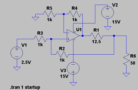

von Andrew T. (marsufant)
Kommt auch ein bißchen darauf an, welche Frequenzen Du übertragen
willst.
Dc bis 100Hz?  DC bis 10 MHz?
so, ich hab die Schaltung mit einem Opamp und den 5 Widerständen mit
einem OPA548 ausprobiert. Funktioniert einwandfrei.
Die Frequenz wäre so circa um die 1-10kHz allerhöchstens.
Warum die ursprüngliche Schaltung ausm Buch net funktioniert hat, hab
ich bis jetzt nicht verstanden, aber hauptsache die eine tuts.
Gruß und Dank
Philipp

von MaWin (Gast)
Die Schaltung braucht einen OpAmp, dessen Eingänge an der positiven
Versorgungsspannung messen können (LF356 etc. "includes the positiive
rail") und einen der an der negativen messen kann (CA3140, LM324 etc.
"single supply") und einen OpAmp mit möglichst geringem Eigenverbrauch
(LF441) weil sich der Eigenverbrauch als Fehler darstellt.
Alles in allem ist die Schaltung eine blöde Trickschaltung, und  die
"Standartstromquelle mit OPV" (besser natürlich mit d) viel besser
geeignet, damals gab es halt noch keinen L272.
