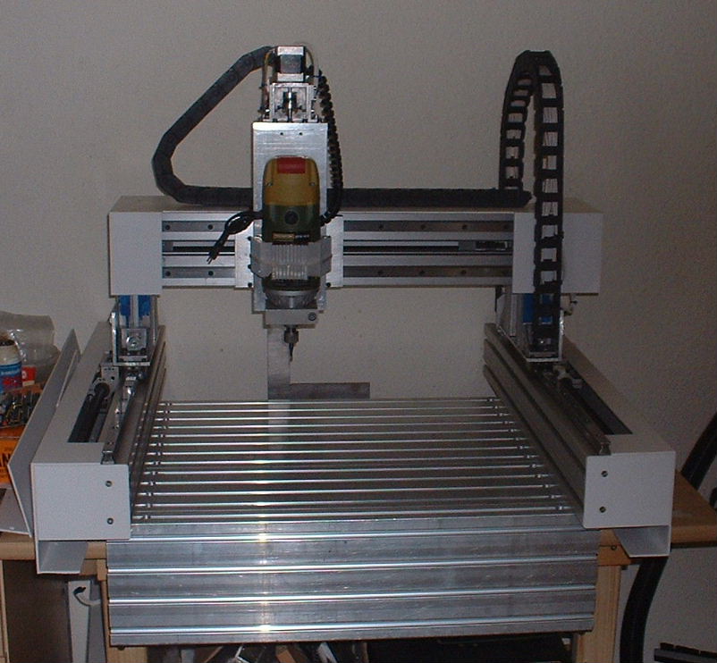

von Peter D. (pdiener) Benutzerseite
Warum lässt du den Motion Controler nicht einfach auf einem PC laufen?
z.B. mit linuxcnc? Da sind solche Berechnungen überhaupt nicht
aufwendig, und mit Sicherheit schnell genug. Zudem gibt es da ein
ordentliches Dateisystem für die Machinefiles und G-Code. Nicht zu
vernachlässigen ist auch die grafische Benutzeroberfläche mit vorheriger
visueller Simulation.
Ich baue auch gerade so eine Steuerung (für eine Colinbus, deren
Originalsteuerung einfach nicht zu gebrauchen ist). Ich habs jetzt so
gemacht, dass die Motoren mit meiner DSP-Steuerung im stromgeregelten
Mikroschrittbetrieb laufen, solange die Arbeitsgeschwindigkeiten niedrig
sind. In den höheren Geschwindigkeiten wird die Bestromungsart zunächst
auf Halbschritt und dann auf Vollschritt umgeschaltet um das notwendige
Moment aufzubringen.
Der PC liefert meiner Steuerung Takt- und Richtungssignale in
Mikroschrittfrequenz und die Steuerung entscheidet über die
Geschwindigkeit, ob die Mikroschritte gemacht werden oder übersprungen

von Pieter (Gast)
ja Bernd, im FiFo sind immer nur 1Schrittwerte, diese werden
Timergesteuert an die Motore gesendet.
Anbei mal ein Bild meiner Fräse.
Der gesmate G-Code wird zur Fräse übertragen und dann abgearbeitet.
Der Timer wird z.B. zur Sart-StoppRampe auch verändert.
mfg
Pieter
