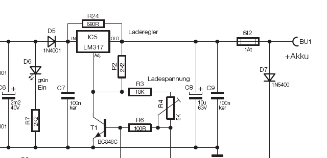

von ... (Gast)
> die Schaltung sieht schon ganz schön aufwändig aus.
na ja, wie man es sieht. Wenn man es genau nimmt, braucht man nur den
Teil der Schaltung, der im Anhang abgebildet ist. Auf die
Strombegrenzung könnte man theoretisch  verzichten, da das SolarPanel
keinen all zu hohen Strom liefern kann. Im Endeffekt bleibt nur ein
einfacher Spannungsregler bestehend aus LM317 und einpaar Bauteilen
von Winfried (Gast)

von Marko (Gast)
Also erstmal ist der LM317 Regler Schwachsinn, da der eine viel zu hohe
Dropoutspannung hat. Für solche Kleinanwendungen empfiehlt sich ein
Shuntregler, da dieser keinen Spannungsabfall hat und der Akku immer die
maximal mögliche Spannung vom Modul bekommt. Eine passende Schaltung
findet sich im Datenblatt zum TL431 ("High Current Shunt Regulator"). An
den Ausgang des Reglers muss natürlich noch eine Schottkydiode, aber die
braucht man ja immer.
