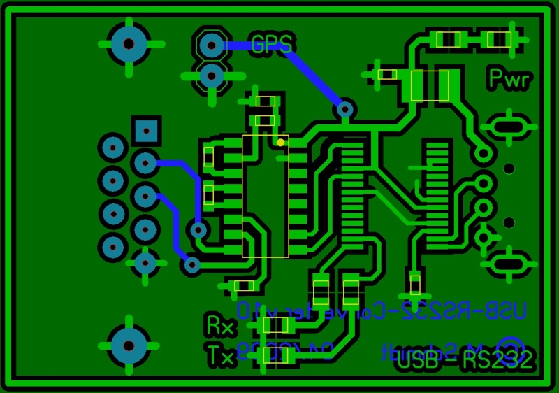

Hallo.
Im Anhang ist ein Bild meines Layouts für ein USB-RS232-Konverter.
Großer IC: MAX202
Kleiner IC: FTDI FT232-RL
Nun habe ich noch an eine galvanische Trennung gedacht.
Daher ein paar Fragen:
Sorgt der FTDI von sich aus evtl. schon für eine galvanische Trennung
und falls, nicht, kann ich dann einfach in vor dem SUB-D-Stecker (die 2
blauen Leitungen) 2 Optokoppler einbauen? Wenn ja, welche sind da zu
empfehlen?
MfG
Michael
P.S.: Den stecker für GPS NICHT beachten - tut nichts zur Sache.
von Michael S. (michl-s)
Oder muss ich hier zwischen FTDI und MAX202 die Optokoppler einfügen, da
der MAX232 ja 12V-Pegel bereit stellt?
Nöö. Weist du überhaupt was das ist und warum man das macht?
Lese er weiter über Galvanische Trennung.
So einfach geht das nicht.

von micro1 (Gast)
Setz ein ADUM2402 von AD ein. der trennt die 5 volt ttl pegel aber nur
bis 115kbaud

von Christian R. (supachris)
Galvanische Trennung setzt man ein, wenn man muss, nicht, wenn man Platz
hat. Du bräuchtest dann außerdem noch eine galvanisch getrennte
Stromversorgung für die RS232 Seite. Kann man alles machen, aber nur,
wenn man muss. Bei einem normalen Serialport ist das Unsinn.

Die Stromversorgung ist eh schon getrennt für mein Vorhaben, deswegen
gehts auch nur um die Signalleitungen.
Danke @micro1

Dann schau dir die ADuM Chips von Analog Devices an. Die gehen prima.
von C. H. (_ch_)
der ADUM5402 hätte beispielsweise einen DC/DC Wandler integriert; sogar
konfigurierbar auf 5V und 3,3V. Feine Sache!

Für eine sichere galvanische Trennung brauchst du erstmal einen DC/DC
Wandler und für die RX und TX Leitungen würde ich einen ADUM1200 und
ADUM1201 einbauen. Der DC/DC Wandler versorgt dann deine ADUMs mit
analog 5V.

es gibt da auch den etwas teureren ADuM2502. Der hat einen DC Wandler
mit integriert. Man erspart sich dadurch das fette Teil für die
entkoppelte Versorgung.
