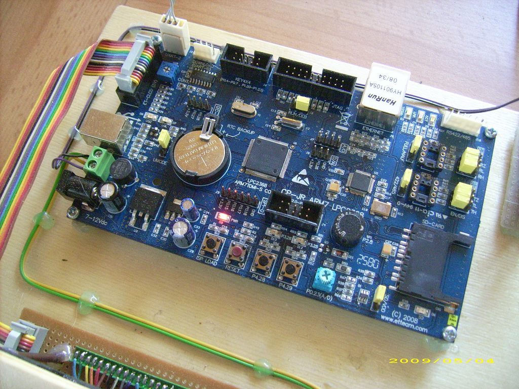

von Christian J. (elektroniker1968)
NXP ARM LPC 2368
LPC Board aus China für 45€ (siehe Fotobeitrag oben)
Rowley Crossworks IDE für 120€ mit GCC Compiler (top!)
USB Wiggler von Elektronikladen für 40€
es gibt hunderte Boards, für jeden etwas. Olimex ist schon gescheit.
fertig ist das einfach zu bedienende System.

von (prx) A. K. (prx)
Wo "oben" meinst du? Etwa den Anhang?
Hat aber leider kein CAN. Such mal nach der Firma ETT aus Thailand, die
haben die.
