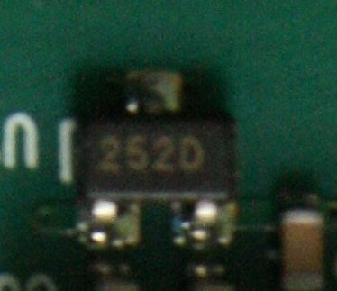

Hier ist noch einer, den ich nicht finden kann, Wohl ein
Spannungsregler... aber was für einer?
Finde ich erstmal auch nichts.  Bei Maxim und TI habe ich eine
komplette Negativantwort (dort kann man nach dem Marking suchen),
bei anderen finde ich sowas nicht.

von vinculum (Gast)
Es ist definitiv ein Spanungsregler, vermutlich 7805 oder ein LDO auf
3.3V.
von vinculum (Gast)
Hier ist das Umgebungsfoto aus dem anderen Thread, es handelt sich um
das Teil links unten
http://www.mikrocontroller.net/attachment/50360/sbs1e.jpg
> 3.3V.
Ich finde bei den gängigen Herstellern nichts dazu.
Miss doch einfach aus, welche Spannung er regelt, dann kann man den
doch durch etwas beliebig äquivalentes ersetzen.
von Andy H. (vinculum) Benutzerseite
Mach ich, wenn ich nächste Woche die Platine habe. Im Moment habe ich
nur das Foto.
